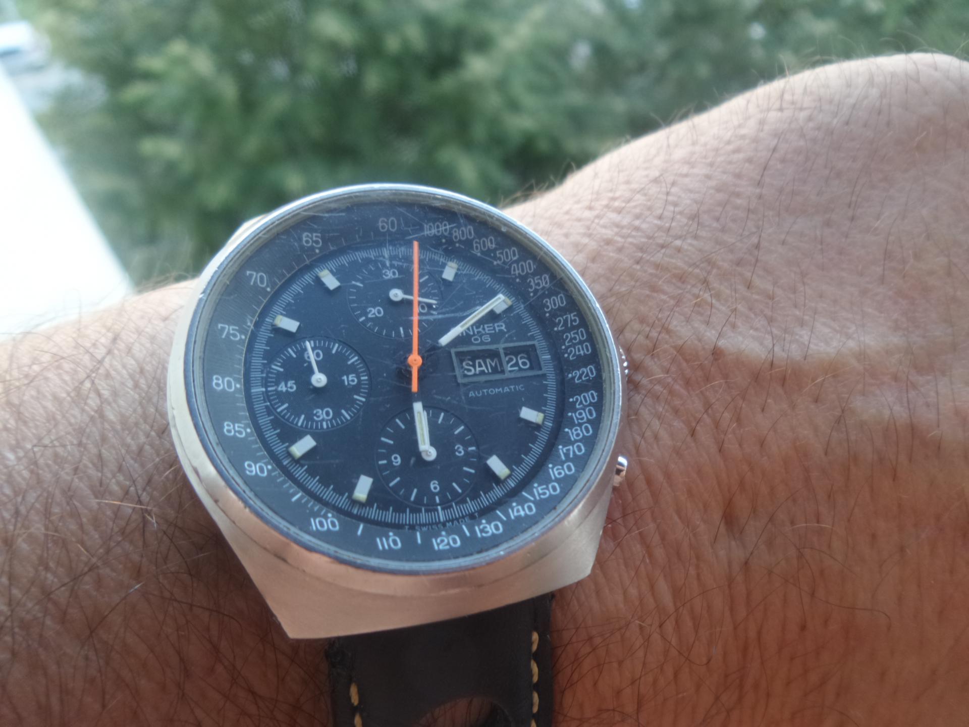

Kako ovo da sredim ispoliram,mineralno staklo,pomagajte
Prilog 132275
Pa prvi video na ovoj strani kaze da to moze sa onom pastom koja je na ebay-u 5 $. Kaze da moze i safirno i mineralno, ne znam nisam probao, voleo bih da kaze neko ko jeste. Imam i ja jedan sat sa mineralnim staklom koji bih ispolirao...
Pastom za poliranje mesinga sam polirao mineralna i akrilna stakla (a i metal) i odradi posao, tako da je ta pasta za staklo verovatno jos uspesnija (eventualno brze polira). Za safir ne bih znao. Uvek je dobro probati na parcetu materijala.
Ako su duboke brazde polirpastom ce se staklo tek uglancati. Ja sam staklo brusio sa brusom za oštrenje alata sa vodom, te sam tako uklonio duboke brazde; poslije sam cerijumom i vodom uglancao do visokog sjaja. Nisam bio odveć zadovoljan jer nisam ni dugo vremena borio se sa ogrebotinama, ali je znatno bolje jer su ogrebotine bile grozne.
Duboke brazde samo smirglom nalepljenom na tvrdu i ravnu povrsinu. Grubljom dok ne izgrebes podjednako da se ogrebotine vise ne vide, pa pod drugim uglom finijom, i to ponovis u zavisnosti gde si poceo sve dok ne dodjes do bar 1000, a najbolje d2000 vodene. Onda pasta. Nisam se nikad usudio da alatom koji ono sto se rucno skida minutima skine za sekunde pridjem satu. Uvek se jos materijala moze polako skinuti, ali se skinuto ne moze vratiti :)
Smirglom za akril, tak sam i ja radio i moze mnogo dobro da se uradi ako se ima strpljenja. Ne znam da li isto tako moze i staklo?
Moze, samo malo vise strpljenja i malo vise smirgle :)
Jedina razlika je brzina ili preciznost, a sad neka svako za sebe odluci da li im je bitnije da nesto urade brze ili da to urade pouzdanije. Sa elektricnim alatom i najmanje greske postaju ogromne, cesto nepopravljive.
Kao sto je vec neko rekao, ako je staklo ravno, stavis smirglu na nesto cvrsto i ravno i "vozis" sat po njoj. Ja sam imao problem jer je staklo bilo zakrivljeno iz 2 prelaza pa sam opet uspeo na taj nacin da uradim.
Sto se tice elektricnih alata, dremel je brz i verovatno moze da napravi vise stete nego koristi ako ne znas sta radis. Ja sam na akumulatorsku srafilicu stavljao malo "tocilo" od nekog platna, kao coja ili tako nesto. Stavim polir pastu na akril i udri :). To je dobra varijanta i za kucista i narukvice, mada zavisi od paste koju koristis i vrste celika...
