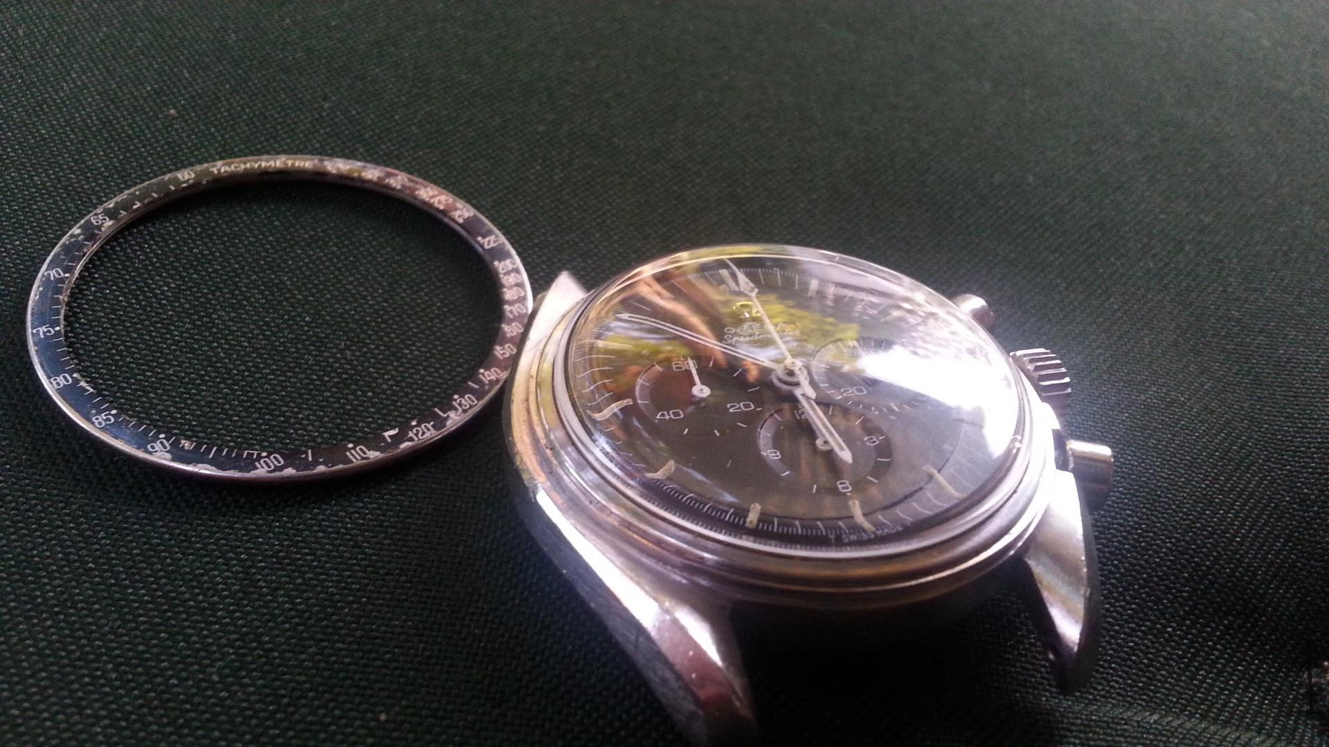

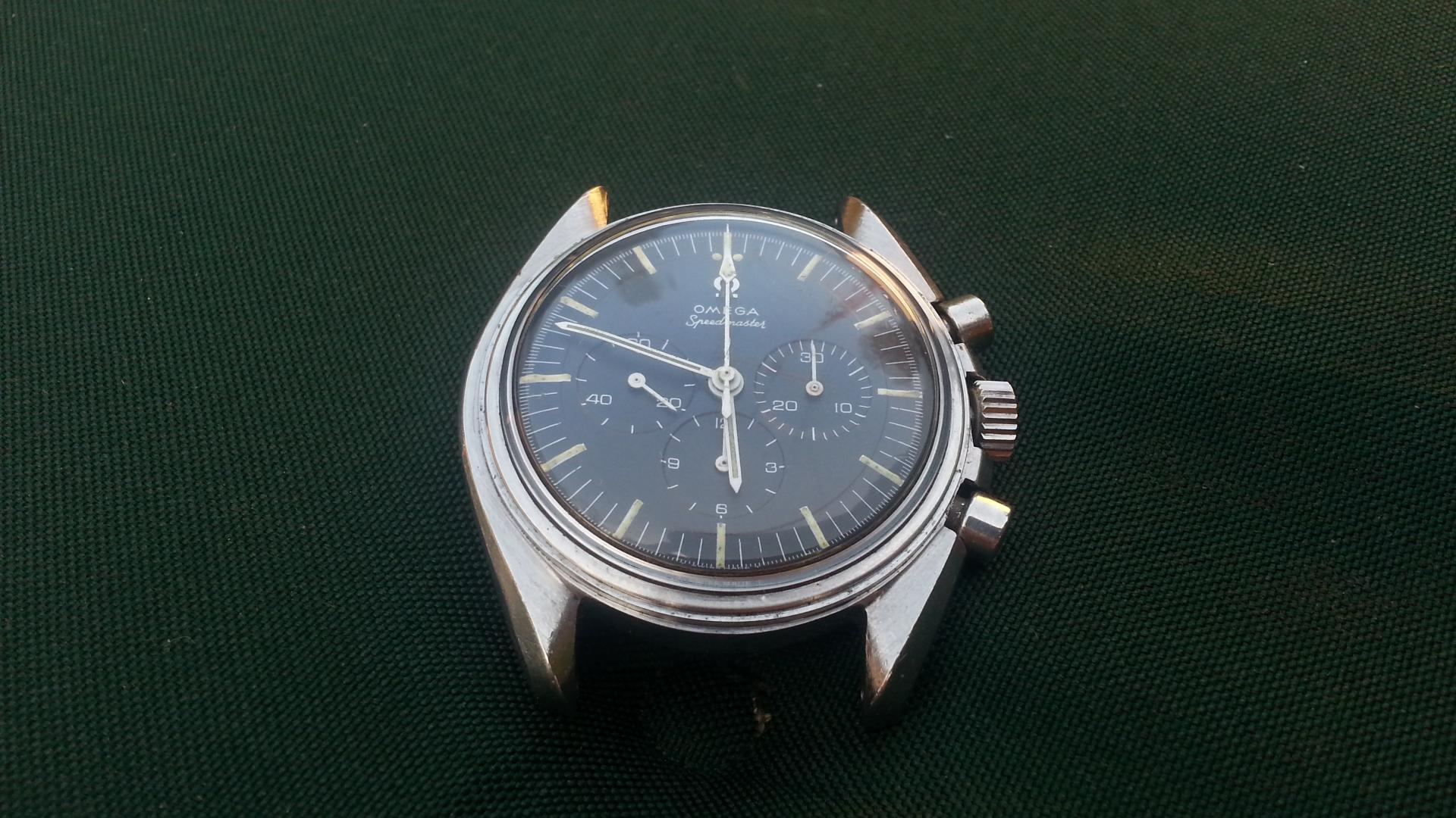

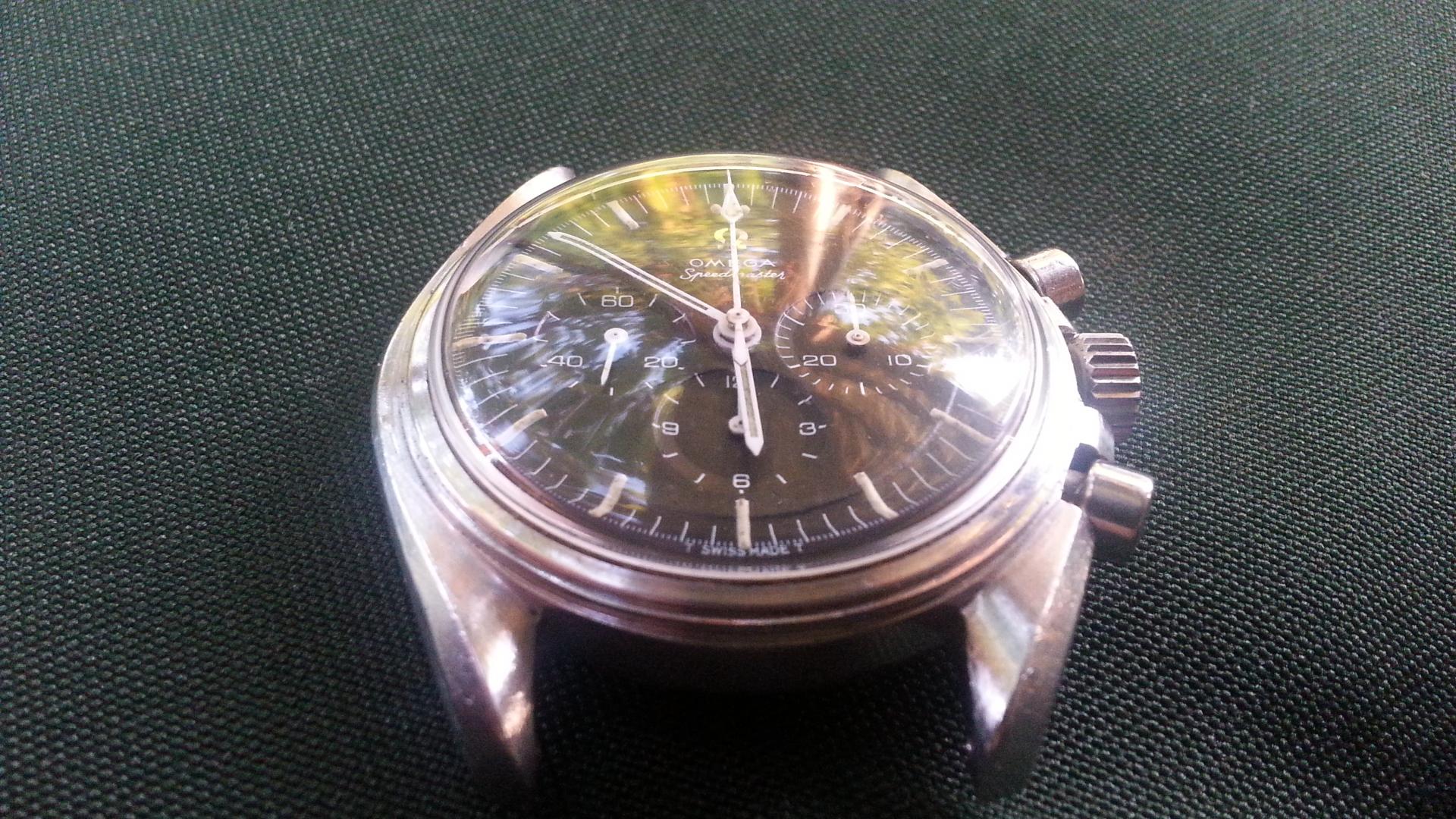

Sveze ispoliran pleksi PUROL pastom.
Prilog 115247
Prilog 115248
Prilog 115249
...da pokusam odgovoriti za objektiv.
--staklo je nemoguce polirati. dakle svaki providni proizvod koji nastaje topljenjem nekog elementa (npr kvarcnog peska) i time promenom kristalne resetke dolazi do opticke providnosti nemoguce je fizicki brusiti pa polirati. poliranje je moguce izcesti na svim oblicima pleksija uvek. ukoliko se neko ipak odlucio da proizvede objektiv od vestackih materija i dobije nesto nalik pleksiju takdje nije efikasno polirati jer poliranje je fizicko uklanjanje sloja materijala a time menjamo ziznu daljinu fokus i mozemo dobiti kojekakva izoblicenja na slikama sa takvim objektivom.....
Rezultati su odlicni, barem koliko se vidi sa slika.
Purol pasta je prilicno gruba. Ovo mi deluje kao da je uradjeno nekom mnogo finijom pastom. Inace, po slikama dejuje odlicno uradjeno.
Probaj slobodno da "staklo" jos bolje ispoliras na kozi. Stari kozni kais od pantalona, pa trljas zadnjom "cupavom" stranom.
Na isti nacin moze da se polira titanium a za celik je potrebno naneti neku pastu na kozu. Koza ide posle svih pasti ili cime vec radite, kao zavrsna operacija. Ko se malo razume u ostrenje nozeva zna o cemu pricam ;).
Stari dobri PUROL, godinama ga koristim i rezultati su fantasticni.
Jos "samo" da zamenim narukvicu i bazel bice kao nov :) Mada je cool i bez bazela.
...da se ispolira bilo sta prethodno je potrebno grubljim abrazivom odstraniti sloj u kojem su brazgotine, pleksi na satu treba skidati vodenim smirgl papirom 1000, pa 2-3000, pa pastom pa zlatarskom krpicom (najteze za nabaviti), posle pola sata pleksi je kao nov.......
