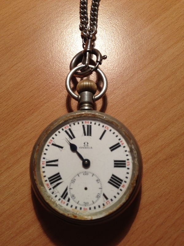

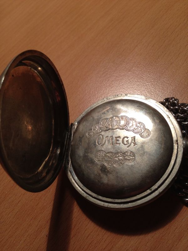

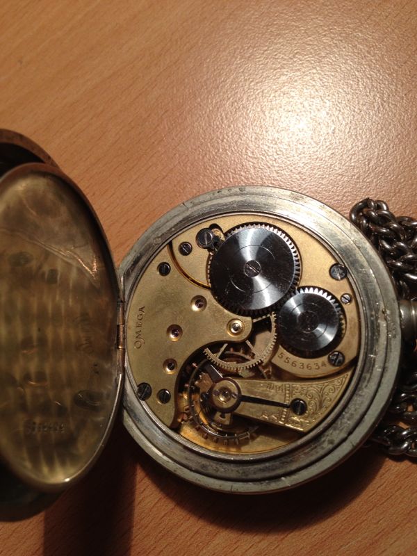

Poz svima! Evo, da se i ja prikljucim temi.
Imam dzepni sat Omega iz 1930ih godina. Sat je bio pradedin i bilo bi mi drago ako bih mogao da ga popravim.
Treba da se stave nove kazaljke, da se malo ocisti cifer, i stavi novo staklo, posto ovo koje je na njemu, nalepljeno je kao nogama. Cak, ne znam ni ko ga je ovako zalepio. Uglavnom, to verujem da i nije veliki problem, vec mislim da je veci problem mehanizam. Sat stoji 40 i kusur godina i treba mu sigurno servis. Opruga mu je sva izuvijana..tako da mislim da svakako treba i ti neki delovi mehanizma da se kupe/nabave. Ne znam kolika je sve to komplikacija i da li je uopste moguce popraviti ga.
Uz sve ovo, kacim i fotke, pa zelim da cujem misljenja pre nego sto ga odnesem u sevis. Interesuje me koliko bi kostala popravka ovakvog sata i sta mi je ciniti?
Prilog 80912Prilog 80913Prilog 80914

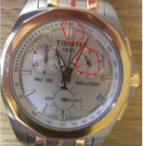

vreme je da ga nosim u servis. muče me dve stvari: najbitnija je da otprilike kasni 3 minuta u dva dana. kada hoću da ga podesim, izvučem krunicu i ona krene da se odvrće. to je druga stvar. da li da ga nosim kod običnog satara (u subotici) ili u novom sadu i beogradu ima neko ozbiljniji, da ne rizikujem. hvala

pozdrav druze! sigurno si pomerao polugicu broj 1 jer ona sluzi za podesavanje brzine oscilacija balanse....
pomeranjem poluge 1 u smjeru c skraćuješ špiralu i on ubrzava
pomjeranjem u produžuješ špiralu i sat kasni
pomjeranjem poluge 2 ljevo ili desno porktavaš pravilni položaj kamena roloplatoa naspram ankera tj. beat eror.

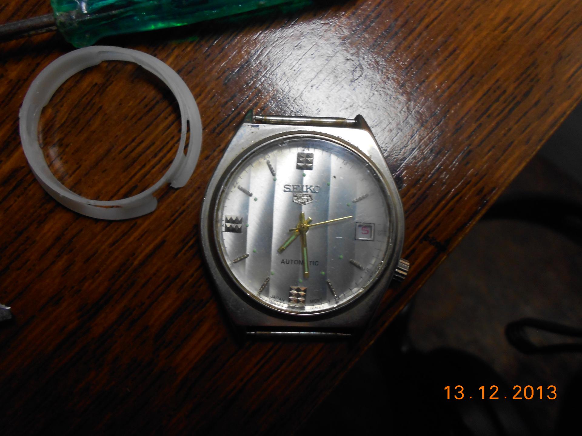

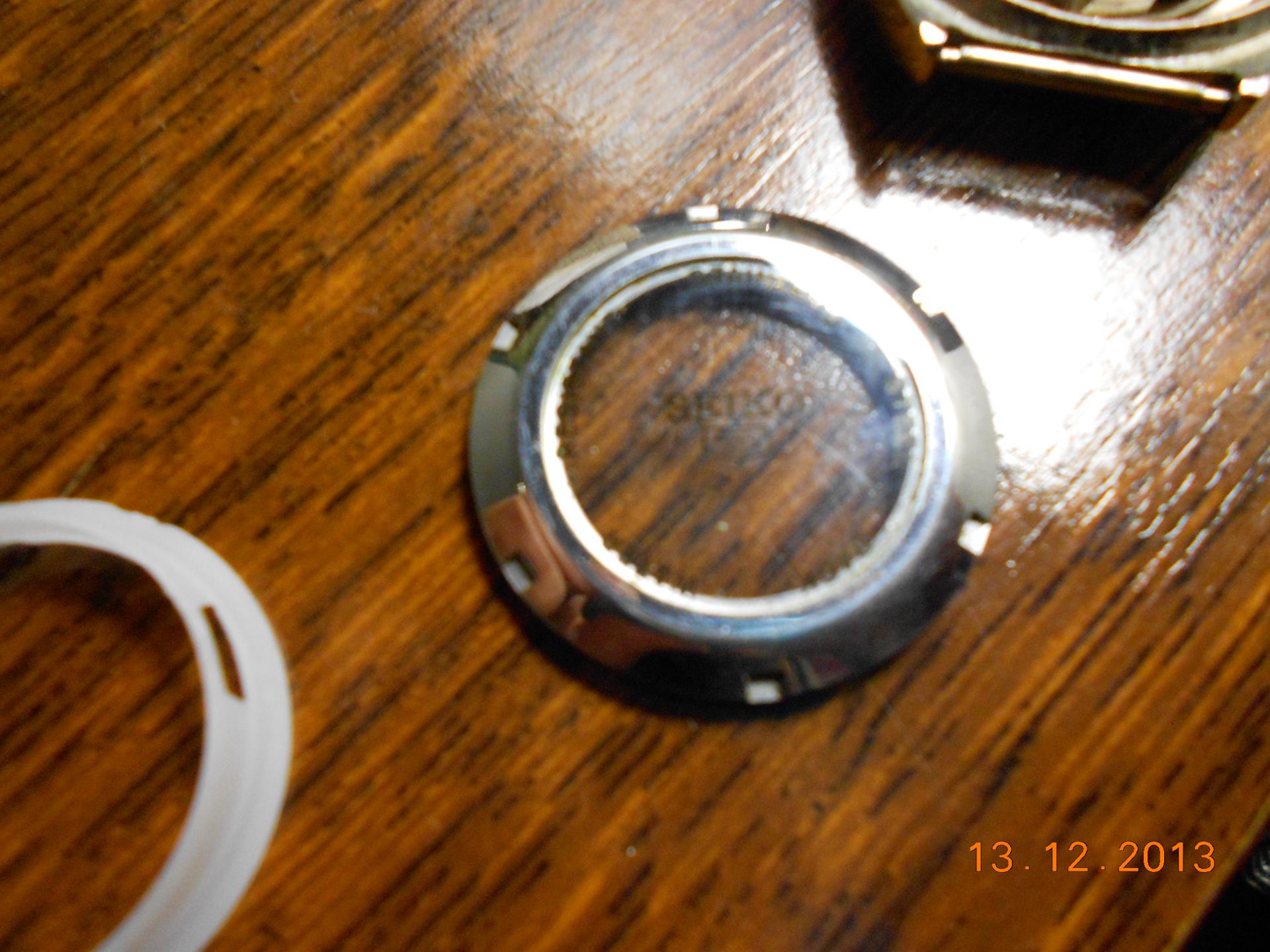

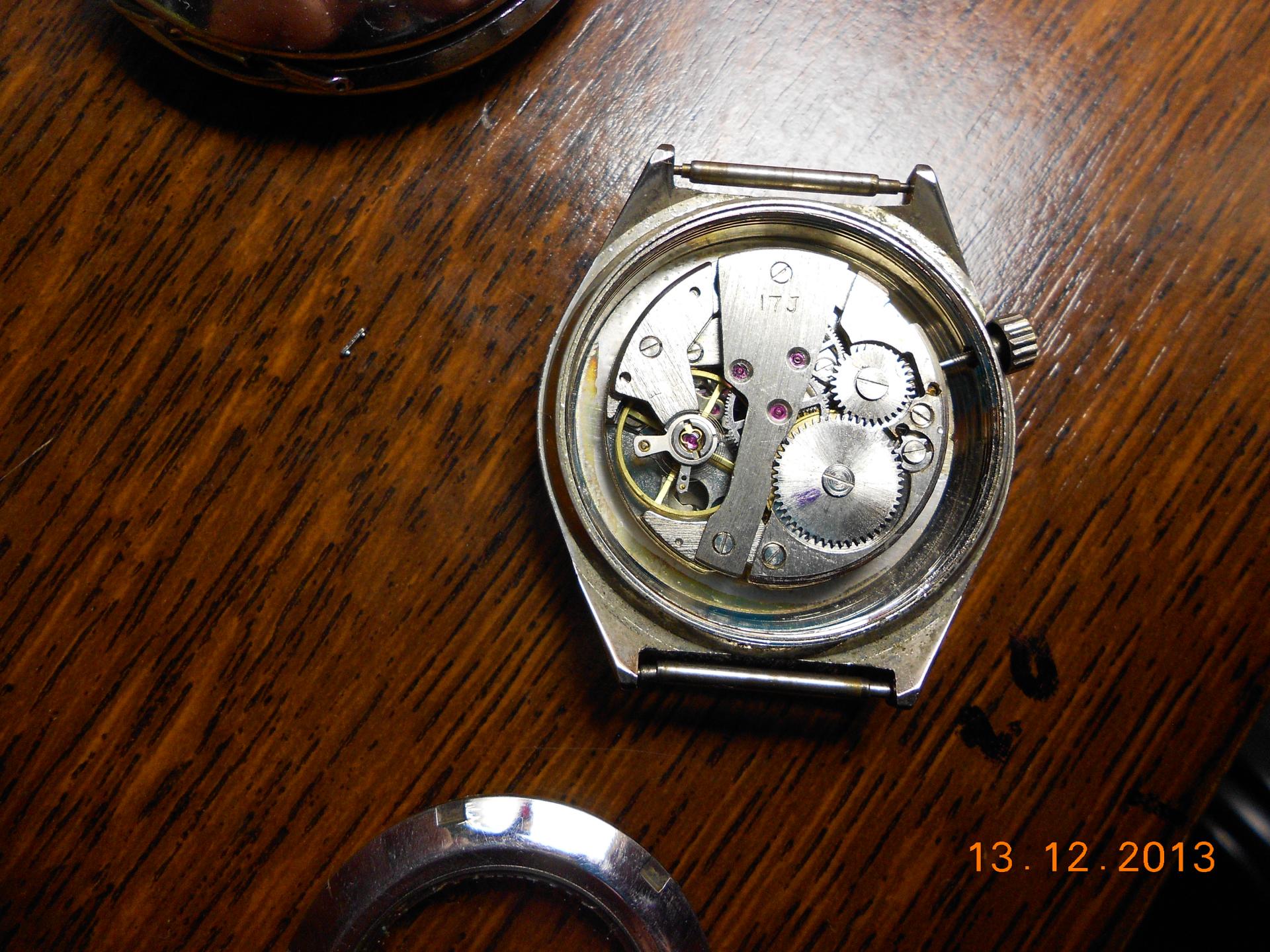

Evo ovako. Imam taj stari Seiko 5, ili bolje da kažem, kopiju. Bio sam dosadan unuk i baka je morala da mi ga kupi. Bilo mi je zanimljivo što je lik rekao da je AUTOMATIK! Ti ga nosiš on se sam navija:O :O :O
Elem, razbio sam mu bio staklo jednom prilikom, i časovničar je zamenio to staklo, ali je ubrzo posle toga prestao da radi. Ne sećam se da li je bio tačan, ali se sećam da sam bio zadovoljan njime. Stoji mi u fioci već godinama, i setio sam se da ga pogledam. Otvorio sam zadnji poklopac bez ključa, mora da ga je bio slabo stegao ili se olabio od drndanja po fioci i ushvatio sam da je sat prenavijen. Uspeo sam nekako da ga "odvijem" i sad se veoma lako navija. Nema onu zaštitu od preteranog navijanja. Međutim i dalje ne radi. Ona jako tanka opruga je cela.
Da pitam ovde šta bi mogao biti onda uzrok tome da ne radi? Da li se u slučaju kad se prenavije dešava da nešto i pukne? Ne mogu ovako vizuelno da ustanovim.
Da li je mehanizam sa slike bar neki kvalitetniji pa da ga nosim časovničaru, ili je neki skrnavan pa da mi nije žao da započnem ovu avanturu sam? (moram da pitam) Mogu li ja to sam da popravim uopšte?
Za alat, ću pronaći, ako neko hoće da mi napiše šta mi je potrebno, nega napiše ime-termin alata, i naći ću sam šta je i gde da nabavim.
Krunicu ću sam naći kako da odvijem, sigurno ima na YT:) Samo me interesuje dakle, da li mogu sam da otklonim kvar, ukoliko neko može da mi iz iskustva kaže šta bi moglo biti.
Prilažem slike cifera i stakla koje je očajno zamenjeno (ali sam ja kao klinac bio presrećan što mi sat uopšte radi), i sliku mehanizma, čisto da mi kažete kakav je to mehanizam (dobar loš...).
Na prvoj slici se vidi da je na 1 otpao taj delić sa cifera. To mora da je posledica udara još iz starih dana, ili ga je časovničar bio zalepio pa se sad nekako odlepilo. Čime bi to moglo da se zalepi?

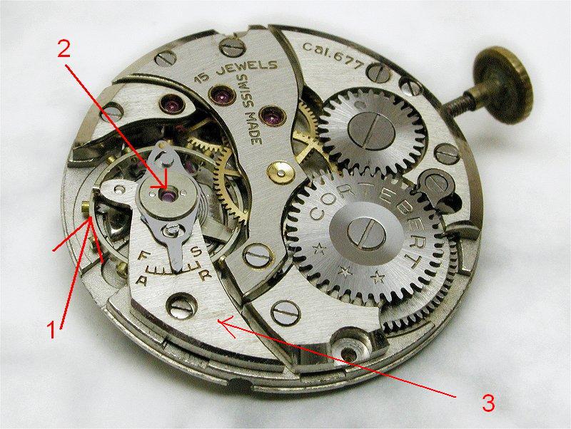

iz porodicnog nasledja imam cortebert spirofix sa ugradjenim mehanizmom cal 677
tockic br 1 ima luft skoro jedan milimetar levo desno poprecno na sopstvenu osovinu u lezistu 2
leziste 2 ima rubin.
dva pitanja:
-moze li se upotrebiti deo od nekog drugog mehanizma (npr ovaj tockic br 1) i da li je moguce zamenom celog dela br3 resiti neispravnost.
kada odvijem deo 3 sat je i dalje navijen a dejstvujuci na jednu klacaliku koja "dozira" dobijem rad sekundare pomocu cackalice.
skinuvsi i taj deo kazaljke su se vrtile veoma brzo i opisale nekoliko krugova kao da je sat radio 45 sati.Prilog 81949
Jel mozes jos jednom da skines "deo 3" i slikas osovine koje idu u "deo 2" :D. Ja mislim da imas slomljenu osovinu tamo kde ide u rubin, pa zato ne radi
p.s. bolje da skines kazaljke ako navijes sat bez "palletfork-a". Moze da se kazaljke zapetljaju i slome ako ostane gore.
