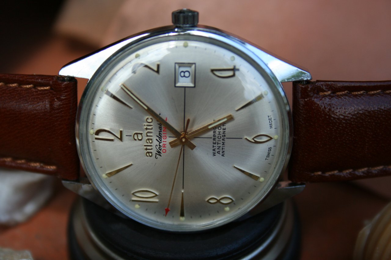

Imam ovakav Atlantic Worldmaster i zbunjen sam. Da li je moguce da se datum ne moze namestiti pomeranjem krunice u neki polozaj? Jedino kako uspevam da namestim datum je tako sto pomeranjem minutare moram da prodjem kroz ceo dan kako bi pomerio datum za jedan dan, problem je kad moram da prodjem 10 15 dana. Inace ovo je navijac znam da je u nekim satovima unitas 6300 ali ne znam koji je u ovom nisam ga otvarao.
Prilog 73973
Pa ovo je klasican sat koji samo na taj nacin moze da pomera datum. Jesi li probao da kada promenis datum vratis nazad skazalljke do recimo 8 sati pa probas ponovo do 12? KOd rusa moze tim sistemom da se menja datum brze.....
Somy je u pravu, a interval zavisi od mehanizma. Na nekima moraš da pređeš čak do pozicije dva, pa da vratiš do osam, premda ima i drugačijih intrvala, gde je dovoljno da ti na satu bude npr. 0.15, a zatim ga vratiš na poziciju 11.
Tako je Neso. Naveo sam samo primer.....
I ja sam skapirao da ne moze drugacije, znam da na drugim satovima imaju polozaji kada se izvuce krunica za datum i vreme.
Da li je to sto ste predlozili lose za mehanizam? Da kada prebaci datum da opet vratim vreme unazad do 22h.
Nije loše po mehanizam.
Nje,da je lose nebi ga napravili tako:)

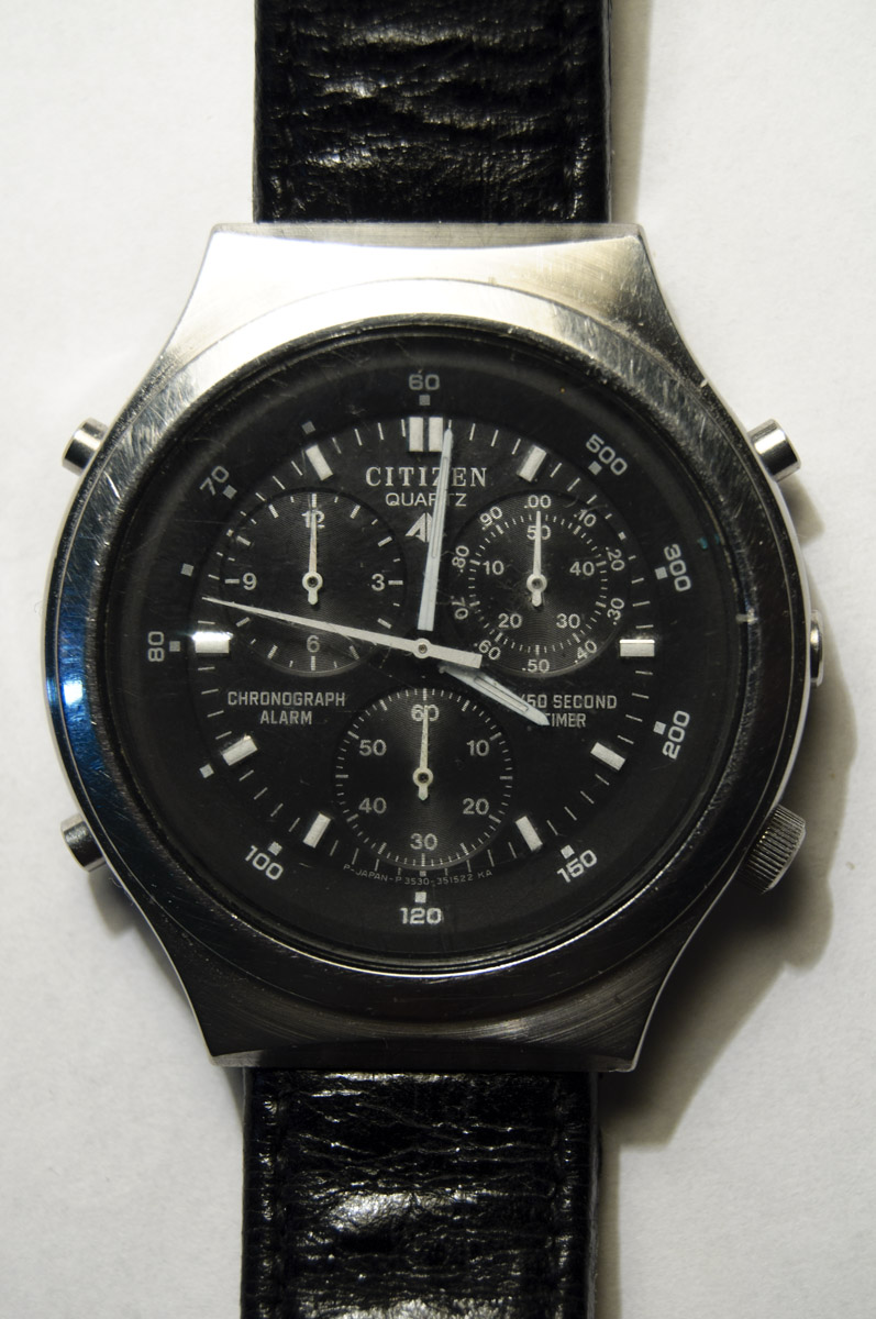

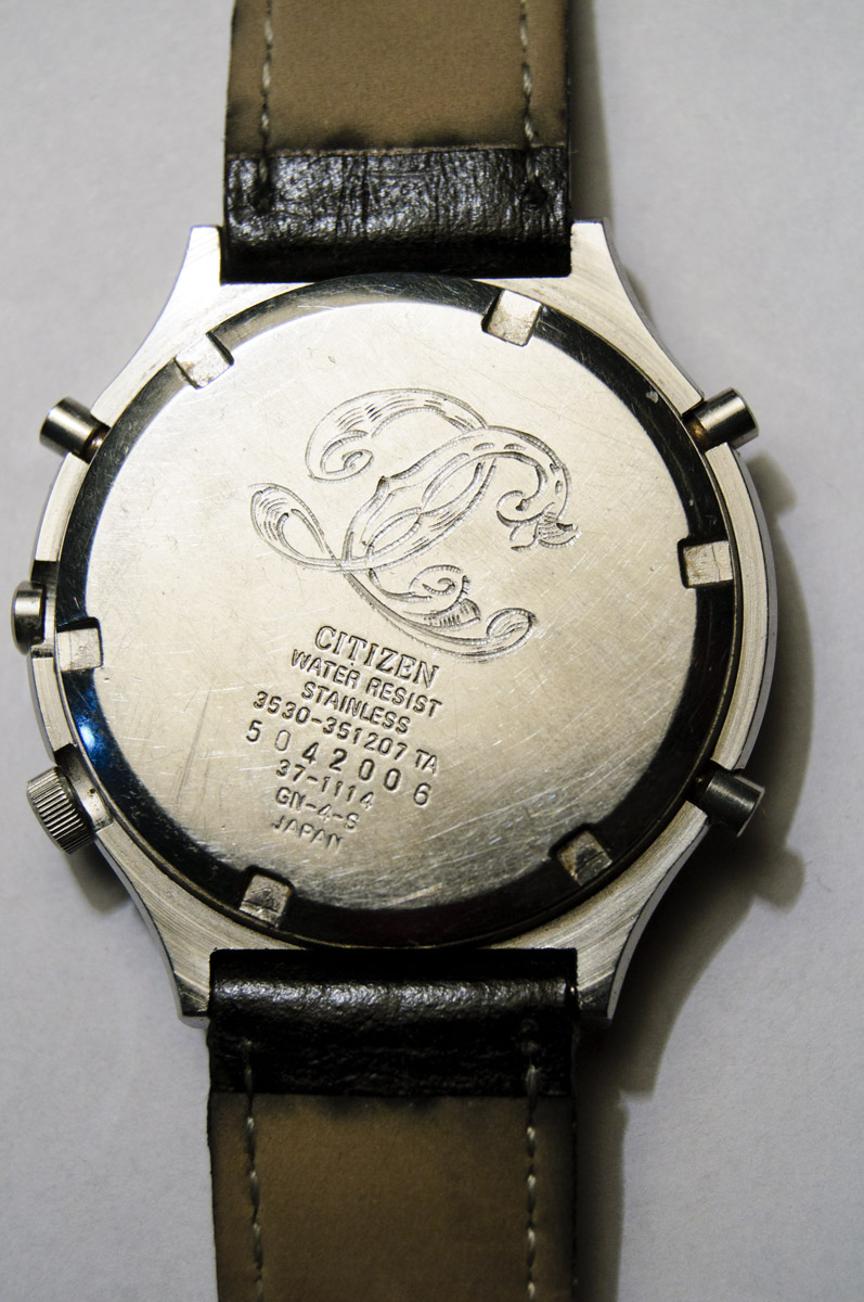

Imam sat Citizen 3530 koji sam dobio od oca jos pre 6-7 godina. Napravio sam fotke da vidite o cemu se radi, i zanima me vase misljenje o ovom satu, koliko su dostupni delovi za popravku, a onda da vam se malo jadam... :)
Hvala unapred!
Prilog 74090Prilog 74091

U čemu je problem sa satom?
Razmisljao sam se da li da napisem ovde ili u novoj temi. Izvinjavam se.
Secam se kao klinac, dok ga je cale nosio, sve je radilo odlicno, a vec kada sam ga dobio, stoperica nije radila, kao ni dan danas.
Stiskanjem dugmica, sat pisti, odnosno reaguje, a na dugme za pokretanje stoperice se zaustavi sekundara, ali se stoperica ne okrece.
Alarm sam danas uspeo da pokrenem, i radi, ali svaki put kada se izvlaci donji desni tockic za jedan klik (navijanje alarma), i vraca skroz unutra na prvobitni polozaj, alarm svaki put pokazuje drugo vreme, a i vreme sata se razdesi, tako da ni tu definitivno nije nesto u redu. Ali kada se vremena poklope, pisti kako treba.
Na vodu je otporan, ne magli po staklu niti je voda ikad uspela da udje unutra.
Osim toga, dobro bi mu doslo poliranje stakla i kucista. :)
Poliranje je najmanji problem, a što se tiče ostalog, predlažem da odeš kod časovničara. Ukoliko časovničar to ne može da sredi, na internetu se može kupiti modul, tj. mehanizam, a ne verujem da će mnogo koštati.
Nosio sam kod casovnicara Srbe u Beogradu, nije hteo ni da pogleda jer kaze da nema delove za stare citizen satove, tako da ne znam gde bih mogao jos da probam. A verujem da bi drugi mehanizam kostao dosta, a para se nema...
Neke male korekcije možeš i sam da uradiš. Evo šta kaže uputstvo: https://www.google.com/webhp?hl=sr&t...odule&safe=off
Kada ti se pojavi stranica sa Googlea, imaš uputstvo na prvom linku, tj. na CITIZEN WATCH Global Network
Nisam direktno linkovao, pošto je u pitanju PDF.
Ako si bio kod Srbe na Terazijama, on radi uglavnom skupe satove, ali stariji časovničari možda nešto i imaju. Mislim da se modul može naći za desetak dolara, a ako imaš sreće, možda kod nas na oglasima ili na pijaci nađeš isti takav sat za delove. Nemoj da me držiš mnogo za reč oko cena, ali ako se sličan sat u sasvim pristojnom stanju prodaje za 20-40€, možda nećeš morati da imaš veliki trošak. Predlažem da postaviš i oglas da kupuješ ovaj mehanizam, pa ako je jeftin i ako radi, slobodno uzimaj.
Druga varijanta je da pogledaš cene i sačekaš da zaradiš novac za mehanizam, ali i dalje mislim da neće biti skupo.
Kako god da odlučiš, imaj u vidu da će potraga dugo trajati i da je potrebno strpljenje. Pošto je sat iz porodice, predlažem da ga obavezno sačuvaš, pa makar i ne radio. Kada se baterija bude istrošila, obavezno je izvadi.

Neso, hvala za pdf, procitacu ga.
Sto se tice baterije, do pre 10-ak meseci je stajao jedno 3-4 godine sa praznom baterijom, ne znam da li moze da se osteti tako..
Nosio sam ga kod jednog sajdzije, baterija radi, prekida, 'oce-nece, pa kod drugog, isti rezultat, i na kraju sam ga otvorio i video da su kontakti oksidirali. Nakon sto sam ih malo osmirglao, i stavio novu bateriju, sat evo radi vec 10-ak meseci i bas danas je sekundara pocela da pokazuje na dve sekunde, sto je izgleda znak da je pri kraju, tako da cu da je izvadim.

S obzirom da imam iskustva sa raznom mehanikom, usudio sam se da malo rasturim mehanizam vec pomenutog Citizen-a.
Stoperica nije radila samo zato sto su se zupcanici ispomerali van svojih lezista (stajali nakrivo), a vise je nego zeznuto da se sve vrati na mesto. :)
javljam kad sve proradi.
Evo jedne slicice:
Prilog 74717
