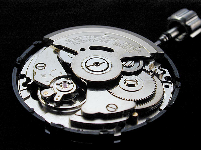

Imam jedno pitanje koji se mehanizam nalazi u orange seiko monsteru?
Nalazi se 7s26
Prilog 58084
Stari SKX Monster ima 7S26,a novi SRP 4R36.
Hvala na odgovoru.Razmisljao sam da kupim monstera ali posto vec imam sat sa tim mehanizmom mislim da ce na njegovo mesto doci neki drugi.

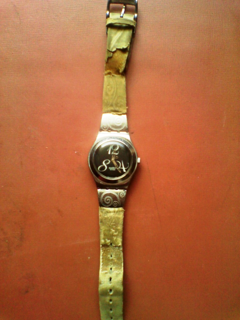

Pozdrav. Molila bih za pomoć. Naime, dobila sam ovaj satić daaavno, za 18ti rođendan, stvarno sam ga volela zato što je jednostavan i nije kičast... Opran je u veš mašini, sve normalno radi, samo što mu je narukvica skroooz otišla. Naravno bila je kožna. E ja bih sada da je zamenim ali metalnom. Da li je to moguće i koliko bi me otp izašla popravka? Hvala puno unapred! Prilog 60746

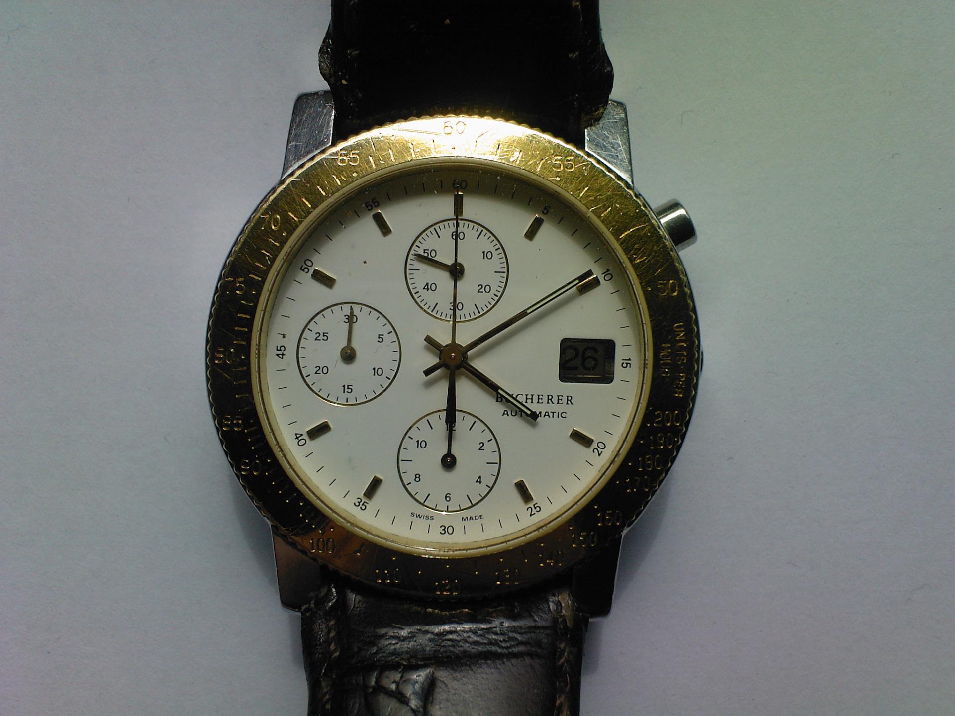

Pre svega pozdrav!
Posedujem vec duze vreme ovaj rucni sat marke bucherer koji sam dobio na poklon od prijatelja.
O ovom satu sam pokusavao preko interneta da saznam njegove generalije ali nisam uspeo nista da nadjem.
Moje pitanje je :
Gde bih mogao da ga popravim tj da mu se ugradi dugme za vracanje na nulu koje se nalazilo kod cifre 4 kao i prikladnu koznu narukvicu?
Gde bih mogao da saznam nesto vise o ovom satu kao sto su kvalitet, cena i sve sto je vezano za njega?
Unapred hvala!
Prilog 60755Prilog 60756
