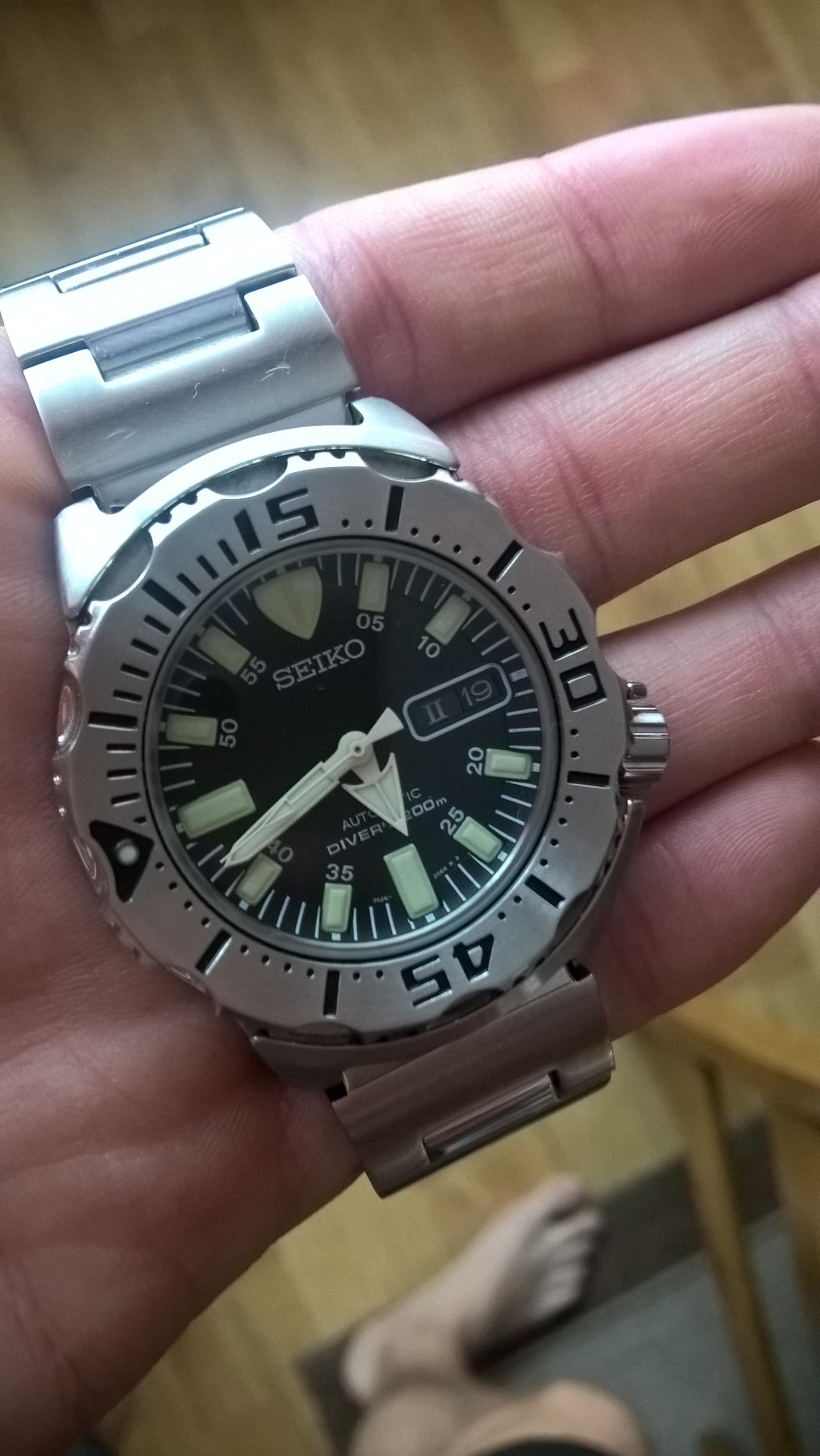

Prilog 138327
Evo slike, u sensu sam uzeo sat trebalo bi daj original. Ne znam u vitanovu sta su radili posto nisam nosio licno ja, prvi put su kao popravili pa se opet pokvario i onda drugi put su rekli da ne moze da se popravi. Onda je bio kod Mihajlovica i tamo isto nije mogao da se popravi.
Sat sam pokvario tako sto mi se odjednom nije lepo okretao bezel, i ja uzmem noz i otvorim i vidim da je onaj prsten unutra sto ne da se se okrece bezel u oba smera ispao iz lezista, uzmem vratim na mesto i probam rucno da vratim bezel i pri tom silnom cimanju pokidam dihtung :/

Kako to misliš...inače se bezel na Monsteru okreće specifično. Zbog brtve nema definirane klikove već kao kroz ulje,mekano. Ako ti je to smetalo, ubio si sat bez veze. Brtva ti je inače par dolara na ebayu.
Ako sam dobro razumeo, Vitanov kao ovlašćeni Seiko servis nije mogao da reši problem oko rotirajućeg prstena.... Prilog 138336

Neka ti neko od majstora kod kojih si bio kaže šta je tačno nerešivo kod tog sata. Ako budeš u prilici kod majstora uslikaj prsten sa zadnje strane i tu oprugu. Možda bude od neke koristi.
Napisao sam vec iznad, lepo se okretao bezel dok nije prsten unutra sto ne dozvoljava da se okrece (bezel) u oba smera ispao iz lezista, onda je preskakao , i ja sam sam to probao da namestim i prilikom vracanja bezela pokidam gumicu (brtvu ako mislimo na isto) i sad ima malo lufta jer fali gumica logicno i ne okrece se lepo kao pre.
