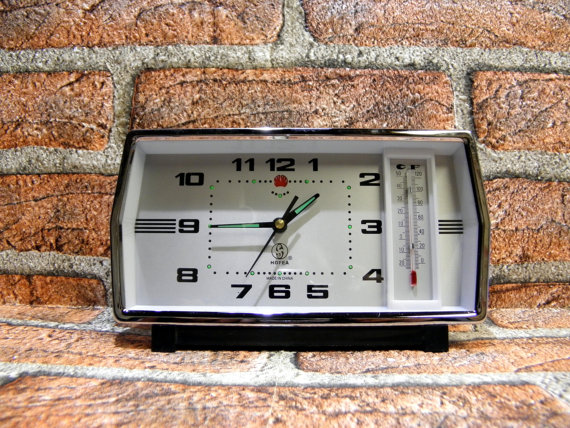

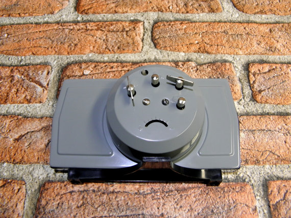

Nakon što je budilnik ostavljen stručnjaku, stvar je rešena. Ključevi se ipak odvijaju u suprotnom smeru (a što je verovatno za konkretni slučaj zahtevalo enormnu silu),a inače ključ za navijanje alarma zahteva istovremeno pritisnutu kočnice.
Hvala časovničarskoj radnji Ana u Vojvode Stepe u Beogradu, odnosno njenom vlasniku Draganu Šaši. Sada se pomenuti ključevi sasvim lako odvijaju.
Btw, ispod zaštitnog lima na slici, postoji još jedan dodatni zaštitni lim koji se drži na dva zavrtnja a što je takođe potrebno ukloniti da bi se došlo do mehanizma.
