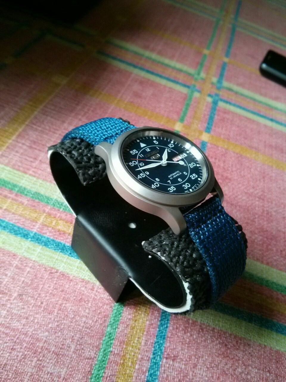

Poklonio bratu Seiko 5 za rođendan (njegov prvi automatik).
Kada je shvatio da će morati da namešta vreme ako ga ne nosi 2 dana, on se zatvorio u garažu i pokušao da napravi mehanizam za navijanje.
Od nekog krša (ležaj od DVD-a, gumica od videa...) i uz investiciju od 200 din u kupovinu motora za programator, napravio je ovo: :blink:
Prilog 120306
Čak je dodao i magnetno kačenje:
Prilog 120307
Na estetici naravno još može da se poradi, ali nije loše za prvi pokušaj.
Motor je 220V sa 3rpm, ali se sat vrti 5rpm zbog prenosa.
Sada mu je dodao i tajmer, programirao ga da radi 4x dnevno po 2h.
