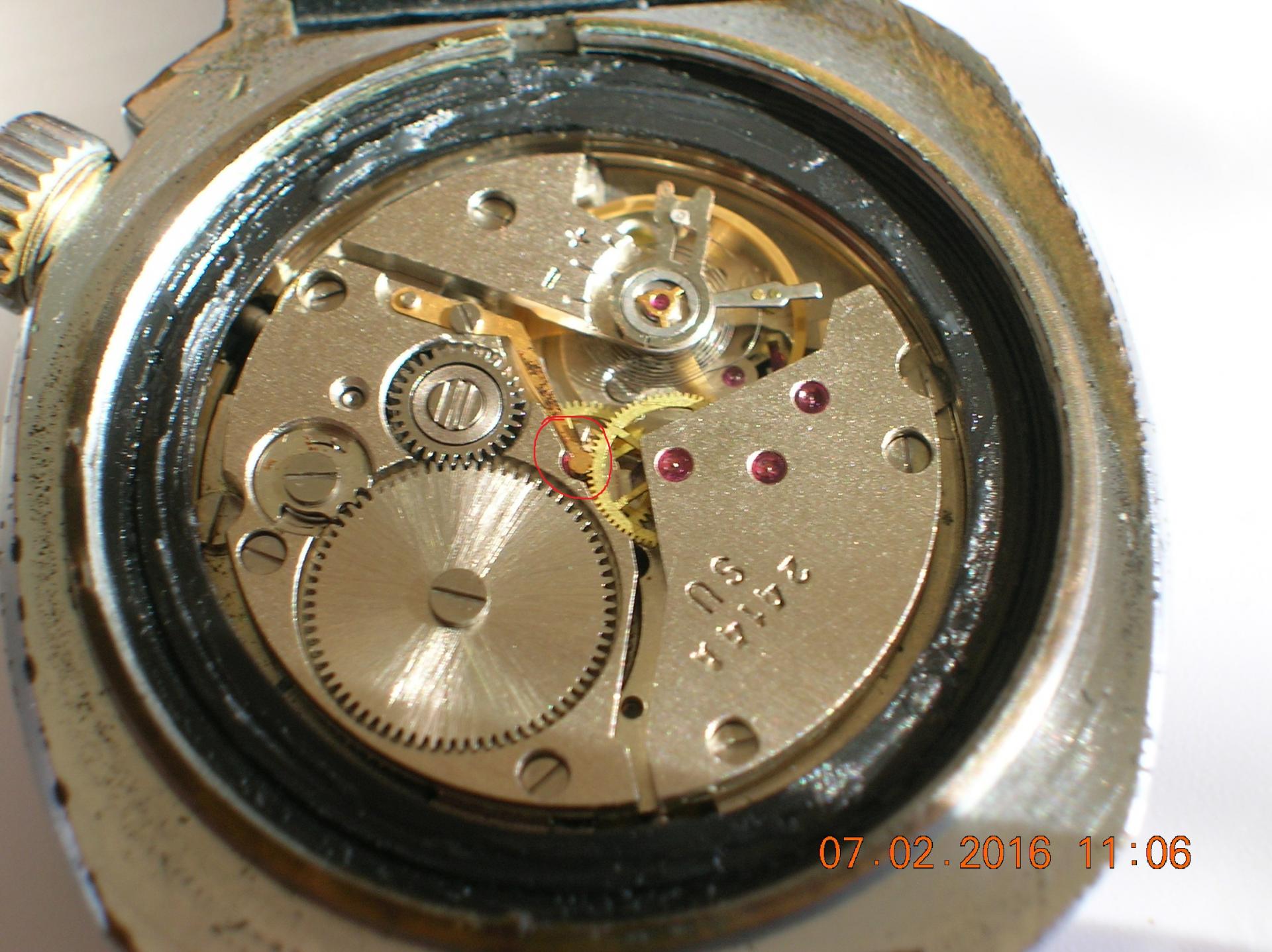

Imam jedan Vostok sa 2414 masinom, kod mene je dosao potpuno rasturen, ja sam ga osposobio da radi, popravio glavnu oprugu itd, ali imam sledeci problem: nakon montaze kazaljki, konkretno sekundare, ista radi ponekad nekoliko sati normalno, a nekad par sekundi i onda odjednom uspori, zaustavi se i odjednom ispadne iz lezista i zavrsi na ciferu... :huh:
Nekad uhvati kontinuitet i radi, ali duplo manjom brzinom nego sto bi trebalo (balans i ostali delovi vrte normalnom brzinom, kao da osovina sekundare preskace u samoj kazaljki).
Ako neko ima ideju sta je sa satom, bio bih mu zahvalan... :)
Ovako druze,ta osovinica na kojoj se nasadjuje sekundara ima sa donje strane gde ima nazubljeni deo koji leze na sekundni zupcanik jenu (kako bi je nazvao- oprugu koja drzi tu osovinicu da ne ispadne iz lezista) i sad,kada nasadis sekundaru osovinica se povuce nanize i ne upadne dobro sekundara u nju pa ti se zato desavaju te stvari. moras da zadrzis odozdo osovinicu prilikom postavljanja sekundare. nadam se da sam uspeo da ti objasnim... postavicu sliku pa ces lakse da razumes
Prilog 119999evo to je ovaj deo koji je zaokruzen crvenim krugom
