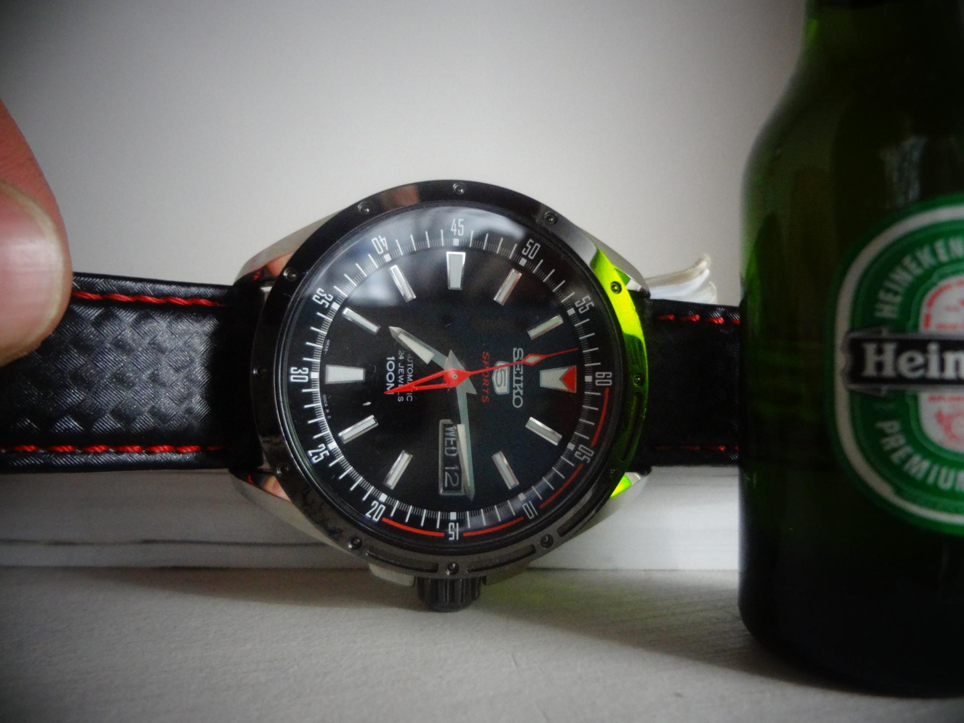

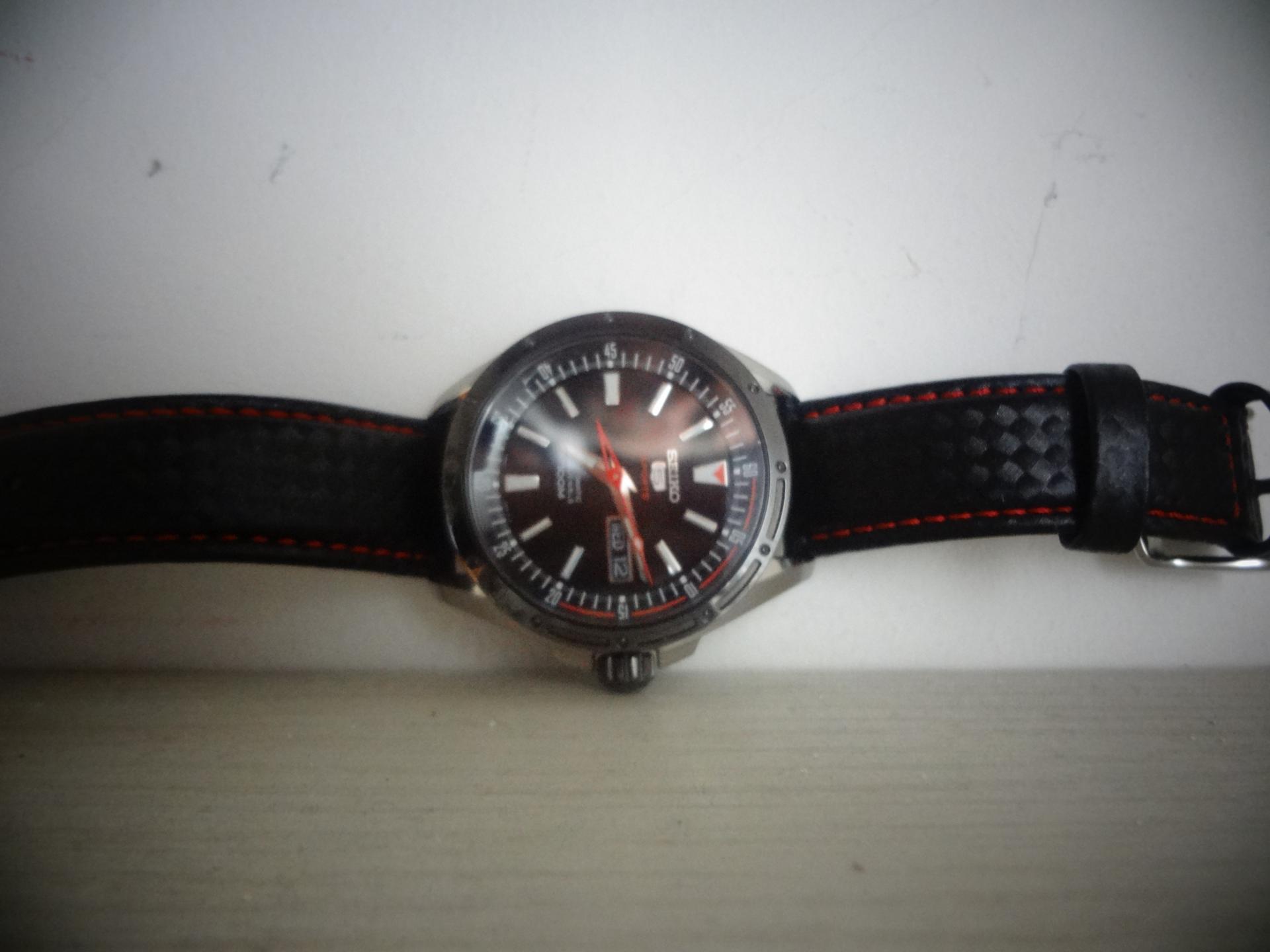

Kad si kupio sat?
Nije ti nikakav problem. Zamoli ih da ti isprave to. Ni minut posla.

Koliko vidim problem je u minutnom prstenu ( chapter ring ) a ne u centriranju mehanizma. Markeri na minutnom prstenu se ne poklapaju ( nisu u liniji ) sa markerima na brojčaniku. Pitanje je da li se tu nešto može uraditi jer recimo marker na poziciji broja tri je u liniji sa markerom na brojčaniku a onaj na poziciji broja devet je milimetar van linije. Drugim rečima pomeranjem minutnog prstena uvek bi neki marker stao nepoklopljen sa markerom na brojčaniku. Što se tiče reklamacije, čisto sumnjam da će je uvažiti ali ništa te ne košta da probaš.
