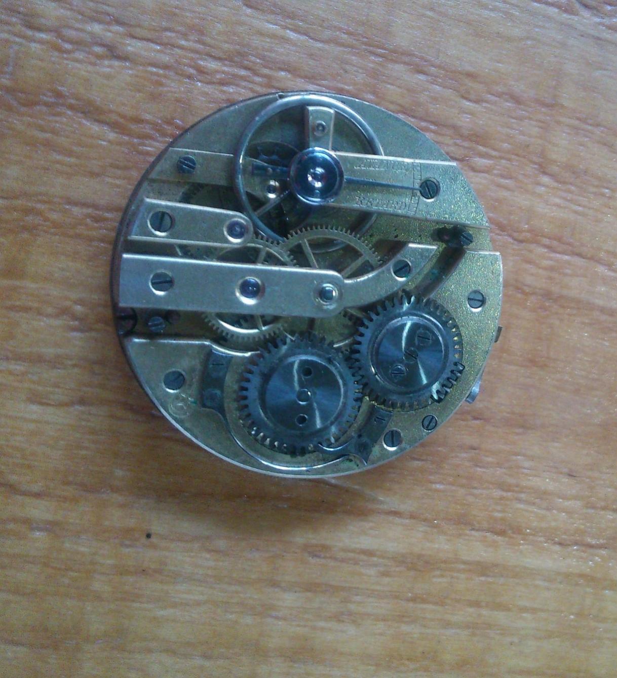

Jel' zna neko koji mehanizam je u pitanju?
Prilog 112978
Inače, reč je o mehanizmu džepnog sata, a jedini natpis na satu je "avance" i "retard", na regulatoru vremena, što na francuskom znači brzo i sporo...
Jbg, i švajcarci koriste francuski, pa reko da vidim da li vredi ovo kupovati za neke modifikacije i uklapanja u unitas kućišta...
