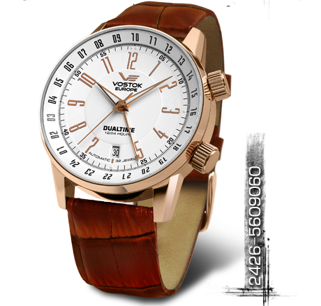

Sticajem okolnosti kupio sam pomenuti Vostok GAZ 14 oznaka modela 2426-5609060 (slika ispod).
Prilog 107926
Sat je generlano OK medjutim muci me sekundara. Kada se obrati paznja na sekundaru moze da se primeti da njeno kretanje nije ravnomerno, odnosno da u nekim trenucima ona ubrza a u nekim uspori. Ako sat protresemo sekundara zna da stane na trenutak odstoji i onda brzo nadoknadi propusteno vreme.
Sat neko vreme stoji u kutiji za navijanje i za mesec dana je izgubio 2 minuta sto misim da je ok, iako se u satove slabo razumem. Gledao sam po internetu i ljudi su se zalili na ovaj problem ali niko nije dao objasnjenje ili resenje.
Sat nisam kupio kod nas imam garanciju ali u zemlji gde sam ga kupio. Interesuje me da li je neko cuo ili se susreo sa slicnim problemom i da li zna neko da li ovde ima neki servis za Vostok.
