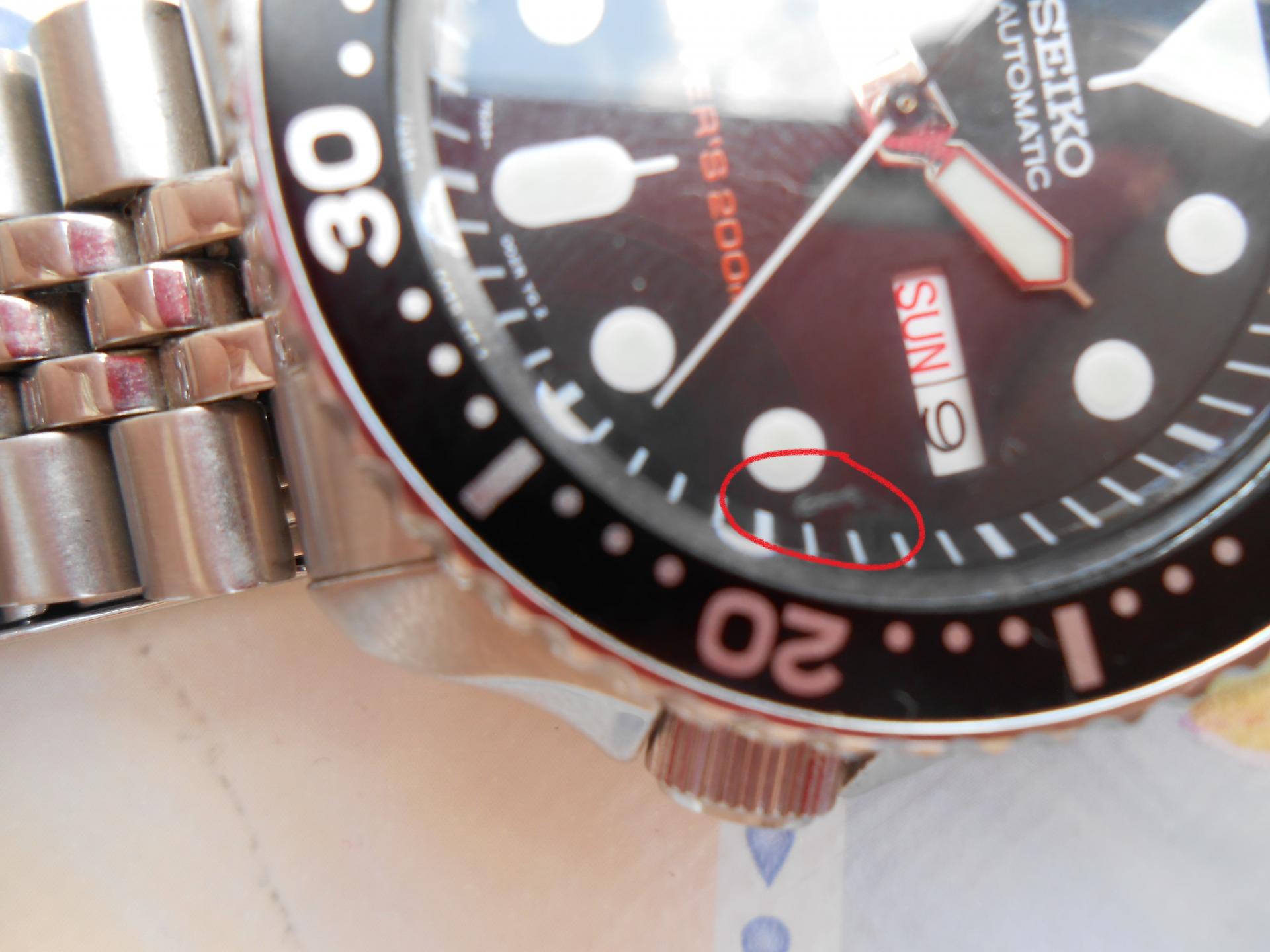

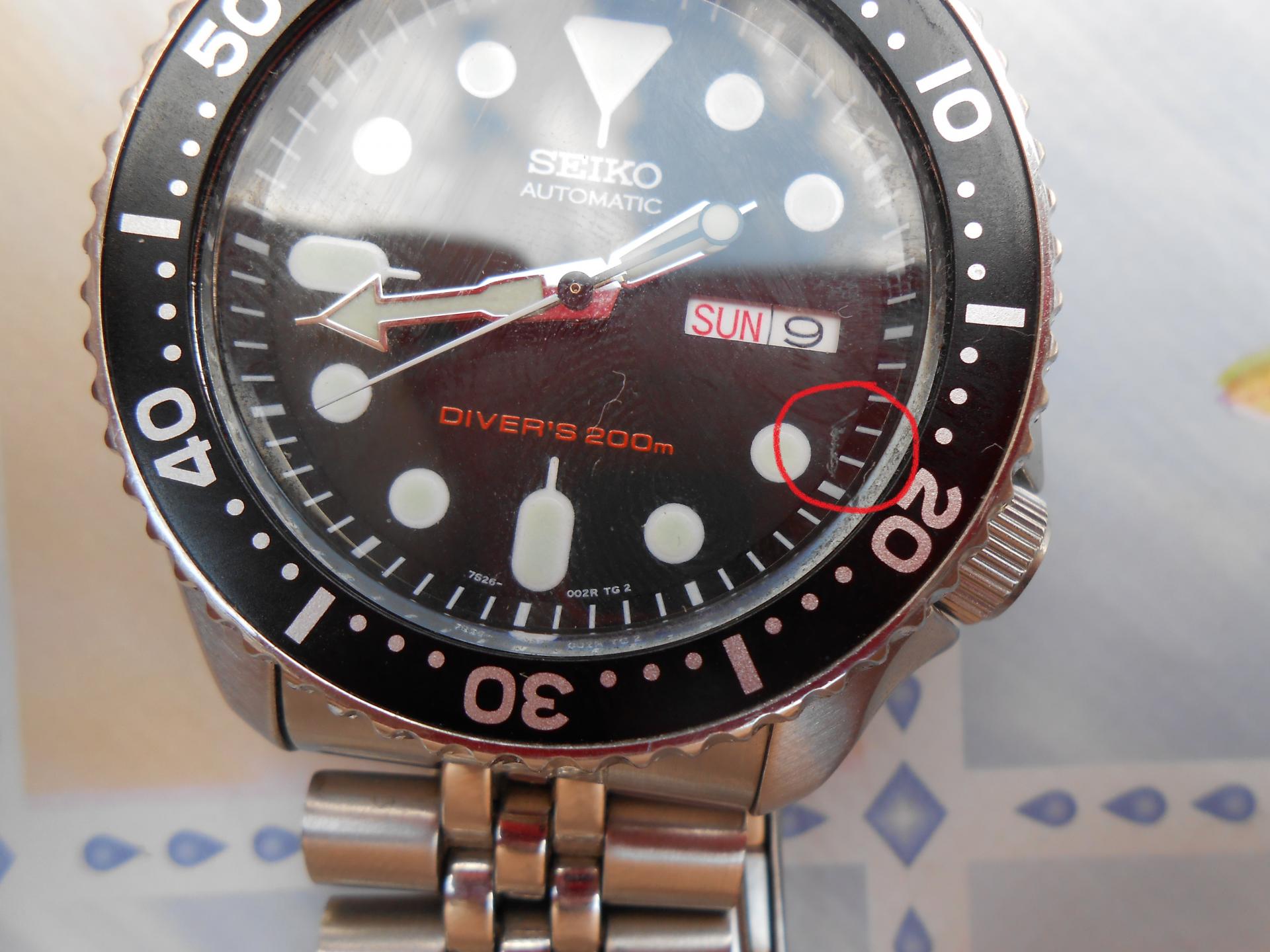

Skinuo neki dan sat i stavio ga u dzep, onaj sa strane na pantolama, zajedno sa suncanim naocalama.
Sat vremena kasnije OGREBOTINA
A kazu, safir, ovo- ono.........
I sta sad??

Sad pokusaj da se ne nerviras...ima da ti bode oci ali procice za neko vreme
Ne vidi se bas najbolje dubina ogrebotine na slici, ali trebalo bi da moze da se ispolira ako nije duboko.

Hvala na brzim odgovorima.
Ovo sa poliranjem mi se svidja, to bih mogao pokusati, ali cu ipak pustiti da me nervira jos malo. A onda traziti ovu pastu.
Nije duboko, i vrlo, vrlo malo se vidi, mislim da bi to ova pasta mogla rijesiti.
Hvala vam puno.
Ja se bas ne bih slozio da staklo moze da se ispolira sa pastom a naracito safirno staklo. Bavim se restauracijom satova i imam iskustva sa poliranjem stakala narocito onih debelih sa dzepnih satova (zeleznickih). I tu nema govora da moze bilo kakva pasta da pipne parotinu ma koliko da je plitka. Za poliranje stakla se koriste specijalni brusevi poput kamenja razlicite finoce sa kojima se skida sloj po sloj naravno u etapama dok se na kraju ne dobije savrseni sjaj. Zao mi je sto nisam sacuvao fotografije pre i posle pa da vidite kako to ide.
Ovo sto je prikazano na linku lici kao poliranje pleksiglasa, koji moze da se ispolira odredjenim pastama.
i meni ovo sa linka liči na poliranje plexya. Ovakav način zaštite stakla je dobar kod plitkih ogrebotina je se kod njih poliranjem samo tog mjesta ne stvaraju primjetljive neravnine . KOD dubljih ogrebotina zaštićije se samo metalni dio jer se mra brusiti odnosno polirati cjela površina i oštećena i ispravna inače se dobije valovito staklo
U pravu ste, na zalost :(
Upravo sam se vratio od sajdzije, koji kaze da je jedini "lijek" promjena stakla, i rekao mi ovo sto vi kazete.
Pleksiglas moze, safir, nema sanse........:(
Otici cu do radnje u kojoj sam ga kupio, da vidim pokriva li kakva garancija, mozda, ko zna.
Ipak je samo par sedmica star.
Ako ne zamijene, nosit cu ovako kako je, i onako to samo ja vidim....
To ne pokriva garancija.

Nije ga zagledao sajdzija, odmah je rekao ta je taj model sa safirom, i da se nista ne radi, nego se mijenja.
Obzirom da nisam kod njega ni kupio, nisam htio dalje nista ni ispitivati....
Kaze majstor da moze, na zalost. I mene je iznenadilo da je tako lako.......
Al eto, nadam se da ste vi u pravu, otici cu sutra, pitati.
Na zalost, samo zamjena stakla, ogrebano je staklo.
Ni njemu nije jasno, kako sam to uspio izvesti.......
Pogotovo suncanim naocalima....
Zamjena stakla oko 100 eura.

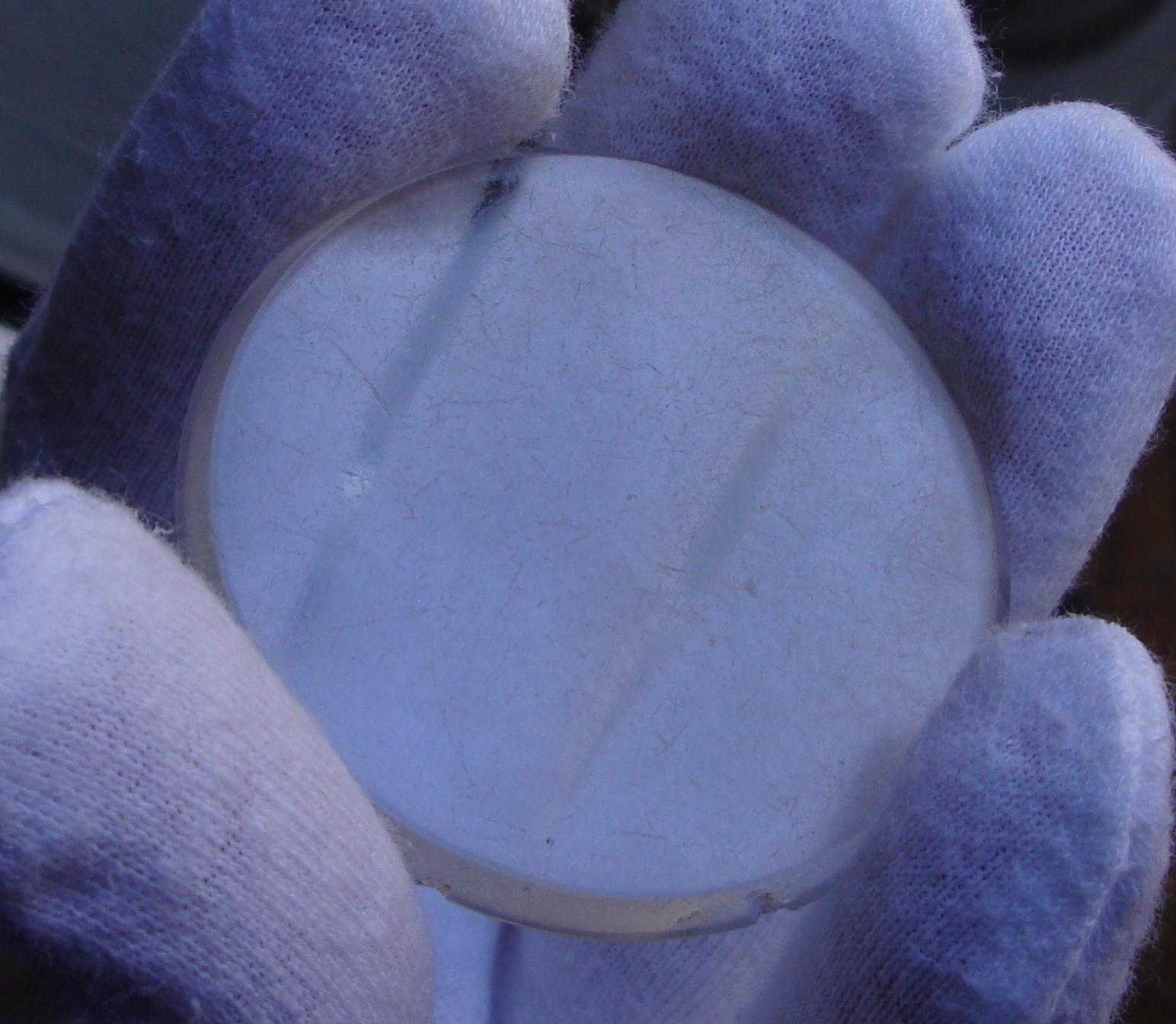

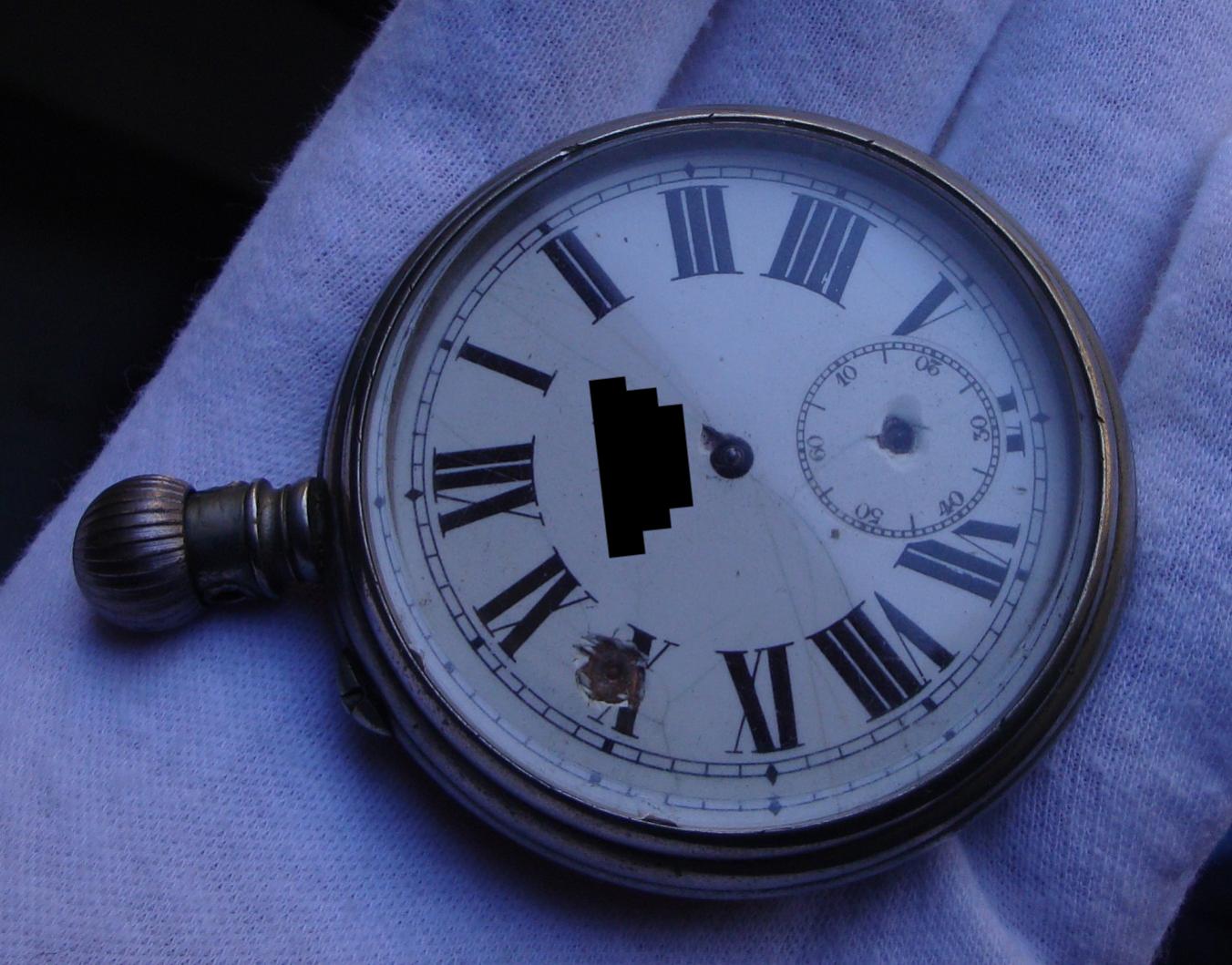

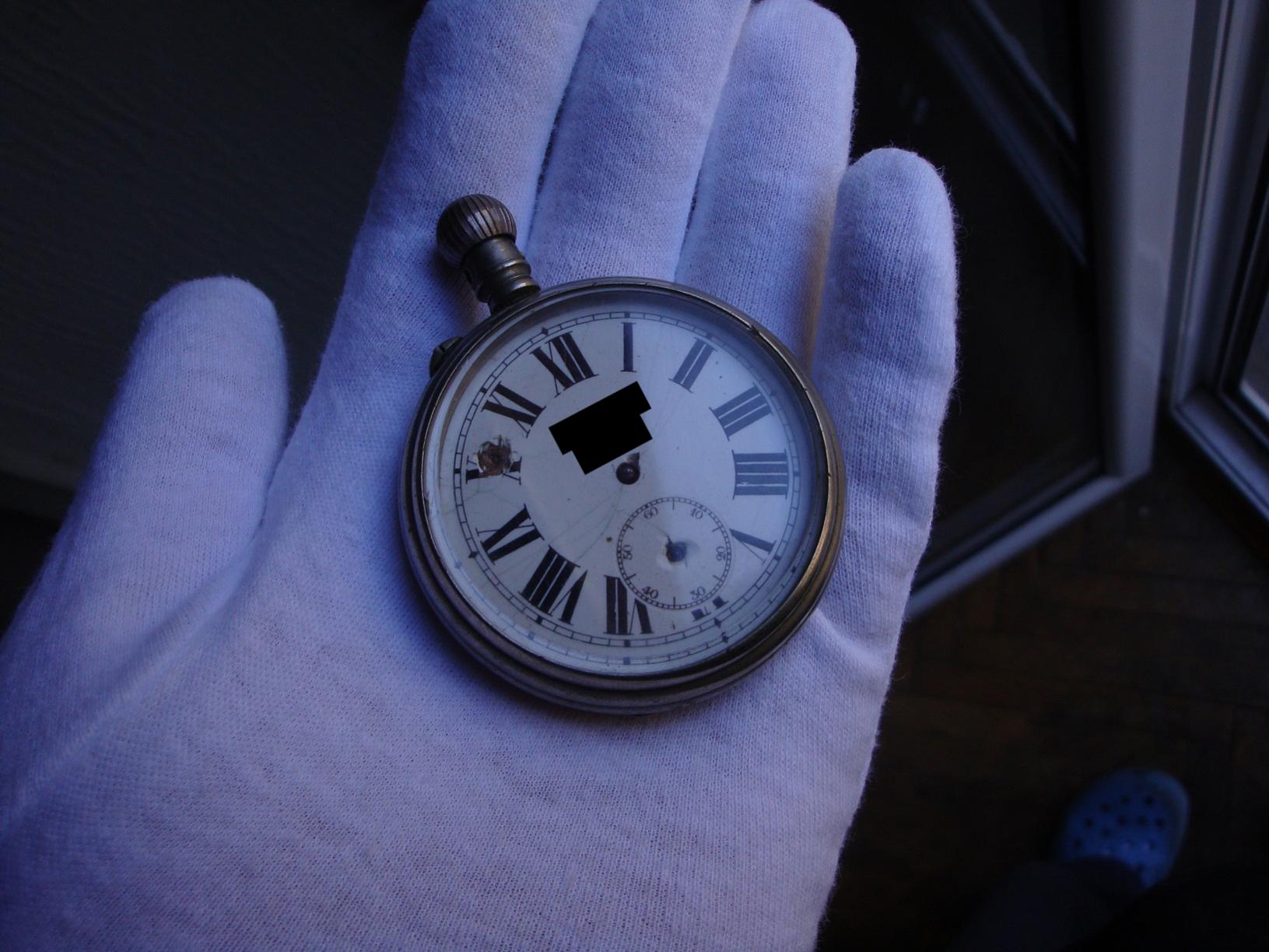

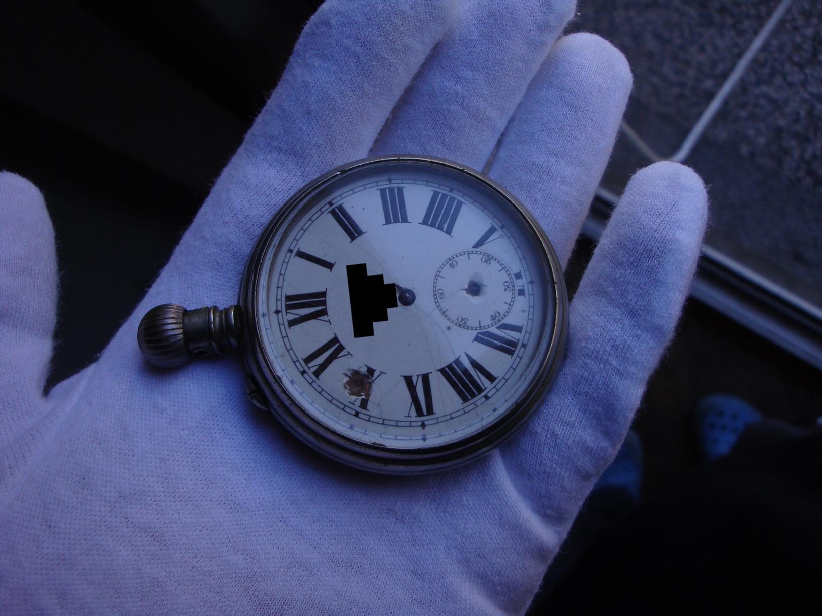

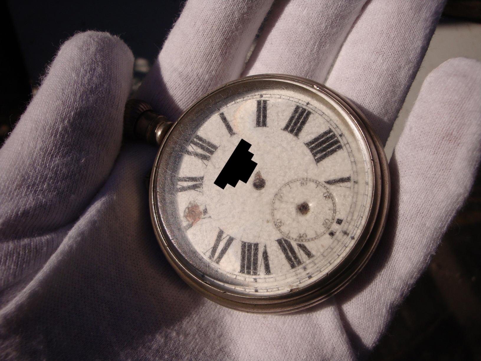

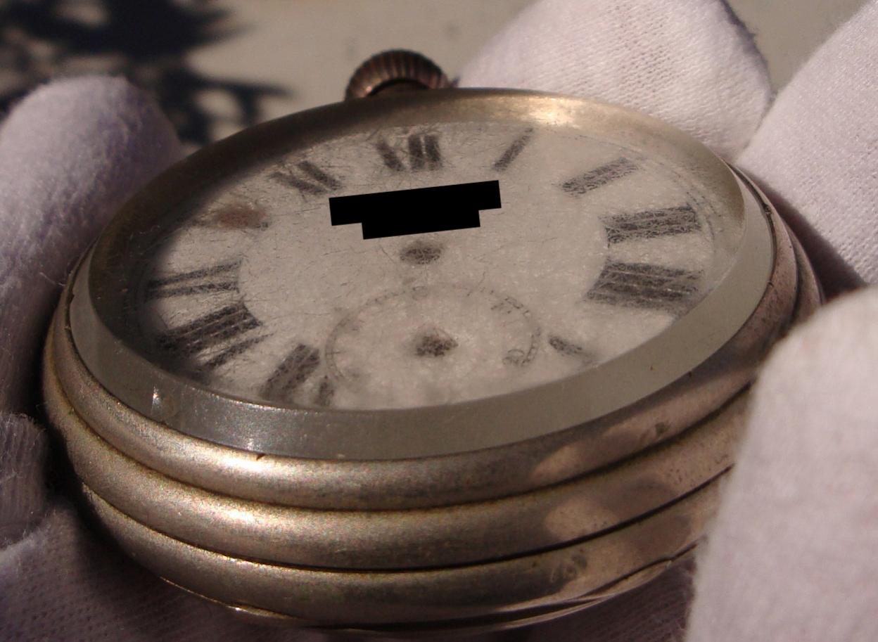

Evo malo fotkica od poliranja jednog stakla sa debelog dzepnod sata. Pa vi kazite valja li cemu :)
Razlikovacete samo slike pre i posle.
Sat je od "baronn" sa foruma.
Prilog 40290Prilog 40291Prilog 40292Prilog 40293Prilog 40294Prilog 40295

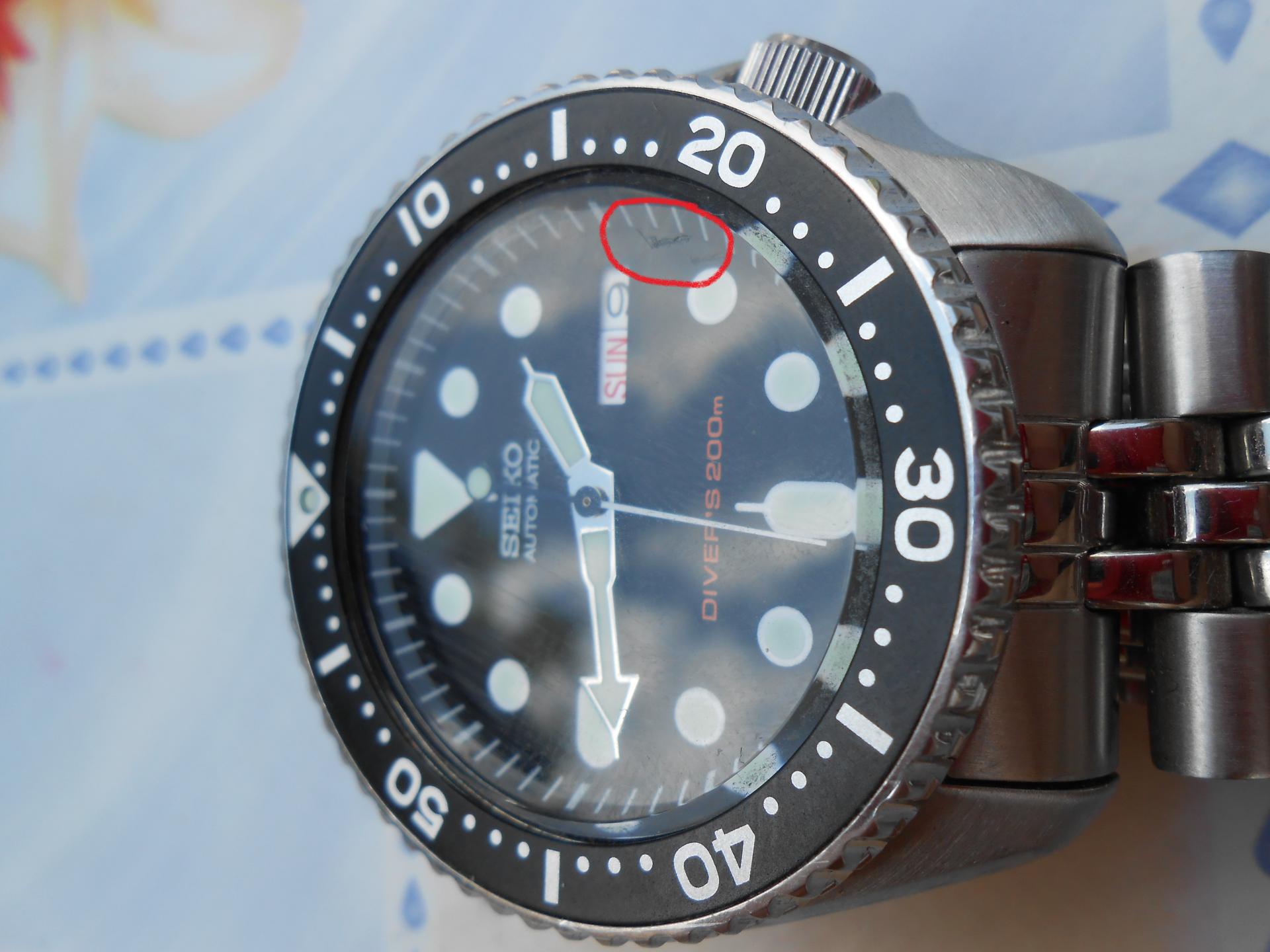

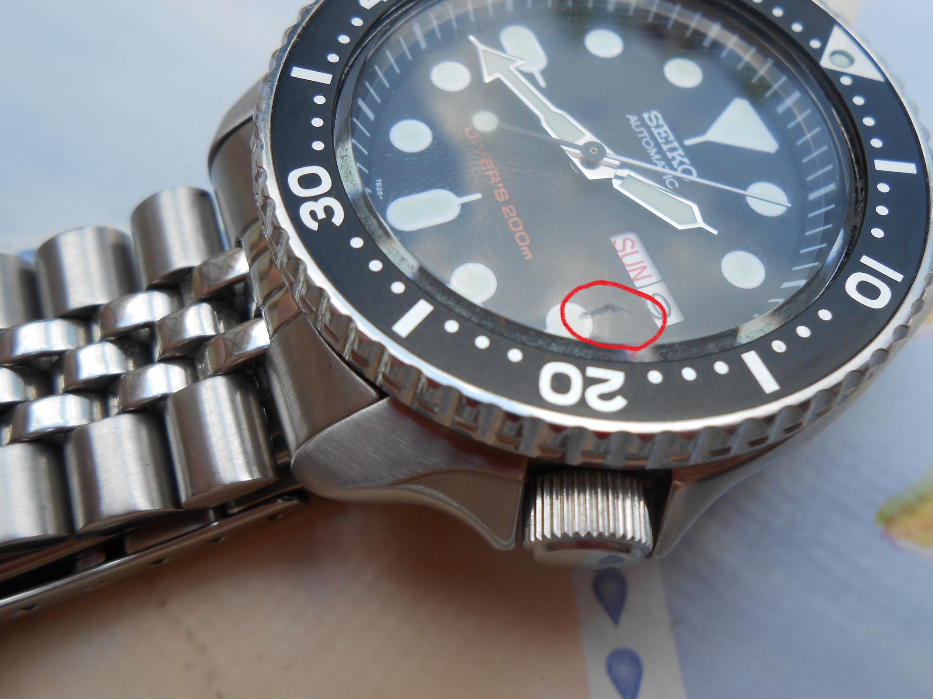

lupio sam jos pre 2 meseca satom direktno u sam cosak staklenog stola (bio sam siguran da ce staklo na satu puci potpuno), i kao sto mozete videti na fotkama (ako vidite, potrudio sam se maksimalno da uhvatim) ogrebao sam ga i to fino, cini mi se da je i lepo duboko! e sad ja sam mislio da cu vremenom prestati da obracam paznju na to ali kako mi je ovo omiljeni sat i zelim da uvek izgleda najbolje tako i ne mogu nikako da zanemarim ovo pa mi kazite jel ima sanse ovo polirati ili mi je jedini spas zamena stakla!?!
E i ja sam nedavno zveknuo moj 007. Mada se moja ogrebotina ni ne oseti pod prstom, ali sam razmisljao mozda da mu nabacim safirno staklo, koje je 30 evra.
A gdje ima da se kupi safirno staklo, mozda bih i ja stavio na moj Seiko, ima li to za svaki model ili samo za poneki.
Ja imam dvije male ogrebotine ali nisam mislio da mijenjam kod ih ne bude vise, ali nisam znao da moze da se dokupi safirno. Oce li ta promjena stakla znaciti neki gubitak ili smanjenje vodootpornosti
Yobookies i na jos jednom mestu. Potrazi na google-u seiko skx007 sapphire glass, pa ces videti. Ne znam za vodootpornost, ne bi trebalo, ali opet svako otvaranje sata nosi sa sobom takav rizik...
Nemam ja taj model Seika, vec SARZ005, zato sam i pitao je li to ima samo za pojedine satove ili moze da se uradi prema dimenzijama
@Jagodanbg, nije toliko strasno, ali razumem te u potpunosti. Pogledaj yobookies i Degaz. Verovatno ima na jos nekoliko mesta.
@Darko, posalji mail istim ovim prodavcima i pitaj ih.
Jagodanbg
Teško je ovako,preko slike,precizno nešto reći-
Čini mi se da da se ne bi moglo potpuno ispolirati.Ublažiti -svakako.
Jagodanbg
Ja bih prvo probao da ispoliram,pa tek bi mi onda bila opcija menjanja stakla,mislim da ce poliranje dovoljno ublaziti,ovo kazem zbog sumnje u smanjenje vodootpornosti,ali ako ne planiras sa njim u vodu,onda menjaj staklo,jer znam kako i najmanja ogrebotina smeta i bode oci.
