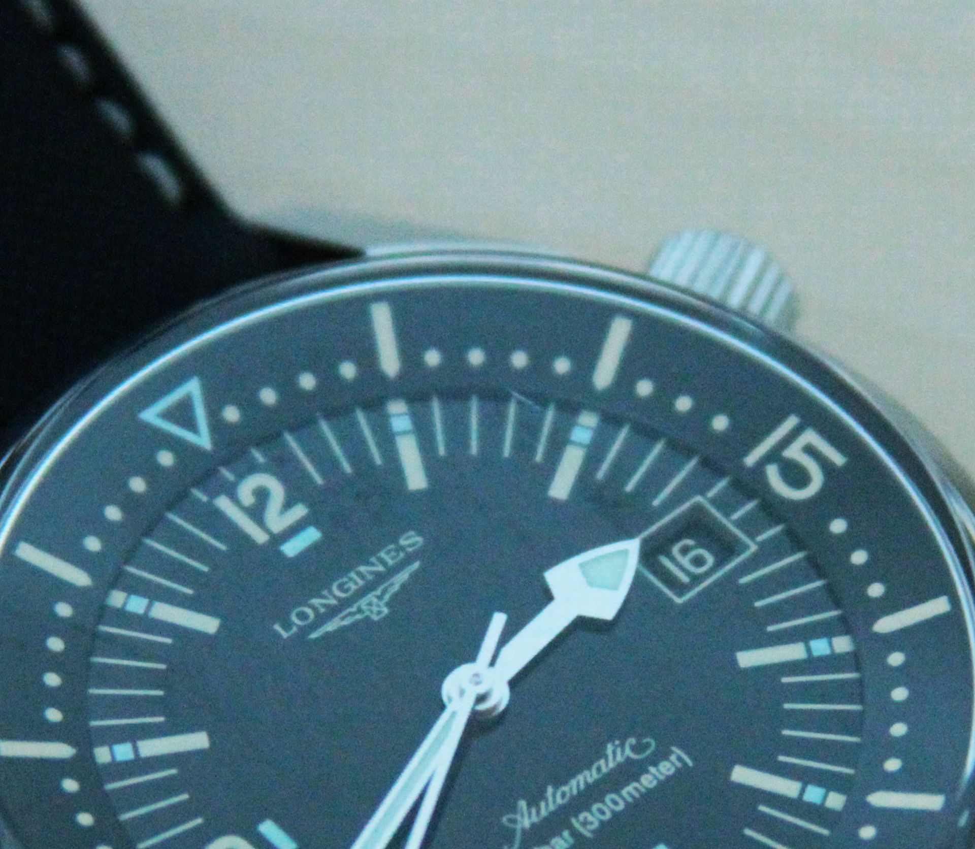

    Thumbs up Ogrebano staklo - Šta uraditi ?
    Peh....
    Skinuo neki dan sat i stavio ga u dzep, onaj sa strane na pantolama, zajedno sa suncanim naocalama.
    Sat vremena kasnije OGREBOTINA
    A kazu, safir, ovo- ono.........
    I sta sad??

    Sad pokusaj da se ne nerviras...ima da ti bode oci ali procice za neko vreme

    Ne vidi se bas najbolje dubina ogrebotine na slici, ali trebalo bi da moze da se ispolira ako nije duboko.
    Vidi ovaj link
    Paneristi Public Forum: ...so anyway....Red wine + Steel Door Handle + Fiddy =UGH!!>>>>

    Hvala na brzim odgovorima.
    Ovo sa poliranjem mi se svidja, to bih mogao pokusati, ali cu ipak pustiti da me nervira jos malo. A onda traziti ovu pastu.
    Nije duboko, i vrlo, vrlo malo se vidi, mislim da bi to ova pasta mogla rijesiti.
    Hvala vam puno.

    Ja se bas ne bih slozio da staklo moze da se ispolira sa pastom a naracito safirno staklo. Bavim se restauracijom satova i imam iskustva sa poliranjem stakala narocito onih debelih sa dzepnih satova (zeleznickih). I tu nema govora da moze bilo kakva pasta da pipne parotinu ma koliko da je plitka. Za poliranje stakla se koriste specijalni brusevi poput kamenja razlicite finoce sa kojima se skida sloj po sloj naravno u etapama dok se na kraju ne dobije savrseni sjaj. Zao mi je sto nisam sacuvao fotografije pre i posle pa da vidite kako to ide.
    Ovo sto je prikazano na linku lici kao poliranje pleksiglasa, koji moze da se ispolira odredjenim pastama.

    i meni ovo sa linka liči na poliranje plexya. Ovakav način zaštite stakla je dobar kod plitkih ogrebotina je se kod njih poliranjem samo tog mjesta ne stvaraju primjetljive neravnine . KOD dubljih ogrebotina zaštićije se samo metalni dio jer se mra brusiti odnosno polirati cjela površina i oštećena i ispravna inače se dobije valovito staklo

    U pravu ste, na zalost
    Upravo sam se vratio od sajdzije, koji kaze da je jedini "lijek" promjena stakla, i rekao mi ovo sto vi kazete.
    Pleksiglas moze, safir, nema sanse........
    Otici cu do radnje u kojoj sam ga kupio, da vidim pokriva li kakva garancija, mozda, ko zna.
    Ipak je samo par sedmica star.
    Ako ne zamijene, nosit cu ovako kako je, i onako to samo ja vidim....

    To ne pokriva garancija.
    Nego,ima li taj sat anti-refleksni premaz?
    Ako ima da nije samo on oštećen?
    Mada,sajdžija bi to valjda primetio

    Nije ga zagledao sajdzija, odmah je rekao ta je taj model sa safirom, i da se nista ne radi, nego se mijenja.
    Obzirom da nisam kod njega ni kupio, nisam htio dalje nista ni ispitivati....

    Najverovatnije je da je ipak ovo u pitanju. Ne možeš izgrebati safirno staklo naočarima, osim ako nisu dijamantske.
