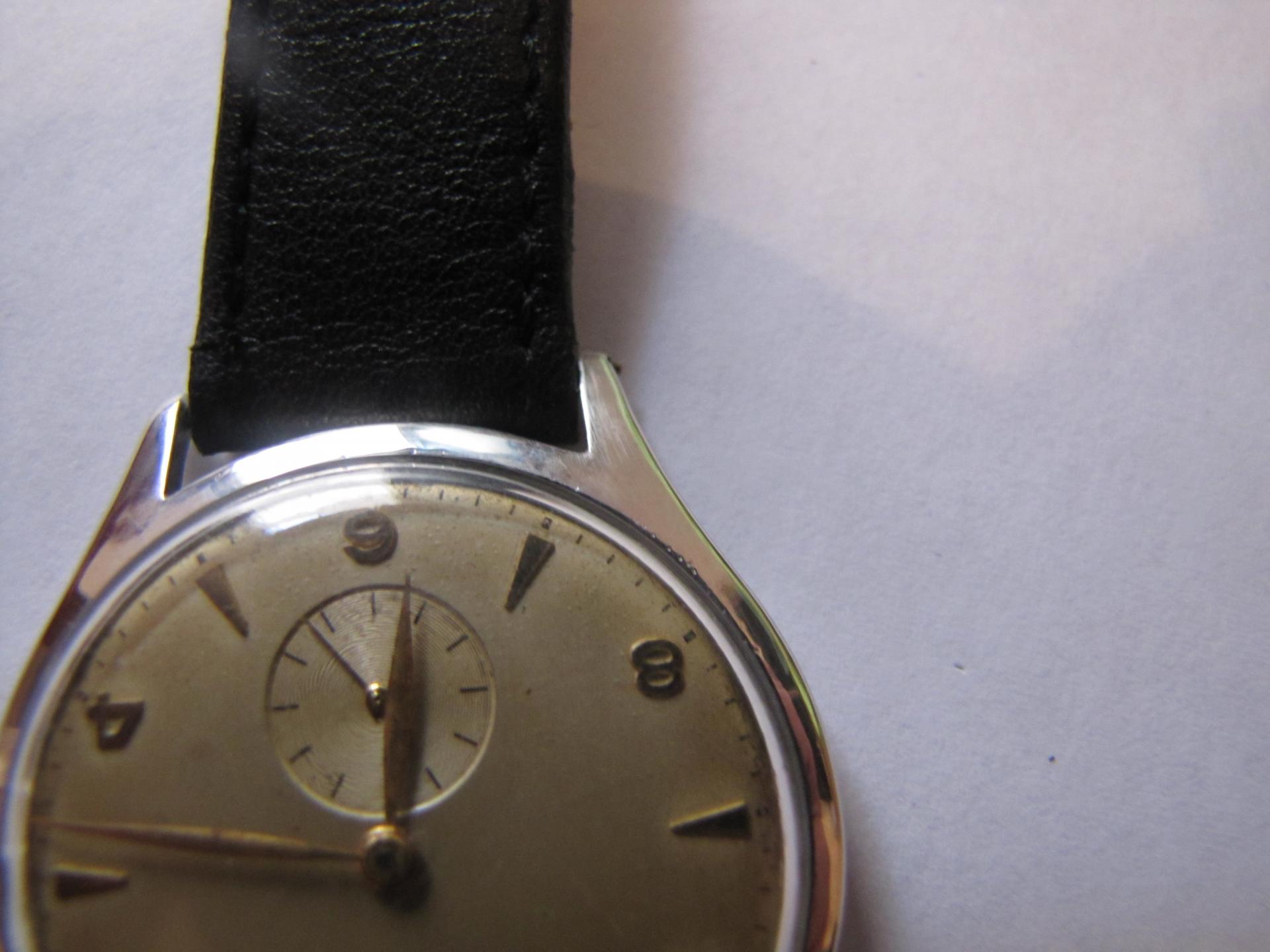

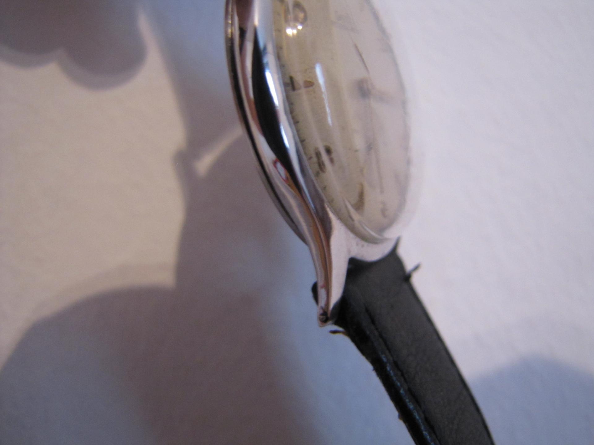

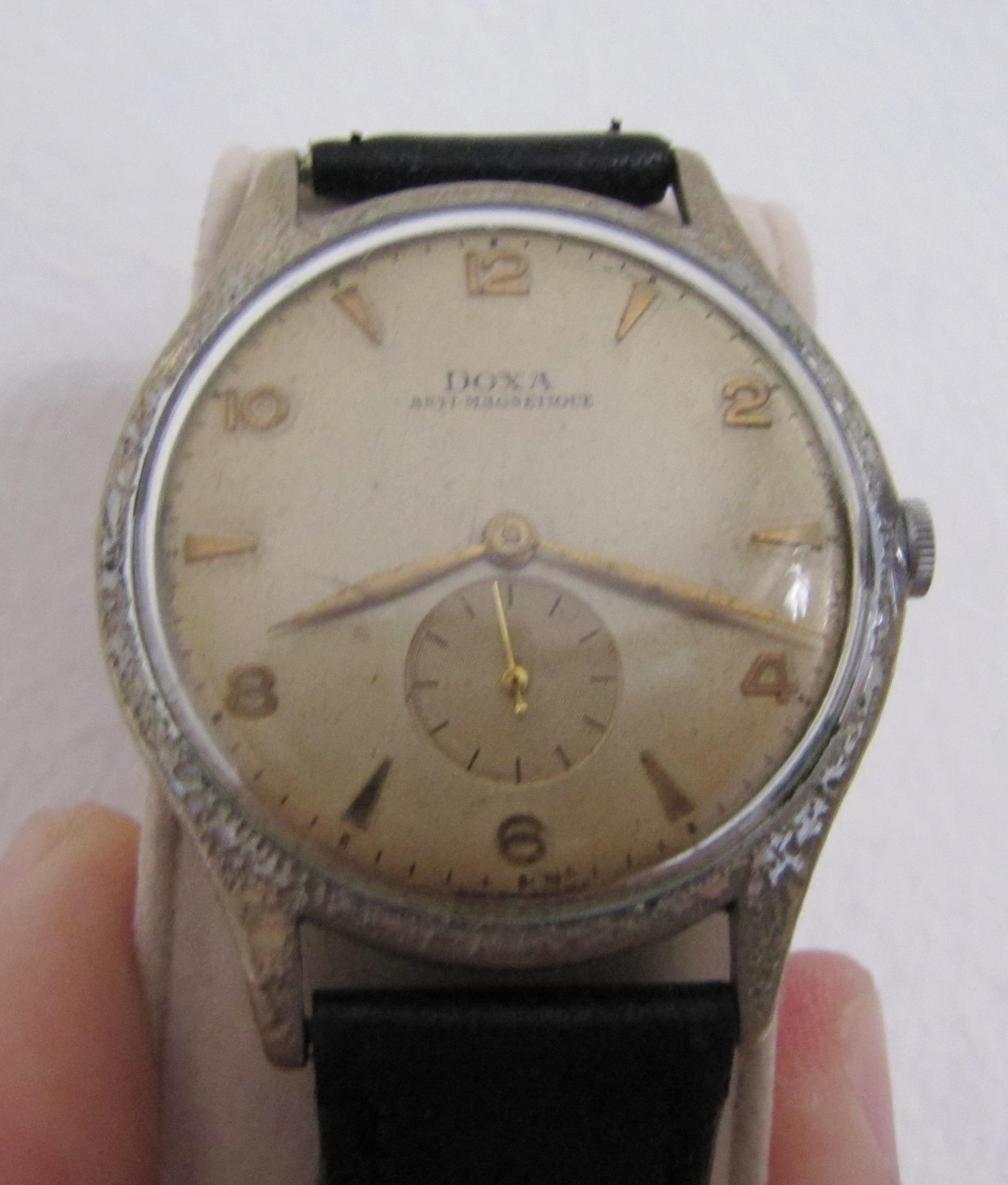

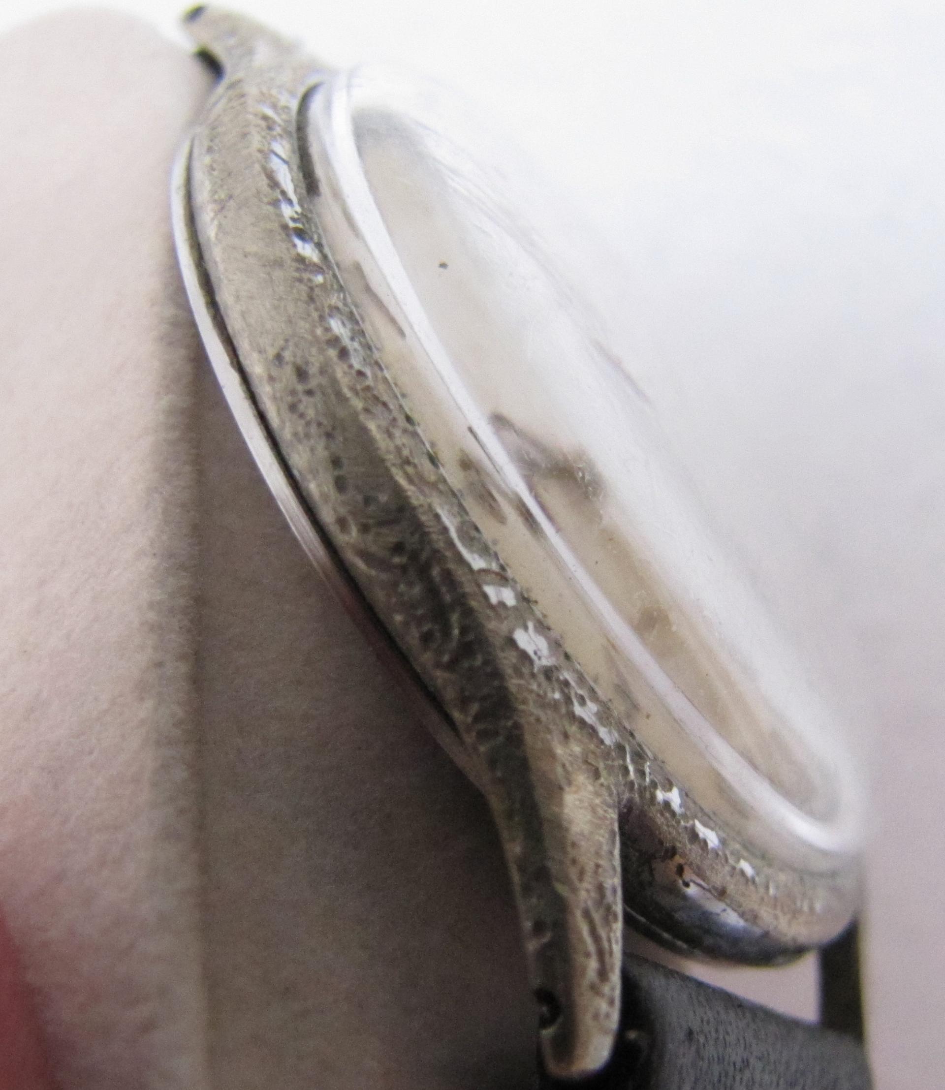

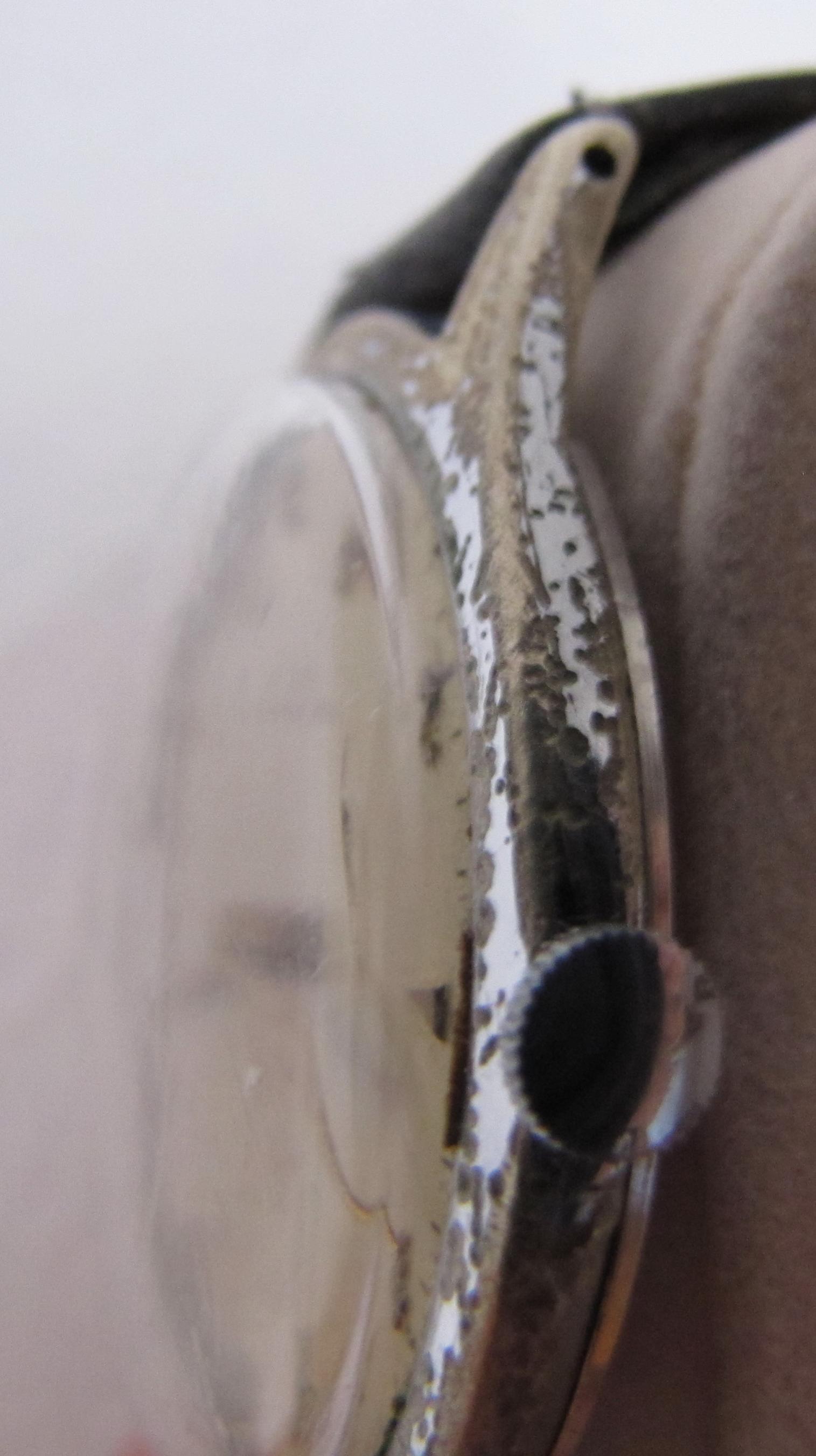

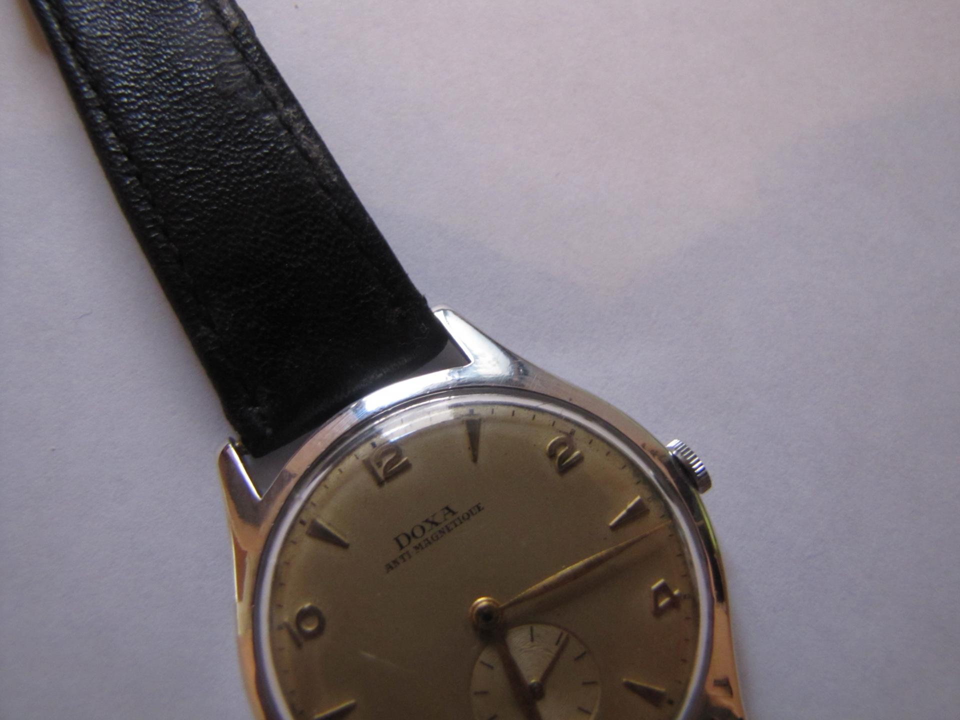

Evo jedne doxe pre i posle servisa:
Prilog 32410Prilog 32411Prilog 32409Prilog 32412Prilog 32413
Prilog 32414Prilog 32415Prilog 32416
Kao što se vidi, kućište je izgledalo kao da je raskopano, a sada izgleda mlađe bar pedeset godina. Sa majstorom koji ovo radi spojio me je naš drugar Baronn, a sa Baronnom me je povezao BT321. Najsrdačnije se zahvaljujem na pomoći, jer ovaj sat potiče iz porodice, pa mi je zato stalo da ga malo vratim u život.
Re: Moj sat pre i posle servisa
Koliko je kostalo to repariranje DOXE i sta je tacno radjeno?
Kakvo zatezanje bora! Da ne verujes!
Koštalo je 20€. Što se tiče rada, kućište je izgledalo kao raskopano, pa je majstor to pripremio, poravnao, a zatim je išao na hromiranje. Ne razumem se mnogo u te poslove, pa ne mogu bolje da objasnim. Pre ovoga nisam uspeo da nađem nikoga ko bi to hteo da uradi za bilo koji novac, jer su govorili da je previše posla koji se ne može naplatiti. Časovničar kaže da je OK urađeno.

Da se i ja prikljucim svemu ovome. Ja sam radio restauraciju sata DOXA i URECH. Doxa je u jako zalosnom stanju dosla na sredjivanje. Znoj ju je toliko nagrizla da je bila kao sito i reseto :) Na jednoj nogici gde ulazi stifna je bilo toliko istanjeno od nosenja da je moralo i da se zavari mala plocica da se ojaca taj deo da ne bi stifna izletela, zatim je odradjeno skidanje ostataka hroma koji je bio na satu pa popunjavanje rupica lotom za varenje kako sat ne bi menjao fizicki izgled i da gubi na obliku. Na jednom i na drugom satu je radjeno RODINIRANJE a ne hromiranje. Rodium ima boju belog zlata i dosta je skuplji od hroma ili nikla.
Na satu URECH je skidana pozlata i jos jedna jako tvrda legura koja je bila ispod te pozlate. Pa sam morao da koristim ozbiljnija sredstva skidanja tog sloja pa su ostali neki sitni tragovi posle na samom mesingu od cega je bila izradjena kutija. Sat pre procesa rodiniranja mora da se dovede u savrseno stanje jer rodiniranje ili bilo koji drugi proces prekrivanja metala drugim metalom ne pokriva ogrebotine ili druge nedostatke.
