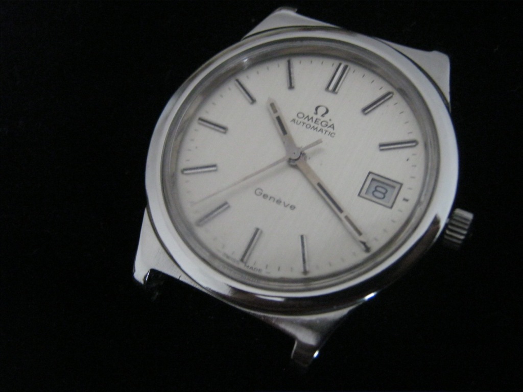

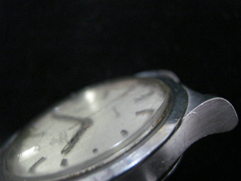

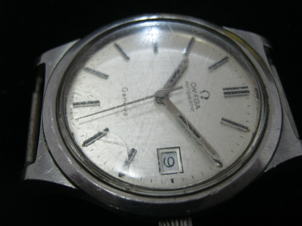

Evo Slike i od Omega Semaster Automatic
Pred
Prilog 26791Prilog 26792Prilog 26793
Nakon Res.
Prilog 26794Prilog 26795Prilog 26796Prilog 26797Prilog 26798Prilog 26799
Pred
Nakon Res.
Uuuuuu......nikada ne bih rekao da je isti sat u pitanju!!!
Baronn sto ovo volim da vidim.ulepso si mi dan.

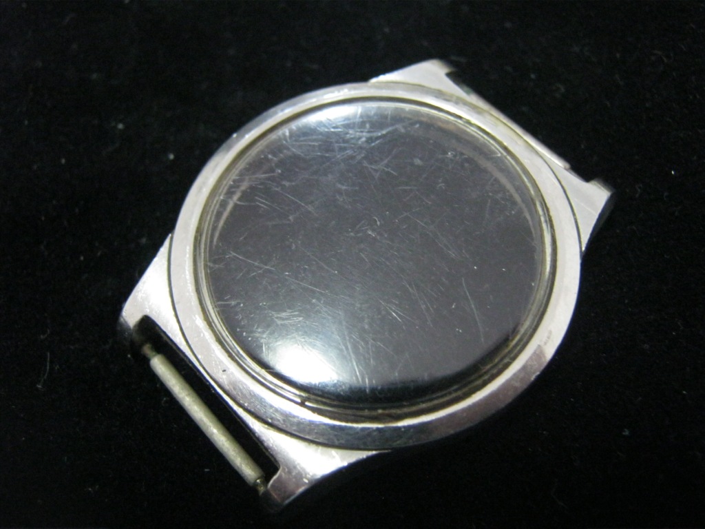

Tako da ako naletite na ostecen sat,nemoj da ga prpustite to se uvek uzima,bitne su 2 stvari po mogucnost da je ispravan,i da je u eliku jer je lakse za restavraciju,a i da nije moze da se pozlati posrebri i to nije neki problem,i lepo se produzi vek na sat

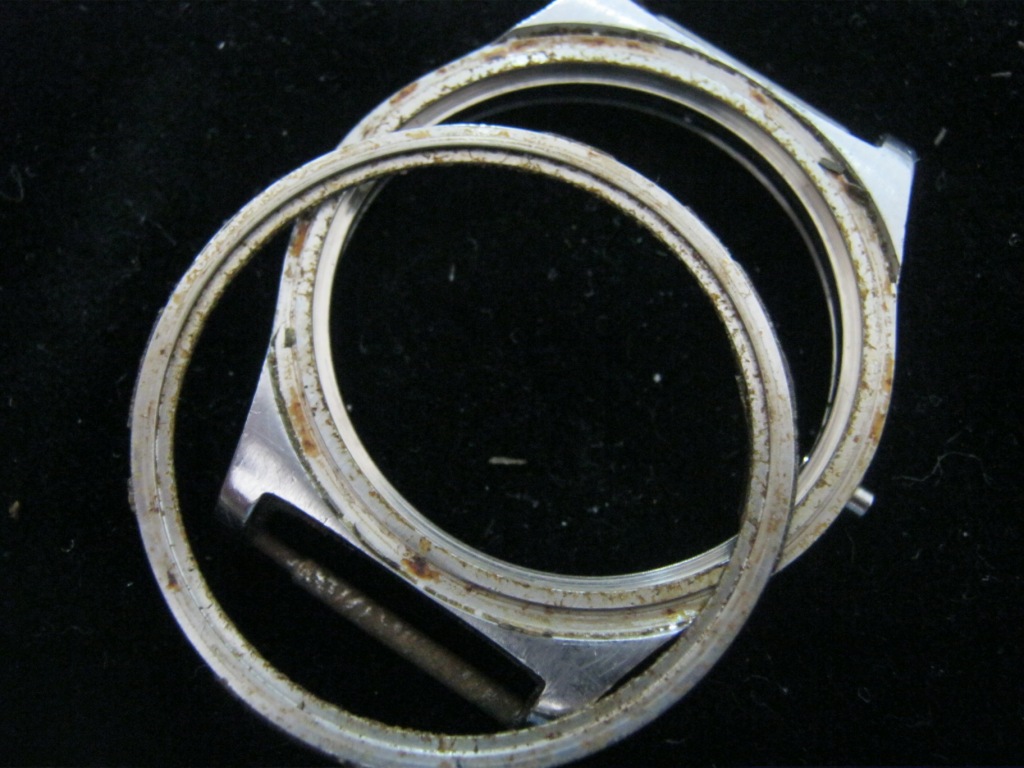

Evo jos jedan sat,koj imao problem sa pozlatom,kupljen od clana bt321
pre
Prilog 26807Prilog 26808Prilog 26809Prilog 26810Prilog 26811
posle
Prilog 26812Prilog 26813Prilog 26814Prilog 26815Prilog 26816Prilog 26817
svaka cast

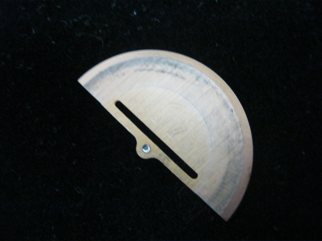

Da li to znači da kod Omege brojčanik nije menjan nego restauriran?
Ako je tako-Kako si izveo ispisivanje natpisa na njemu?
Tacno,brojcenik nije menjan,isti je brojsanik,samo pocisten od vlagu koj imao vrz farbu evo i sliku od njega u prilogu rpe restavracije,i natpis je odracen kao sta rade i omega brojcanike sa masinsko printanje,za brojcanike

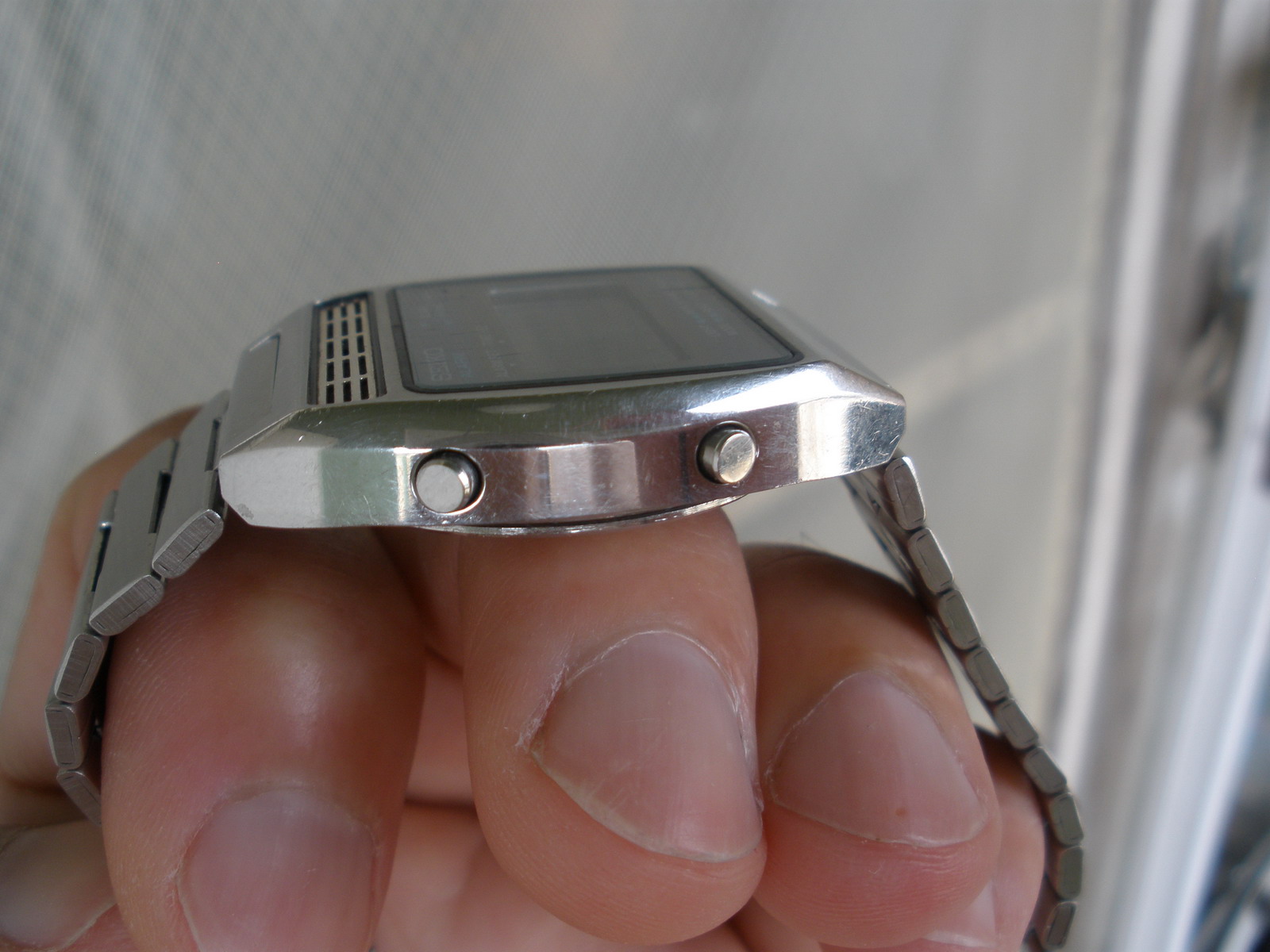

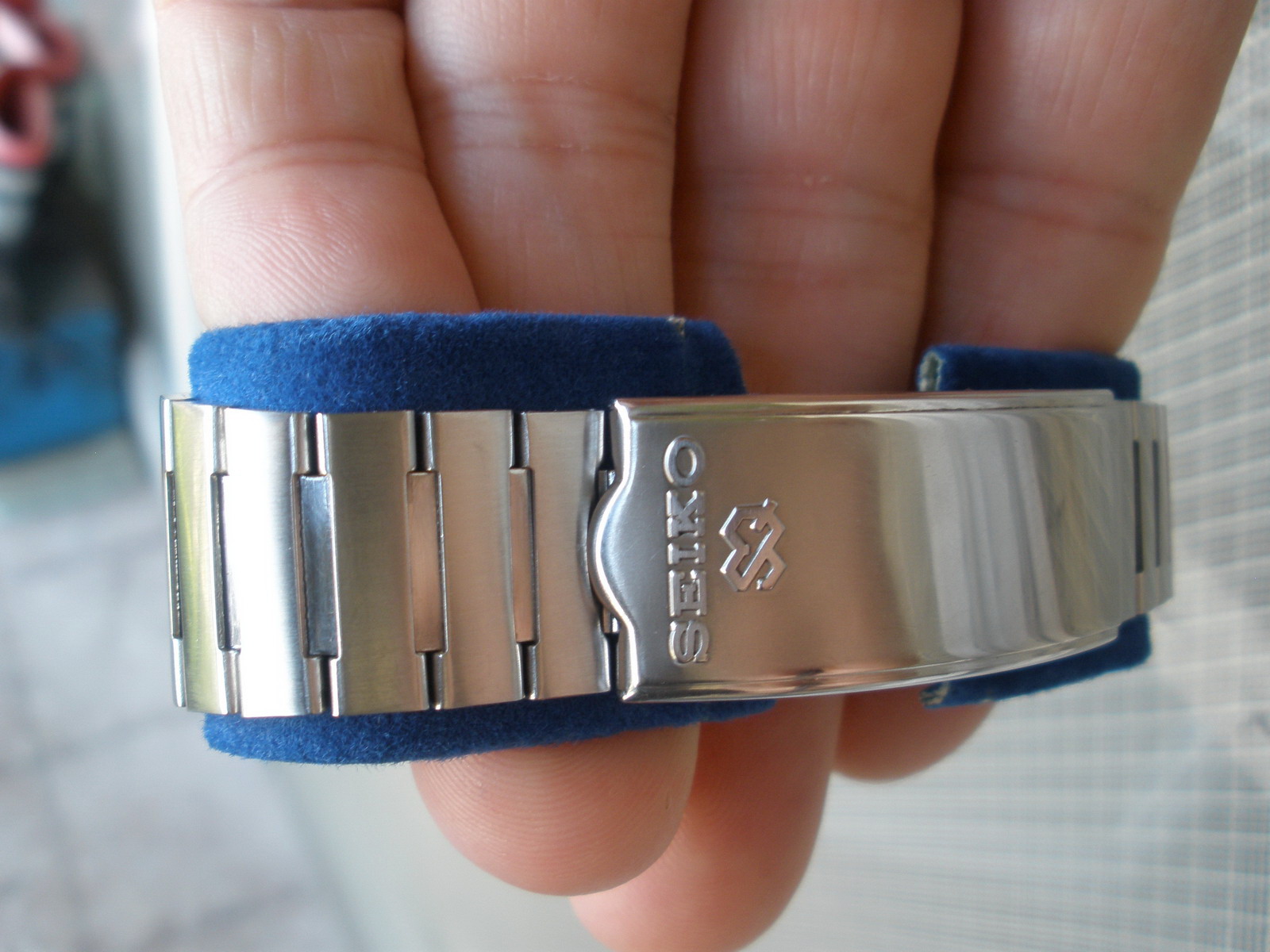

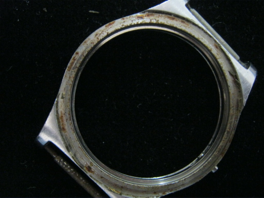

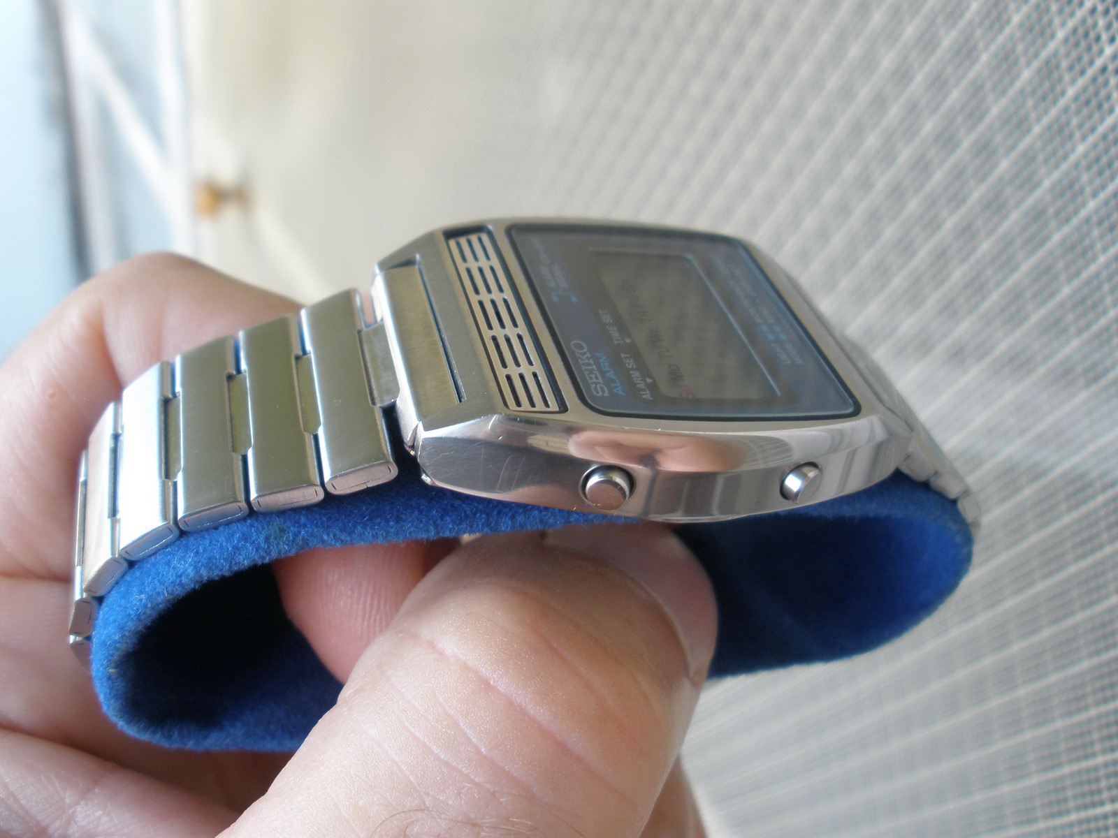

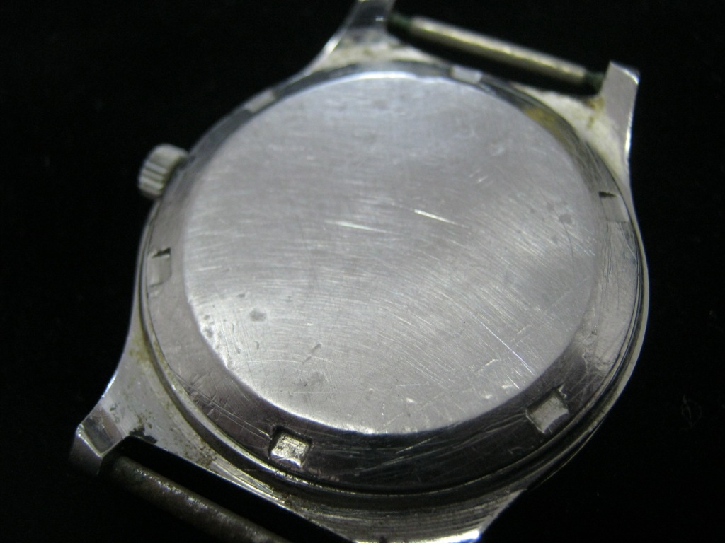

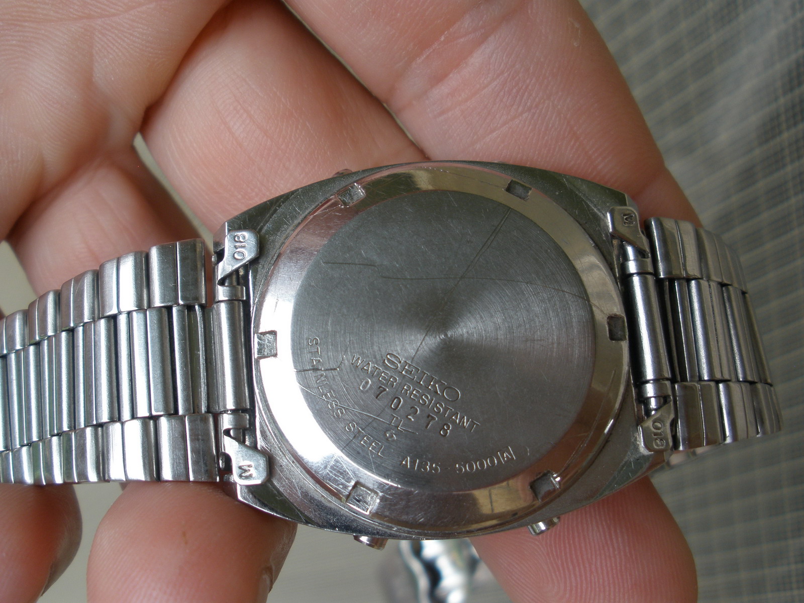

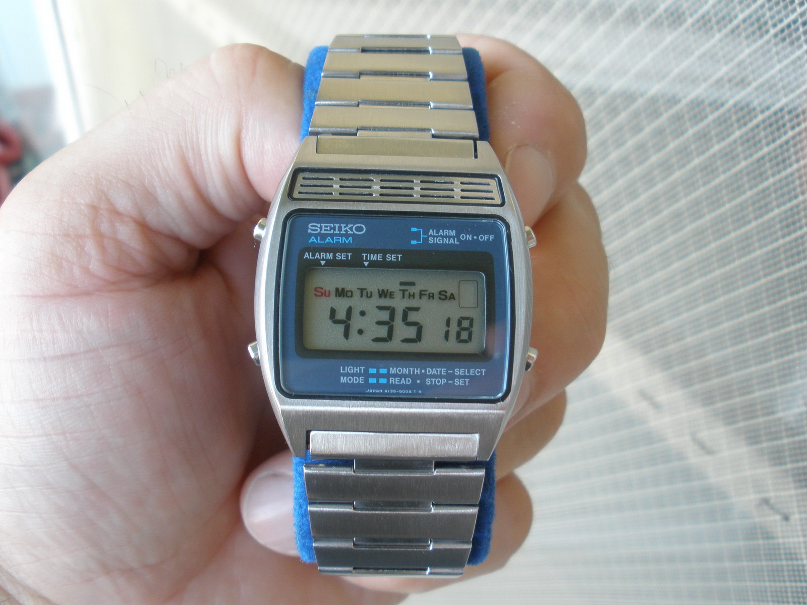

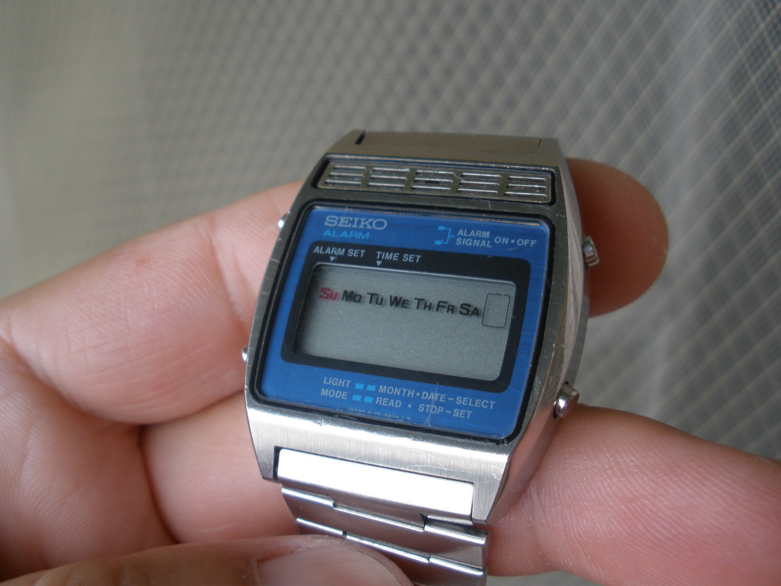

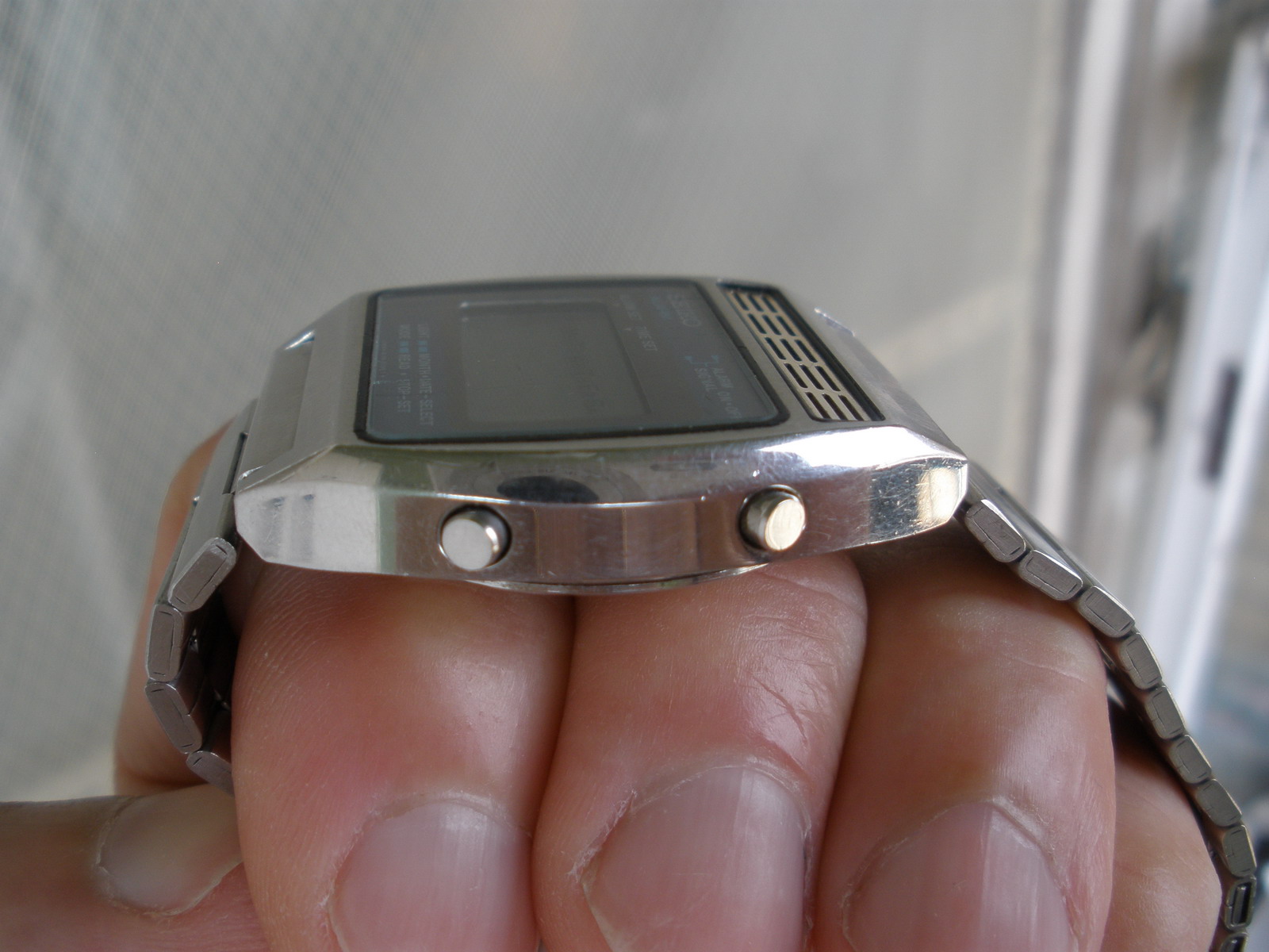

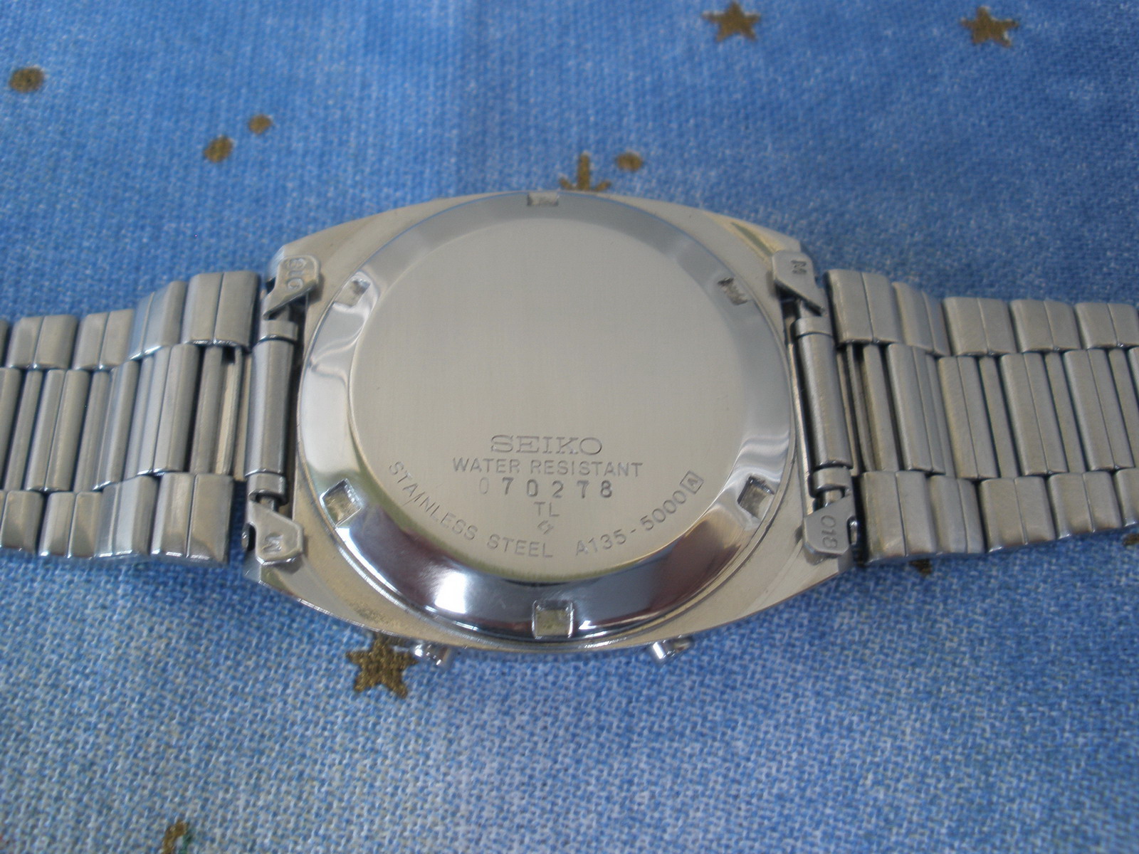

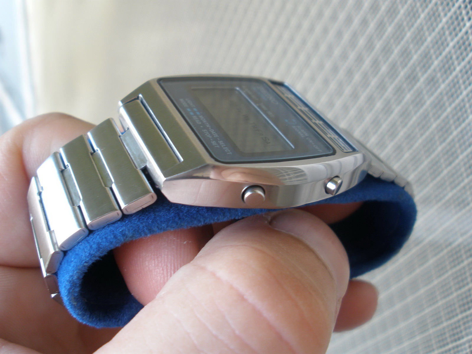

Danas sam završio sa sređivanjem starog Seika A 135-5000 "digitronca" iz 1980 godine. Evo par sličica sata pre i posle tretmana.
Prilog 27648Prilog 27649Prilog 27650Prilog 27651Prilog 27652
Prilog 27653Prilog 27654Prilog 27655Prilog 27656Prilog 27657
Bajker,pa ti postaješ majstor :congrats:
Jednom ovakvom sam dosao glave kao klinac i ne zalim

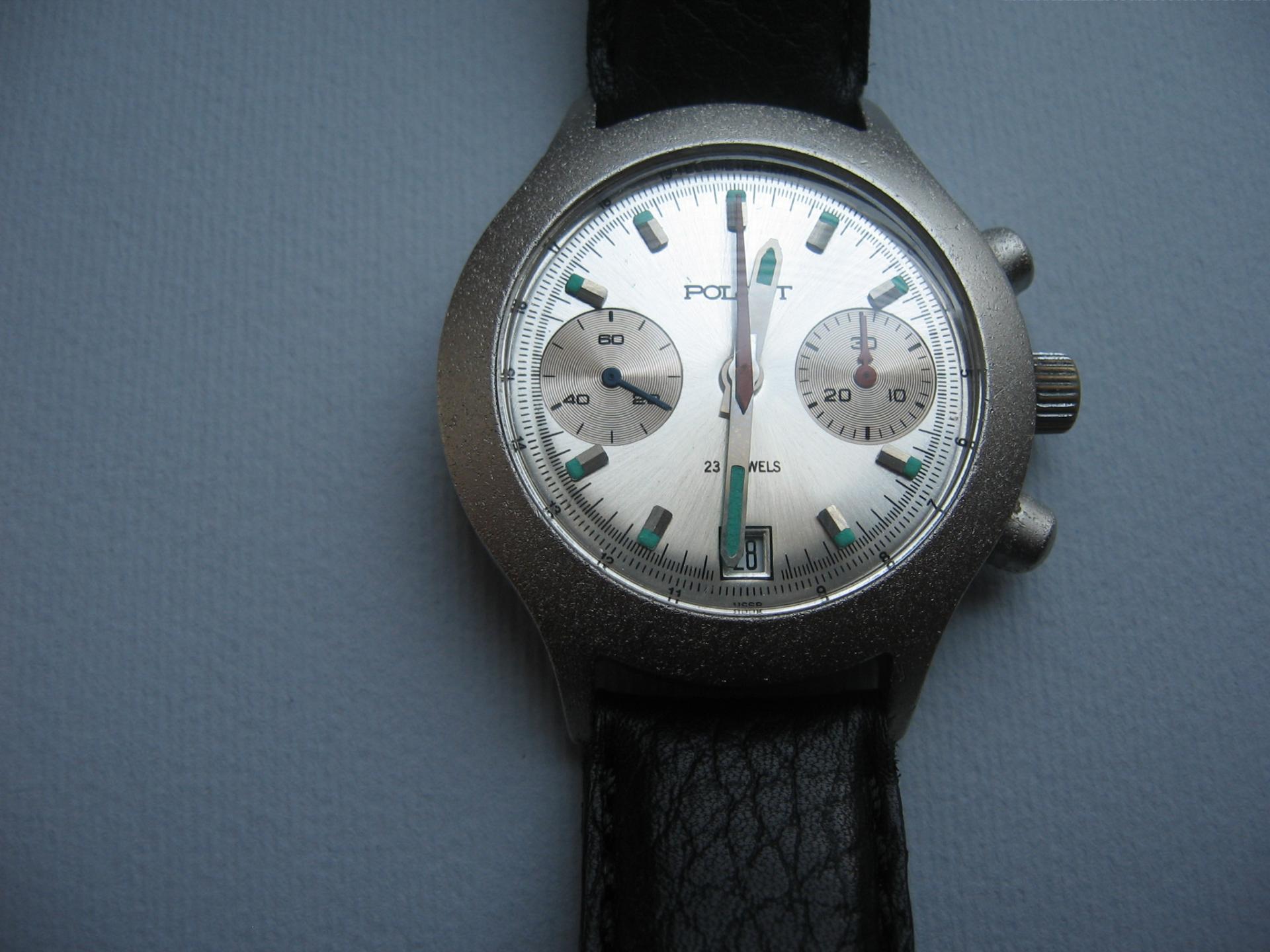

Nije bas servis, pre je mala kozmeticka dorada na kutiji posto mi izvorna varijanta nikako nije odgovarala a bilo i sitnih ostecenja. Umesto smirglanja i poliranja bilo je malo deniklovanja, peskarenja pa ponovnog niklovanja u mat varijanti. Meni sada prihvatljivije posto do izrazaja dosao cifer.
Prilog 28240Prilog 28241
Poljot stoper pre i nakon tretmana. Kada je zavrsen vidim da bih promenio granulaciju peska ili udaljenje mlaznice ali verovalo se na rec. Za sada ostaje ovakav...

Hvala ljudovi :D Ma, znate i sami da uvek nesto moze i malo bolje a to "nesto" u pravilu bude ono sto nisi uradio sam. A ko sve da ima i omoguci sebi. Kada je vec kada za zastitu bila aktivirana, bucnuo ja jos jednu kutiju koja mi bila jos rogobatnija. Nisam to kacio da ne zatrpavam forum svakom svojom sitnicom mada se i kolekcijica povecala pa se uz ruse uglavise jos neki, onako globalno :D

za deniklovanje (ili je bilo dehromiranje) i ponovljenu zastitu sve moje pohvale,
posto ja to zbog zeznutih tolerancija to u srbiji ne znam kome bih se uopste
usudio da dam da mi radi.
sitnija granulacija za iduci put, ovo sad lici na poly coat koji radi zbrojovka,
sat izgleda odlicno ali sa sitnijom granulacijom bi bio savrsen.
sve pohvale za majstora !

poly coat je plasticna prevlaka koja ima neki odsjaj kao daje puna sitnih srebrnih
sljokica, tu se slazem sa sofronijem, da je malo sitnija granulacija
(ili da je mlaznica bila samo malo dalje) sat bi bio nestvarno lep.
da me ne shvatite pogresno, ovo je mrvica do savrsenstva, a i da se ne lazemo,
poturaljka za sofronija da nas sledeci put sve onesvesti kad prikaze vrhunski
zanatski rad...

skidanje prevlake , u ovom slucaju deniklovanje ili dehromiranje nije tolika
komplikacija, ali priprema za sledecu povrsinsku zastitu i nanosenje same
zastite je posao za majstora svog zanata. to je u ovom slucaju uradjeno
ocigledno odlicno, a finese sa granulacijom peska, vrstom peska ili daljinom
sa koje je peskirano su na kraju samo pitanje estetike.
posto kod ruskih satova cesto imamo slucaj da je metal kucista hromiran ili
niklovan, i da ta zastita cesto strada, bas kod satova za koje se vlasnici pre toga
decenijama emotivno vezuju, covek koji bi umeo ovako nesto da radi bi se verovatno
pretvorio u svom delu posla u nekog novog puga povrsinskih zastita (pugo uzet za primer
kao ubedljivo najbolji u regionu za kozu za satove).
hromerima koje ja znam recimo , u svoju ime pisem, ja ne bih smeo da poverim kuciste
sata da ga urade (mnogo je to precizan posao), a i verovatno oni to ne bi hteli ni da rade.
