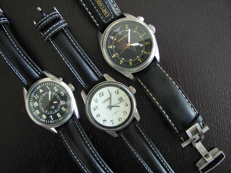

Evo mali prilog za ovu temu, mada ne spada u kategoriju iz naslova. Vise pripada "popularnoj Franken" klasi, sto moze biti posebno interesantno za dijalog. Moj ugao posmatranja je neobjektivan, volim da primetim pozitivne strane pre onih drugih, pogotovo kad su u pitanju moje sopstvene petljancije. Sklonost prema satovima ispoljavamo na razne nacine: neko je samo ljubitelj, pravi kolekcionari su nesto dubiozniji, kome novac ne predstavlja problem - onda problema nema - tu su brendovi za vrtoglavicu, ljudi od struke to gledaju na svoj nacin... a onda se tu negde prosvercuje i nekolicina koja to vidi kao relativno pristupacan hobi. Imas nekoliko starih komada, ne diraj ih, greota ih je i navijati, nekoliko elektricnih - tavore u kutiji i bezveze trose baterije, nosis Seiko svaki dan, dosadi ti... i eto ga "kreativni" crv, budi se: "covece, uzmi nesto za male pare, poigraj se, mozda ti uspe... ako ne uspe, baci i cuti. Rezultat toga je "hteo bih da budem Fortis" sat, intimno je, na lice nabacuje blag osmeh, nije na prodaju, mehanicko je i rezultuje komsijskim komentarima tipa "covece, sto se zamlacujes, imas na pijaci nove za 20 evra". Meni se, doduse dogodi da pazarim neko djubre za 500 dinara (uz osecanje gadjenja), iskljucivo zbog krunice, skazaljki, drikera... Kupim, pa posle okajavam.
Konkretan ucinak moje tvrdoglavosti:

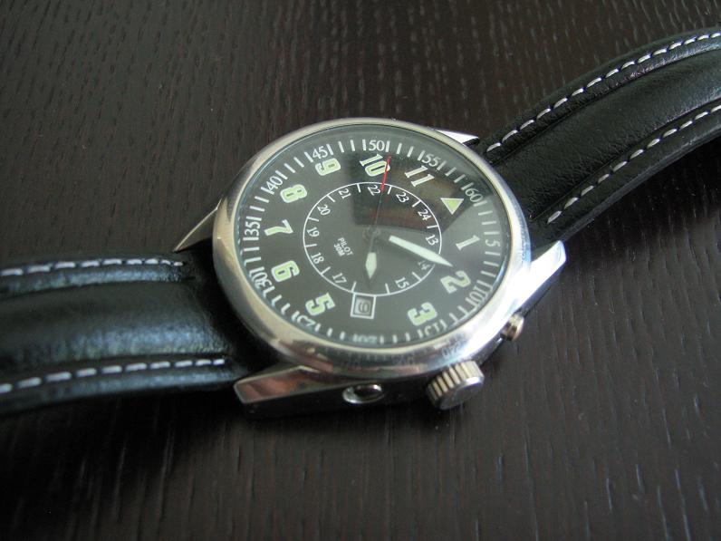

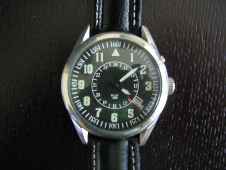

a) Miyota 8215, nov mehanizam, za oko 2500 dinara + ne znam cije celicno kuciste + cifer i kazaljke od nekog kineza, 41mm bez krunice = nesto kao fliegeruhr za moju dusu
Prilog 9487Prilog 9488Prilog 9489

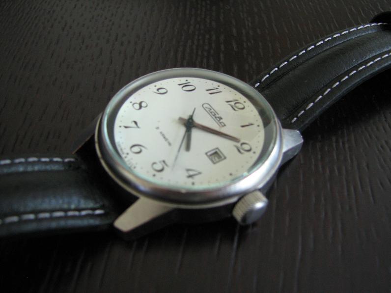

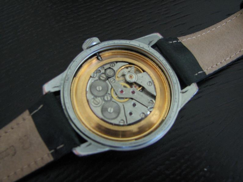

b) Slava, ispravna, precizna, kostala 200 dinara + kinesko (od gorepomenutog) bronzano kuciste = neobican militarac, robusan, 40mm bez krunice, ja zadovoljan, jedino sto nema luminaciju
Prilog 9490Prilog 9491Prilog 9492

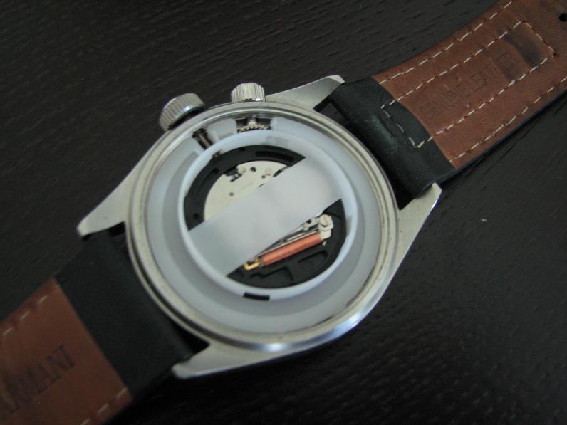

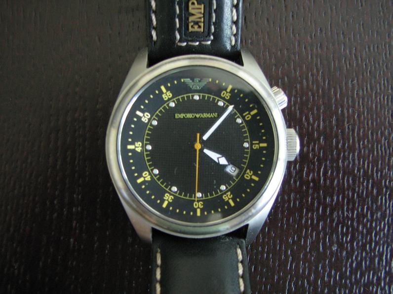

c) Garderobni komad koji mi se iskreno dopao, kostao oko 5000 dinara, sve od celika, prava koza, 44mm bez krunice, korona na tockic klikce dok rotira, solidna luminacija, da je cifer manje "dizajniran", bio bi, pa... skoro pilotski sat. E sad, unutra je Ronda na struju, nije neka - 1 rubin, swiss parts (verovatno sklopljena na Tajvanu ili ko zna gde), tako da joj sleduje crveni karton, samo da nadjem mehaniku, dovoljno kvalitetnu a da postojece kazaljke pasuju (sto ce biti zahtevno, obicno su kazaljke sa quartza za tanje osovine). Sto bi rekli - projekat u pripremi.
Prilog 9484Prilog 9485Prilog 9486
Deviza kojom se ja branim kad padnem je "moj krov, moje merdevine, silazim kako ja hocu". To je za komentare koji ovakvu "delatnost" definisu kao glupiranje. Naglasavam, opet da ovakvi "komadi" nisu za prodaju, poklon, bankete u skupstini, mladje od 18... Iskljucivo licna stvar. (izvinjavam se, slikano je iz ruke)
Prilog 9483

Vukas :congrats:
Apsolutno podržavam.
I sam sam radio nešto slično a tek se spremam(kupio sam 20 raznih satova za male pare)
Moja jedina primedba bi se odnosila na to što si na ciferima ostavio natpise predhodnih firmi.Ne znam ni ja kako,ali bilo bi dobro da ih nema ili da stavimo neki svoj natpis.
To je samo usputno razmišljanje.
U svakom slučaju-samo napred i izveštavaj o novim radovima.:yes2:
Re: Da li praviti od babe devojku?
Stavio bih ja svoje inicijale drage volje, nego se plasim da ne upropastim cifer, to je ozbiljan poduhvat. "Ako ne umes bolje, ne diraj!" Kakobilo, ovo je interesantna tema a vec tri meseca tavori bez veze. Ako jos neko ima nesto za pokazati, ja jedva cekam da vidim.
