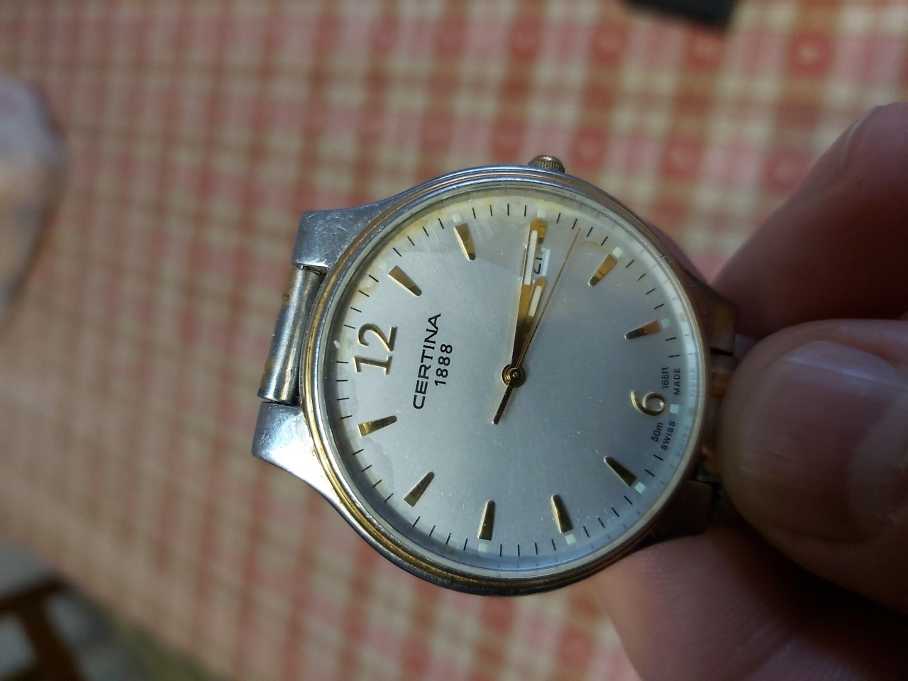

Imam kvarcnu certinu. , staru sad već oko 15 god. Ima problem jer kazaljke zapinju za.....??? pa vidi se nešto na ciferu kao neka naslaga isl. Uglavnom mehanizam je dobar, urar pregledao ali onda počne raditi i zapne na uvijek istom mjestu. Urar kaže da bi trebalo promjeniti cifer tj naručiti iz tvornice novi za taj tip ( ako se uopće još proizvodi jer ga ne mogu naći u njihovom katalogu na internetu, prema serijskom broju). A meni žao, satić dobar, lagan, kvarcno staklo WR 30 m ( i tu je bila greška jer sam se tuširao s njim).Iima li neki drugi način ( poliranje ili slično) da se to riješi.

Možeš li da fotografišeš cifer, ali tako da prethodno skineš staklo? Ovako napamet je teško odgovoriti, ali ako to kaže neko ko se bavi satovima, deluje da je naručivanje jedina mogućnost. Ne znam koliko časovničara imaš u svom gradu, ali bilo bi korisno pitati još nekog časovničara.

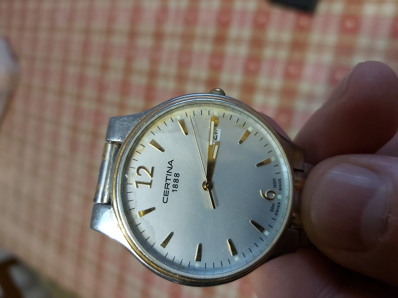

Ne želim sam to čačkati ali se vidi i kroz staklo. Obično zapne sekndara negdje između 5 i 15 minutne oznake. Uslikao sam , samo da proučim kako se šalju slike. Ima jedan urar u mome grdu (Rijeka)koji je i član foruma portal satova hr, hvale ga na forumu pa ću definitivmo do njega za servis redovni od 7750, ali moram imati zamjenski sat jer sam bez sata ko bez gaća...

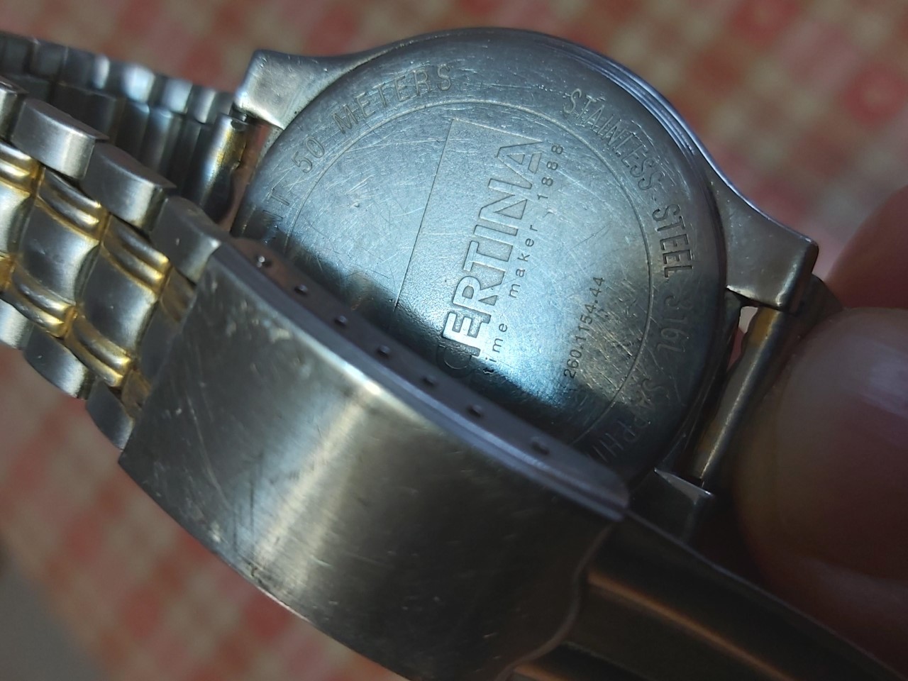

Certina quarz, promjer kućišta 38mm, promjer od luga do luga 42 mm, vanjska širina luga 22 mm a unutarnja 12 mm. Na ciferu brojčane oznake samo na 12 i 6 h .Ispod 12h stoji certina 1888 a ispod 6h stoji 50m 165 ft Swis made Od komplikacija samo datum na 3h.
Poleđima: stainles stil 316L, saphyre cristal, waterresistant 50m . U sredini logo: CERTINA swis time maker 1888 I (serijski?) broj 260.1154.44

Ovako prema slici deluje da ti je vlaga prodrla u sat, a ona uništava cifer. Mislim da ćeš morati da ga menjaš. Za svaki slučaj, pitaj i drugog časovničara, ali mislim da je ovaj prvi tačno rekao.

Ok.Puno hvala. Postupiću tako. Jedino ne znam dal se isplati al eto....
Re: Certina- problem s ciferom
Restauracija ciferplata je oko 60 eura i ceka se mesec i po dana
