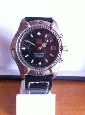

    Određen forumom Re: Kako prepoznati replike TAG Heuer satova - Informacije/Slike/Linkovi
    evo jedna repika.mada je vrlo tacan i luminacija je dobra
    Kako prepoznati replike TAG Heuer satova - Informacije/Slike/Linkovi-tag.jpg
