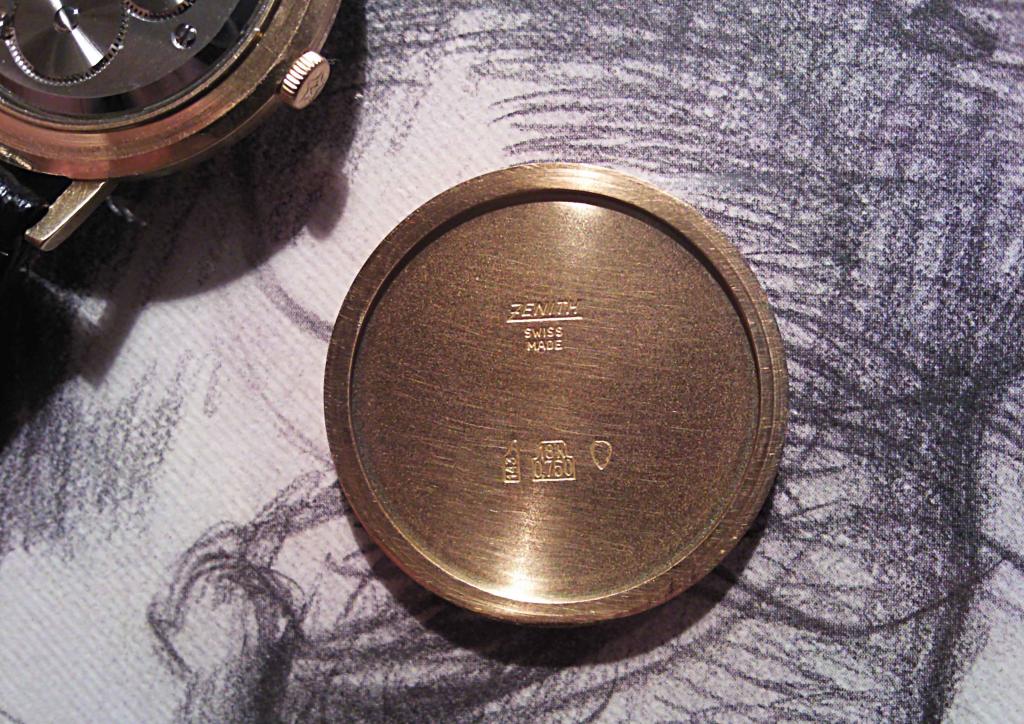

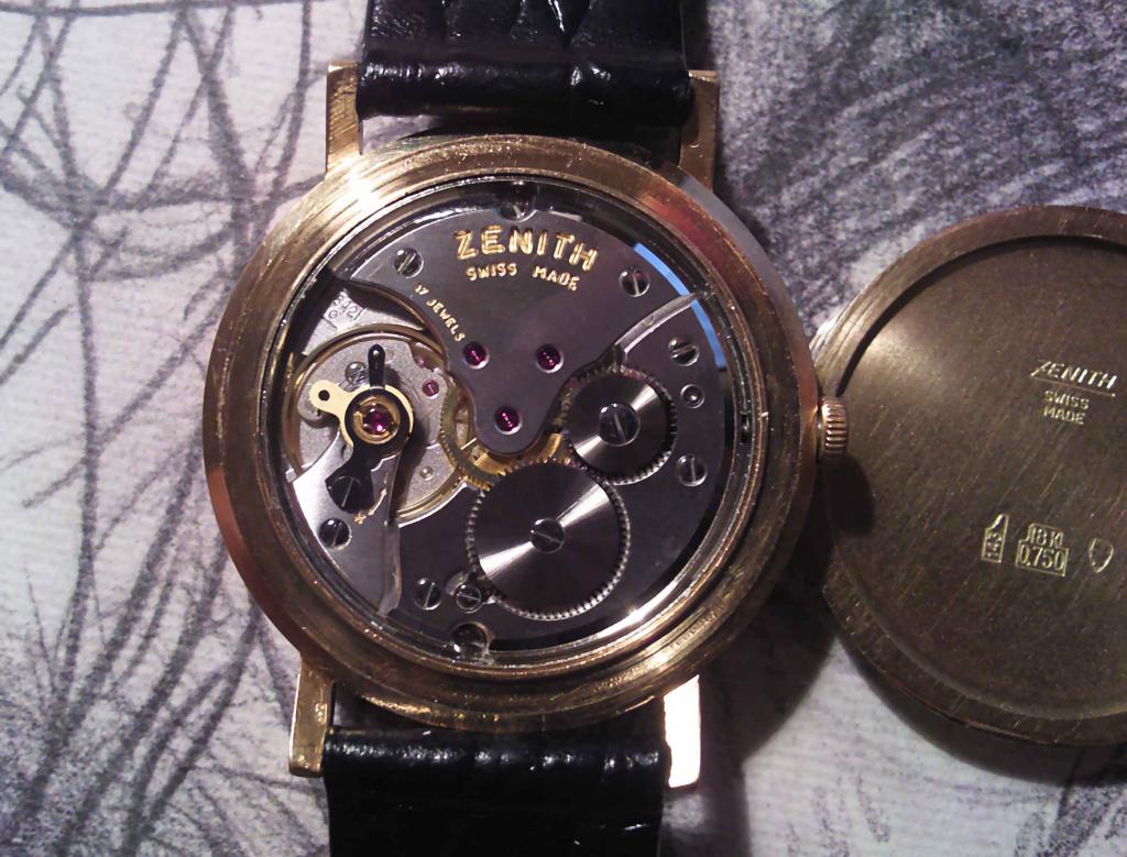

Momci, evo slika
Prilog 5280Prilog 5279
otvorio sam (ne volim da otvaram, jer svako otvaranje pravi sitna ostecenja, ovaj kao da nije nikada otvaran, mehanizam me zabljesnuo)
pise ovako 2542 C, 17 j. ; na poklopcu - 143 18K 0,750
re: Zenith sat - pomoć pri identifikaciji ?
Rale cestitam, mnogo lep je Zenith. Posto si procitao tacnu oznaku mehanizma sada sve znas. Broj vibracija je 21600, a rezerva 50sati. Proizvodio se u periodu od 1965-1969. godine. Ja sam imao slican sat pre nekoliko godina, isti mehanizam, ali je drugaciji cifer, i nije zlatno kuciste. Mislim da je bio model Stellina.
Izgleda da bi moglo da se locira u modele Stellina, bravo!
