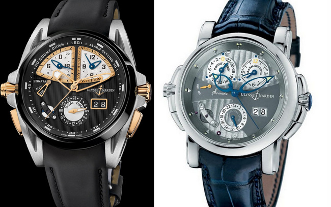

Sonata Strimline i njen uzor Sonata
Prilog 41834
Nardan je kao osnovu Strimlajna (Streamline) uzeo svoj nagrađivani i veoma elegantni model Sonata i sve linije zategao, zaoštrio, učinio sportskijim i dinamičnijim. Kućište je blago uvećano, sa Sonatinih 42mm na Strimlajnovih 44mm, igrom boja i tekstura na brojčaniku dodatno je osnažen sportski izgled Sonate Strimlajn.

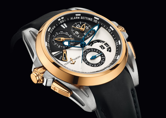

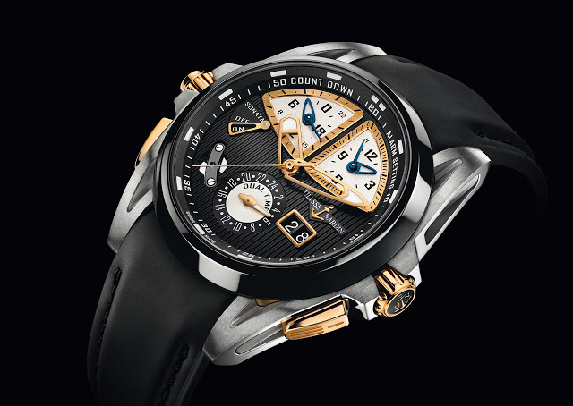

Sonata Strimlajn (Sonata Streamline) nam dolazi u dve verzije: Ref. 675-01 i Ref. 675-00.
Prva, referentnog broja 675-00 sa kućištem od titanijuma, krunicama i dugmićima od osamnaestokaratnog roze zlata i keramičkim bezelom.
Druga, referentnog broja 675-01 je takođe u titanijumskom kućištu, sa krunicama i dugmićima od roze zlata, ali je na ovoj verziji i bezel zlatni.
Ova dve verzije se razlikuju i po izgledu brojčanika. Kako, poslovično, slika kazuje više od reči, evo fotografija u krupnijem planu:

Ref. 675-01 je izgledom brojčanika bliža „običnoj“ Sonati, međutim, iako je lepog i zaokruženog dizajna, mišljenja sam da Ref. 675-00 neuporedivo bolje izgleda i da je nekako dosledniji sportskoj i nautičkoj temi. Posebno se ističe geometrijsko rešenje gornjih podbrojčanika koji daju vizuelni pečat ovom satu. Dovoljno smo razgledali trup i palubu, siđimo u motorni prostor.

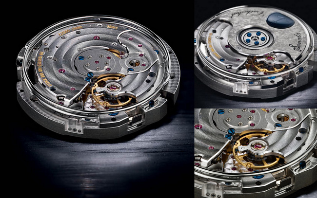

"Plovilo" pokreće vrlo moćni UN-67 "motor". Ovaj biser je razvijan punih 7 godina, a izrađen je potpuno „in-house“ (kasnije više o mehanizmu i tehnologiji koja je inkorporirana). Kalibar UN-67 je automatik, ima rezervu snage od 42 sata i omogućava funkcije alarmnog gonga, "Dual time" sistem, instant podešavanje vremenske zone, datuma, štoperice i tajmera.

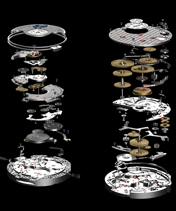

Eksplodirani prikaz UN-67
Glavna odlika UN 67 jeste određeni broj važnih pokretnih elementa izrađen od silicijuma. Iako danas mnogi brendovi koriste silicijum, Ulis Nardan (Ulysse Nardin) je pionir u ovoj oblasti. Prvi su, jos 2001, u svoj model "Freak" ugradili silicijumske komponente i od tada nisu prestali da razvijaju tehnologiju. Sve silicijumske komponente razvijaju i proizvode u Sigatec A.S, maloj firmi, članici Nardinove grupe. U Sonati su i anker (anchor escapement) i zupčanik ankera (escapement wheel), kao i spirala izrađeni od silicijuma (balance-spring, hairspring).
Zašto silicijum? Zato što je silicijum lakši i ima manju frikciju (nema potrebe za podmazivanjem), čvršći je za nekih 400 vikersa od čelika (koji je oko 1100 vikersa), zatim, potpuno je nemagnetičan, imun na koroziju, i može se proizvesti u optimalnim oblicima (Nivarox, Parachrom, Elnivar i sl. opruge balanse od legura metala su kružnog preseka i jednake debljine čitavom dužinom, dok se od silicijuma ta opruga može proizvesti u četvrtastim presecima i različite debljine).
Ako se podsetimo da se zaprečni sklop (escapement) kreće brzinom od 28.800 puta u toku sata i da se za to kretanje koristi oko 65% energije koju daje glavna opruga, jasno je da niža masa i manja frikcija rezultuju manjim gubitkom energije, a time, posredno, i većom tačnošću mehanizma.
