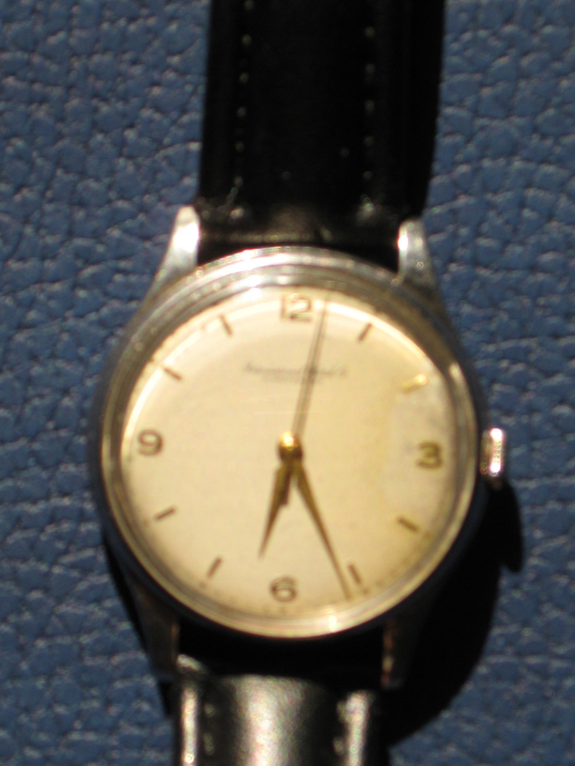

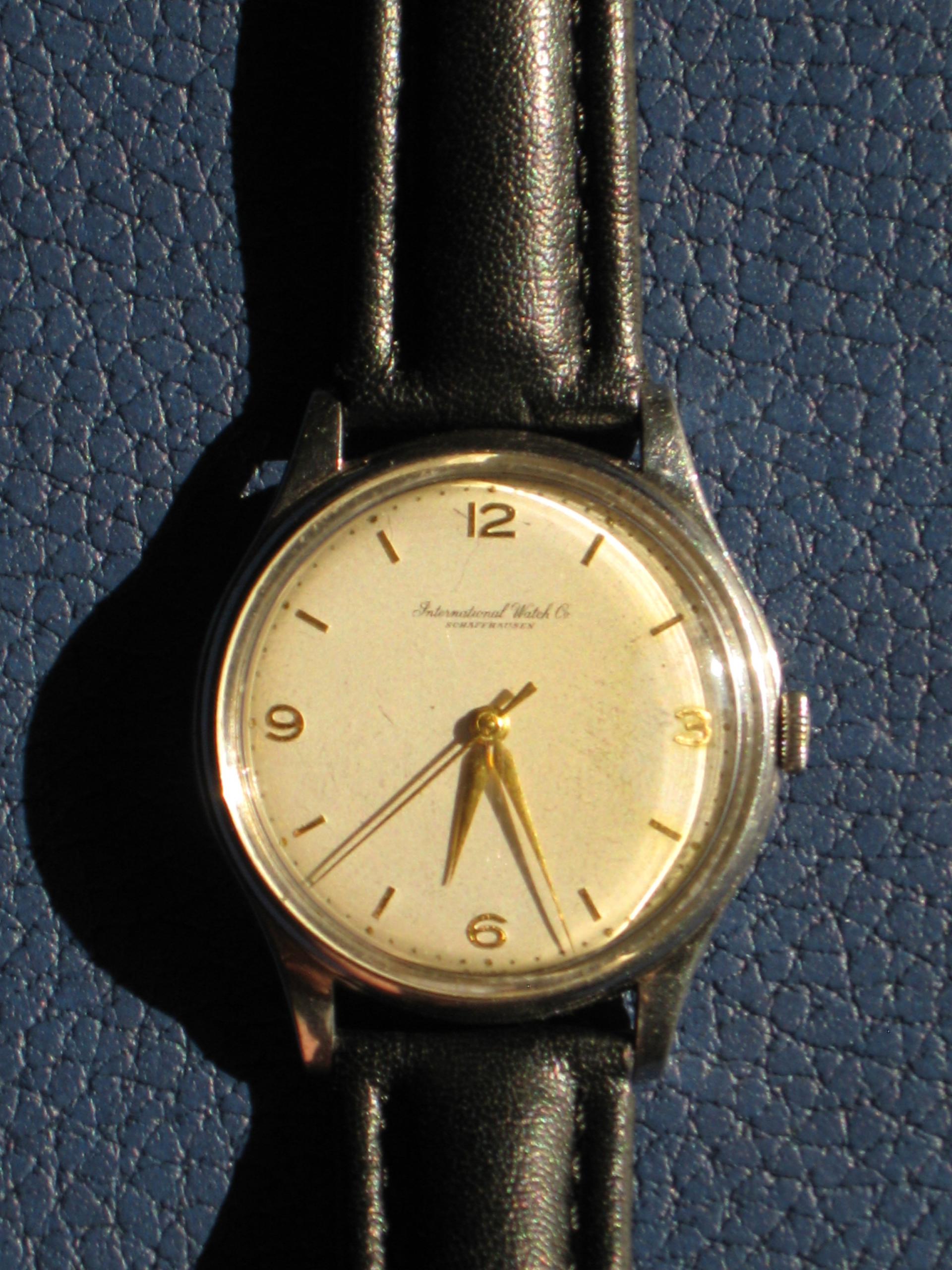

IWC Schaffhausen - model i orjentaciona godina proizvodnje
Nedavno sam medju stvarima koje su ostale iza dede pronasao i ovaj Schaffhausen. Nazalost ne znam model ni orjentacionu godinu proizvodnje osim sto pretpostavljam da je u nasoj porodici preko 50 godina (ove godine bi deda da je ziv napunio 100 godina a sumnjam da ga je kupio kao penzioner).
Svaka pomoc je dobrodosla :)
Prilog 30930Prilog 30931

Fantastičan sat,al kao i kod Omege bilo bi dobro vidjet mehanizam.
Pogledaj ti dobro djedove stvari možda se još štogod dobra nađe.

OK, Omegu sam nekako otovrio i slikao. Schaffhausen ce vec biti tezi slucaj... Videcu ovih dana da je otvorim i slikam.
Najgore je sto je malo falilo da ovaj sat zavrsi u smecu :crying:

Ako ti je problem da otvoriš sat, odnesi ga kod časovničara i zamoli da ga otvori kako bi slikao mehanizam. Na prvu loptu deluje kao da je iz pedesetih godina, možda čak i stariji, ali ovo govorim orijentaciono.

Ovo moze da bude dosta tezak zadatak...:)
Prvo bi trebalo da utvrdis da li je u potpunosti original sat, tako sto ces da ga otvoris i vidis na mehanizmu da pise “International Watch Co.” ili “Int’l Watch Co.” .
Sledeca stvar, pogledaj na krunicu, na njoj mozes da vidis simbol ribe, ili da je u krug napisano "PROBUS SCAFUSIA" a u centru "IWC". Ako vidis ribu verovatno je napravljen u prvih 20 eventualno 25 godina 20. veka.
Ako je ova druga opcija onda je verovatno napravljen izmedju 20e/25e godine i rata.
Takodje postoji mogucnost da na krunici nema nicega.
Takodje da napomenem stvar, koja je malo verovatna, a to je: Ako se na mehanizmu iz prva ne vidi ceo broj, nego je iz delova pisan i po ostalim delovima, onda je sat napravljen imedju 1894. i 1907/8.
Ako na krunici ne nadjes nista, verovatno je napravljem izmedju 40ih i 50ih godina proslog veka.
Ali opet ovo su nacini da otprilike utvrdis vremenski period u kom je sat napravljen, a ne tacno godinu...
Pozdrav..:)
Re: IWC Schaffhausen - model i orjentaciona godina proizvodnje
Clan @ignjatovic je dao detaljno objasnjenje. Ja mogu da kazem da mi se cini da je ovo model koji je radjen dvadesetih godina proslog veka, bar mi se cini tako zbog cifera i oblika kazaljki. Naravno ovde ima i boljih poznavaoca a mislim da ce dobar casovnicar znati jos tacnije da ti kaze, cim bude video mehanizam. U svakom slucaju sat je prelep, uzivaj u njemu!
