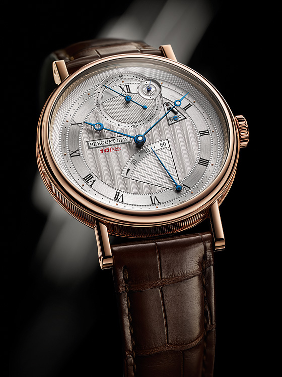

Breguet Classique Chronométrie Ref. 7727
Prilog 42468
Poboljsanje preciznosti mehanickih casovnika je glavni zadatak ove kompanije, po recima predsednika ove kompanije Marc Hayek-a. The Classique Chronométrie Reference 7727 obuhvata tri funkcije, predvidjene da to ostvare.

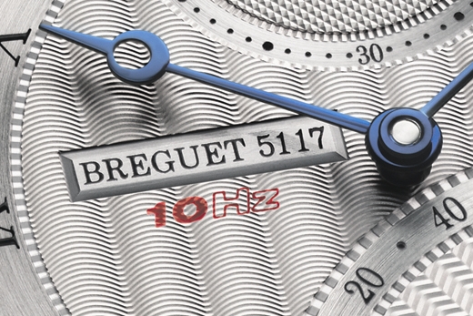

Prva je: Frekvencija sata od visokih 10Hz ili 72,000 vph. Breguet je svoj prvi mehanizam od 10Hz, predstavio 2010 na modelu Type XXII-hronograf. Breguet 7727 je prvi sat koji nije hronograf, koji radi na 10Hz.
Prilog 42464
Generalno gledano, sto je veca ucestalost, manji je uticaj spoljnih mehanickih uticaja, kao sto su potresi i preveliko mrdanje ruke.
Vecina visoko frekventnih satova pati od skracene rezerve snage, zbog toga sto brzi otkucaji odvijaju glavnu oprugu brze. Model 7727 poseduje dve opruge, koje obezbedjuju rezervu snage od 60 casova.
Druga funkcija je lagani, nemagneticni balance spring,pallet lever i escape wheel, izradjeni od silicijuma. Balance opruga je specijalno izradjena za ovaj model.
Trece i mozda najintrigantnije resenje je upotreba dva endstones koji u saradnji sa dva jaka mikro magneta, po jedan sa svake strane balasa(balance shaft). Ovo resenje efikasno smanjuje trenje kod vracanja balasa na nulu. Ovo dovodi do toga da se amplituda balance wheel-a menja samo 3 stepena izmedju horizontalne i vertikalne pozicije, za razliku od 40 stepeni, kod vecine mehanizama.
Kako se u kompaniji navodi model 7727 postize tacnost u 6 pozicija od -1 do +1 sekund.
Prilog 42466
Upotreba magneta u satovima, cak i blizu njih je prilicno lose, ali upotrebom silicijumskih komponenti, eleminisu se los uticaj magneta.
U kompaniji takodje navode, da ce se upotreba magnetnih, i silicijumskih delova u njihovim satovima, u narednim godinama gotovo sigurno povecati.
Prilog 42467
Sekundara je smestena u malom podbrojcaniku na poziciji 12h.
Na poziciji 1h je smestena mala kazaljka koja meri 1/10s.
Indikator rezerve snage se nalazi na poziciji 5h.
Breguet Classique Chronométrie Ref. 7727 se nece naci u prodaji do pocetka sledece godine.
Verovatno ce se proizvoditi u roze zlatu i platini. Pretpostavlja se da ce cena biti izmedju 50,000 i 70,000 Svajcarskih Franaka.
Predsednik kompanije Marc Hayek o ovom modelu.
http://www.youtube.com/watch?v=55m6BYThWs0

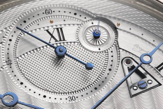

Jedino nisam skontao šta je "ono" kod broja 2??
Re: Breguet Classique Chronométrie Ref. 7727
Larosa kaže:
To je mali otvor kroz koji se može videti shock absorber. Sećanje na izum Abrahama-Louis Breguet-a iz 1790. godine.
FOTO:
Prilog 42663
