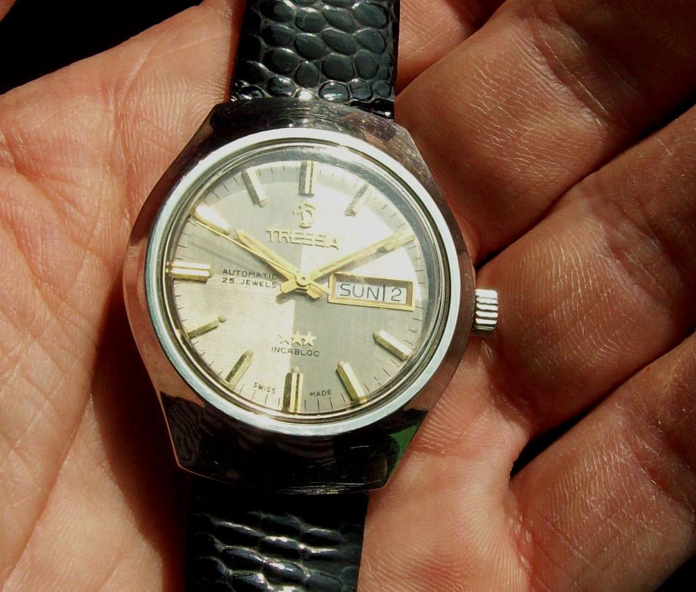

re: Tressa - nepoznat model
Trebao bi biti 2789 - razlika je minimalna(brzo podešavanje dana i datuma). Ovaj tvoj ima Glucydur balans - inače je onaj standardni od nikla. Ništa više od tebe nisam našao o fabrici.

Hvala Dalibore na pomoći, sad kad znam sigurno koji je mehanizam izguglaću već nešto...:) Nadam se da će se javiti neko ko zna nešto više o samoj fabrici...
Nađoh još na ovom sajtu da se proizvodio od 1969.-1976. i da je prvi mehanizam (sad ne znam da li etin ili uopšteno) sa mogućnošću brzog podešavanja dana i datuma...
Pravi 21600 oscilacija u satu, poseduje hak funkciju ima 25 rubina, rezerva snage mu je 45h, a "blizanac" sa manuelnim navijanjem nosi oznaku 2769...
Drugari slobodno ostavite svoje mišljenje o satu, kompaniji, mehanizmu, sve informacije su dobrodošle...

Ma satić je super........jedino servis da se uradi ako već nije!
Inače,teško da će se naći još informacija jer je firma postojala samo 20 godina!

Taman kad mi ga sestra večeras donese, testiraću ga par dana, da vidim kakava su mu odstupanja, pa na servis i da mu nađem neku pristojnu narukvicu... Sam mehanizam me je najviše privukao da ga kupim... U svakom slučaju više utisaka će biti kad ga "opipam"... :)

HADzI DALIBOR kaže:
Da li si mislio na engleskom na "Glycodor", i da li se i ovaj mehanizam izrađivao isto kao recimo 2824-2 u standard, elabore i top grade-u? Pošto mehanizam na ovoj slici ima balans od nikla, a koliko sam uspeo da nađem samo se u top i chronometar grade-u pravio od "Glycodor-a", bar kod 2824-2?
Vlado, izgleda da je došlo do greške na sajtu na kome sam video da se kod Eta 2824-2, pošto je samo za nju navedeno, balns umesti nikla kod standardne i elabor, izradjuje od, pa tamo piše "Glycodor", kod top i hronometra... A u stvari se radi o toj leguri koju je Dalibor naveo Glucydur, u svakom slučaju hvala na odgovoru razjasnio mi je nedoumicu... :D
Ništa od sređivanja sata, danas sam bio kod Srbe i ispostavilo se da je kao što su neki drugari rekli mehanizam najverovatnije sklopljen iz dva, jednog "žutog" i jednog "belog". U principu sat je ispravan i treba mu servis i štelovanje, ali pošto nije 100% autentičan sa mehaničke strane ja ne želim da ga sređujem već ga u narednih nekoliko dana kačim na aukciju pa za koliko ode... :( Sreća pa ga nisam ni ja nešto mnogo platio... Malo mi je krivo jer je lep sat i uživo je mnogo lepši, ali jbg...:(
