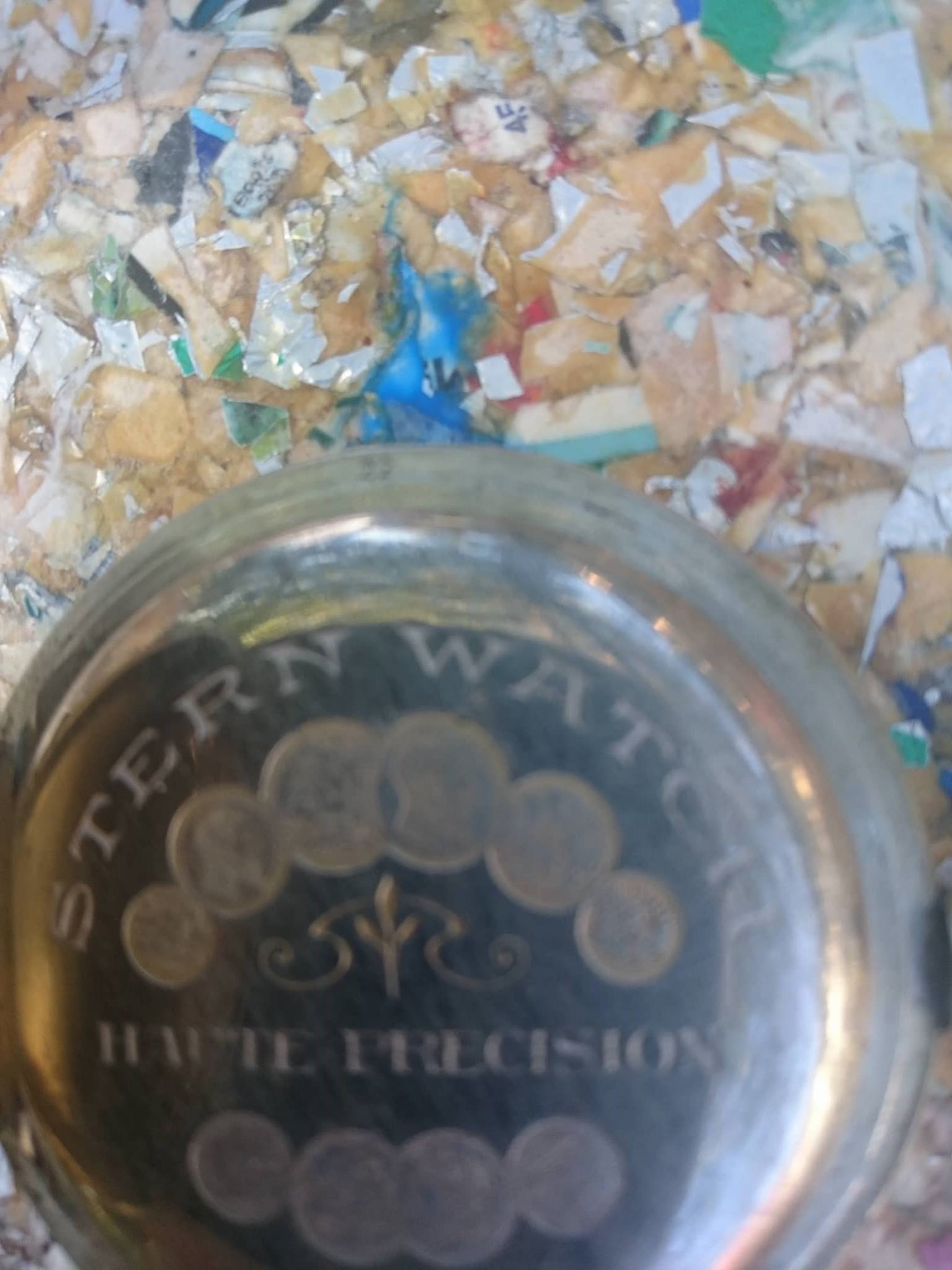

Pozdrav svima, zamolio bih vas da me malo uputite u ovaj stari dzepni sat.
O cemu se radi, iz koje je godine i koliko mu je vrednost danas?
Hvala unapred.

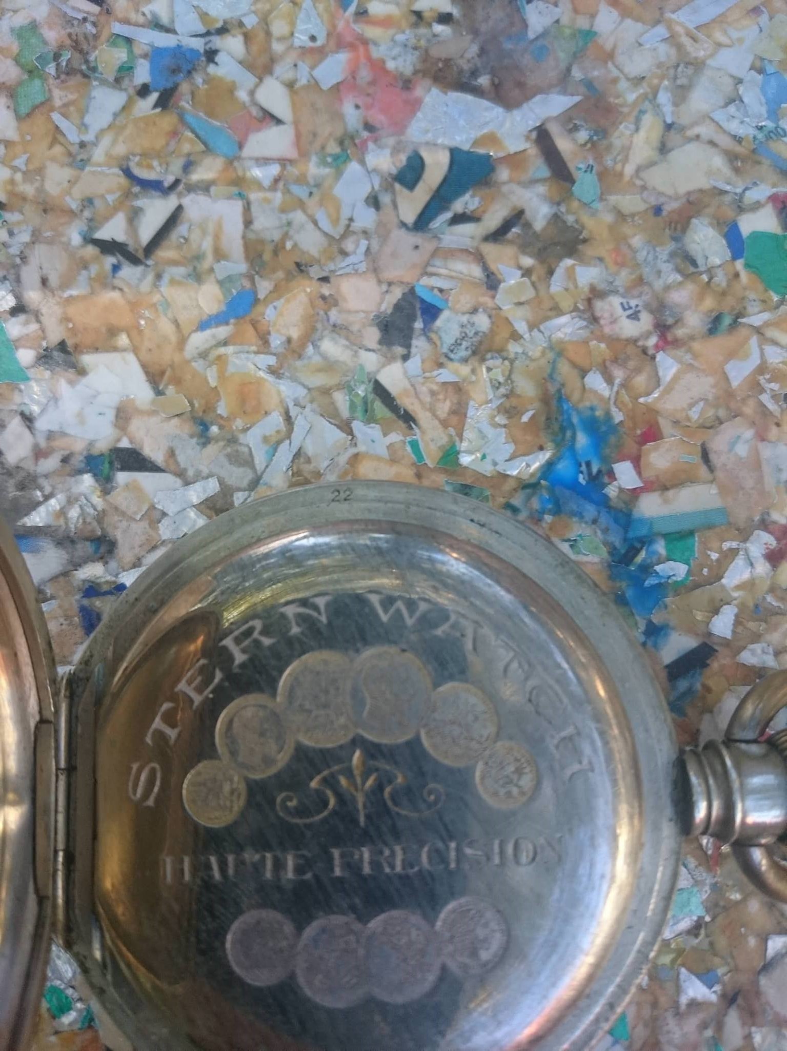

Gravura na poleđini govori da je sat izdat Srpskim državnim železnicama (СДЖ). Sat je iz perioda Kraljevine Srbije ili Kraljevine Jugoslavije. S obzirom da na ovom sajtu (Mikrolisk - The horological trade mark index u pretraživač sajta ukucati Stern watch) piše da je kompanija Stern watch osnovana 1924. to znači da je sat iz doba Kraljevine Jugoslavije.
Meni su malo čudne kazaljke s obzirom da je sat namenjen železnici. Postojale su slične kazaljke na recimo američkim železničkim satovima ali prvi put vidim takve na nekom satu koji je izdat Srpskim državnim železnicama. Ne mora značiti da nisu orginalne samo kažem da nisam viđao takve.
I sam proizvođač mi nije poznat kao snabdevač SDŽ-a ali vidim da ne ebay-u stoji jedan stari oglas nažalost bez slika. http://www.cafr.ebay.ca/itm/Antique-...-/252112396617
Inače ovde možeš videti koji su sve satovi izdavani SDŽ (obrati pažnju i na kazaljke):
http://www.svetsatova.com/forum/f79/...e-10318-3.html

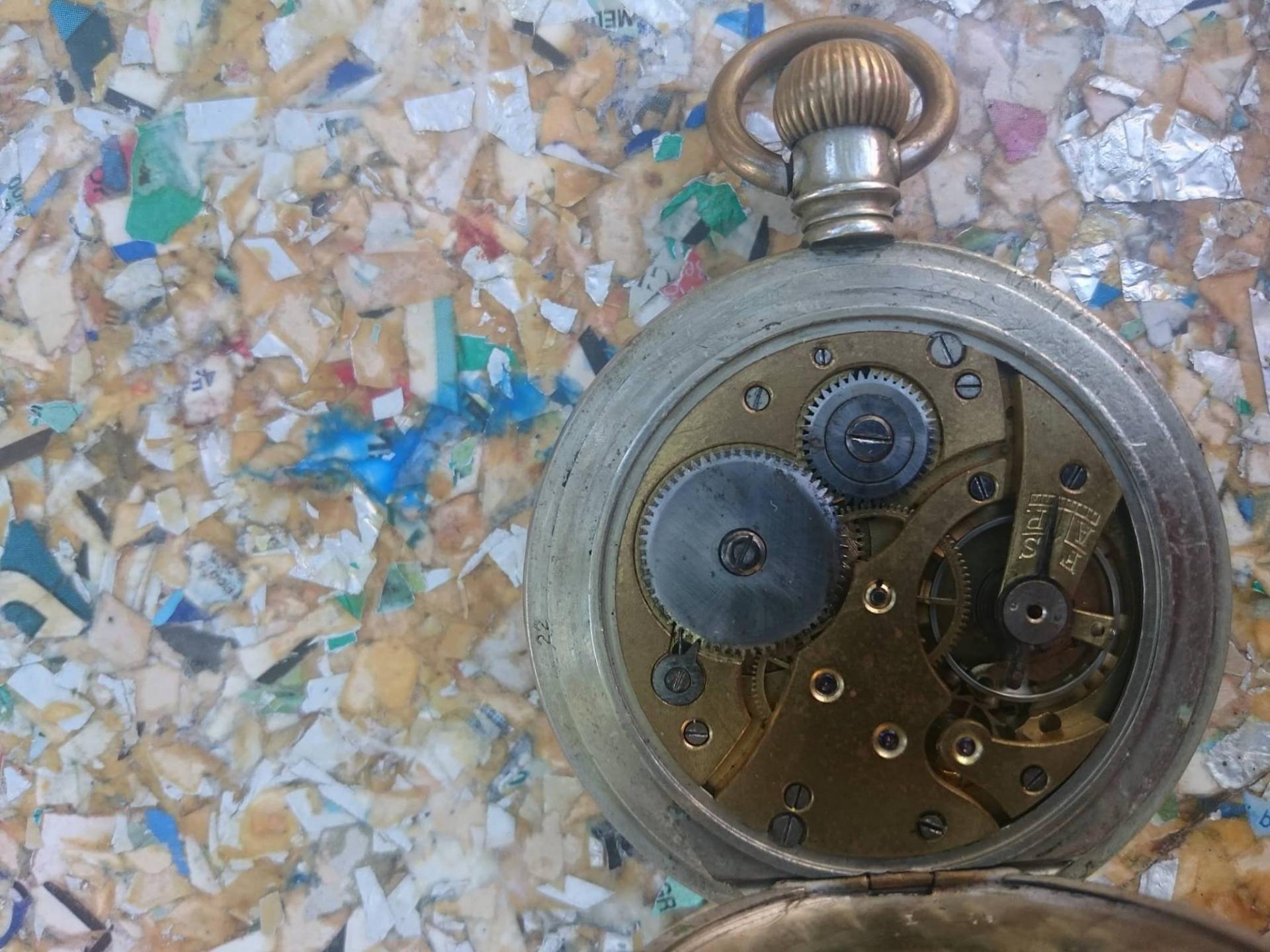

Hvala svima na dosadasnjem trudu, a evo i slika mehanizma.
Prilog 132790
Prilog 132791Prilog 132791Prilog 132792
