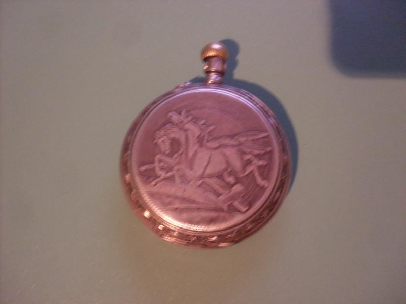

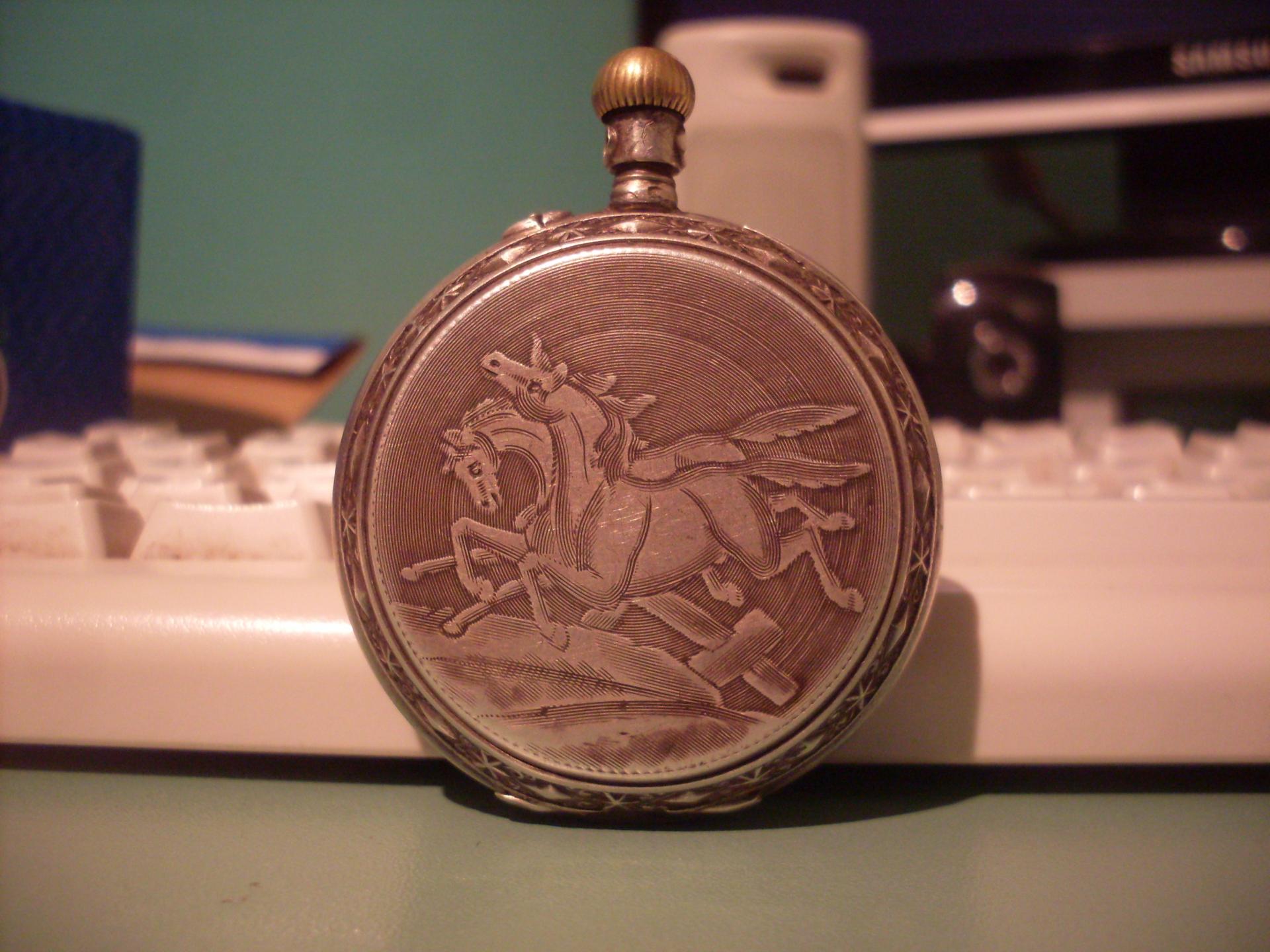

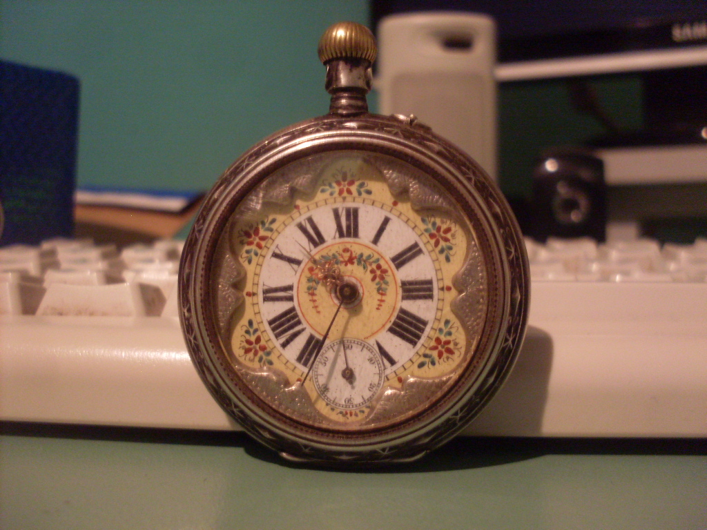

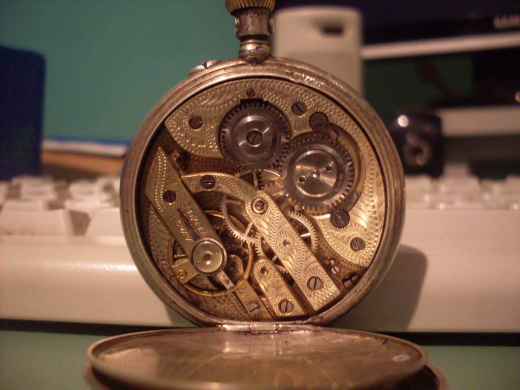

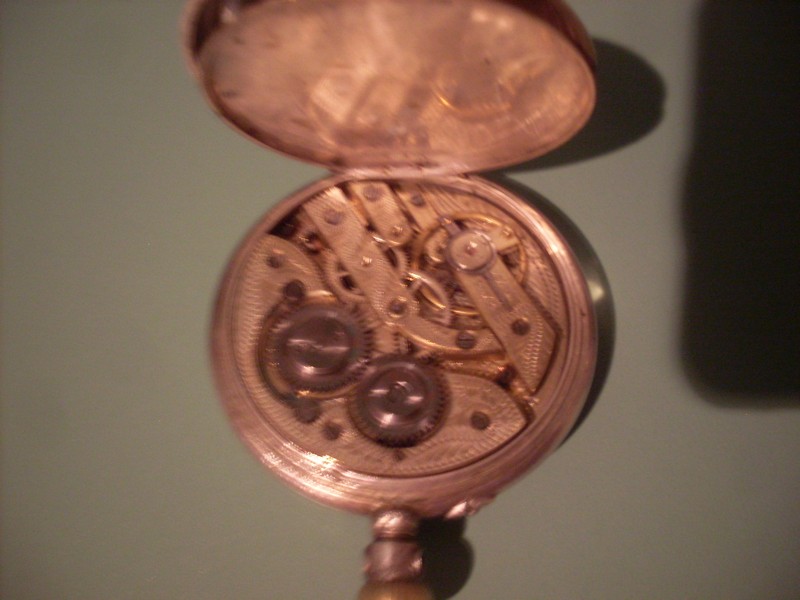

    Imam kod sebe jos davno stari dzepni sat sa slike, interesuje me njegova vrednost, starost i sve ostalo sto ide uz to, tj. sve sto znate o njemu. Na mehanizmu pise "AVANCE RETARD" i ceo mehanizam je izgraviran, na poklopcu ima sledecih brojeva, 221516 to mu je valjda serijski, ima broj izgraviran 809 i pored 9 neko slovo ali mislim da je iz grckog jezika, ima inicijali nekog imena jedva vidljivi i pored njih broj 39. Na poklopcu za mehanizam pise METAL. Ostalo nema nista bar toliko vidim. Trazio sam po internetu nema nijedan slican ovome, dakle ceo sat je izgraviran pa cak i mehanizam, na poledjini sata ima gravura konja. Da ne duzim izvolte slike. Sat nije ciscen.

    Pozdrav, Dusane, i dobrodosao!
    Dok se ne javi fotopetar, najbolji poznavalac dzepnih satova na ovom forumu, ja samo da kazem ono sto znam:
    - avance / retard je oznaka na regulatoru mehanizma kod evropskih satova, a ponekad stoji samo A i R, dok su Amerikanci koristili F (fast) i S (slow).
    - inicijali i broj su najverovatnije ugraviran potpis sajdzije i godina kad je sat ciscen. moguce je da bude i vise ovakvih oznaka, u zavisnosti od toga koliko je cesto sat nosen na servis. sto vise - to bolje. u ovom slucaju, to bi znacilo da je servis radjen 1939.
    - oznaka METAL na poklopcu govori da je poklopac od metala, a ne od zlata, koje je pocetkom proslog veka dosta korisceno u izradi kucista.
    Nazalost, slike su jako lose i mutne, pa te molim da pokusas ponovo da uslikas sat, ali po dnevnom svetlu, bez blica, i koristeci macro mod na aparatu. Bojim se da na osnovu ovih slika niko nece moci da ti kaze nesto vise.

    Ok, da li postoji mogucnost da je sat od srebra. I sta je oznaka 809 ili 803 neznam bas?

    nisam bas neki strucnjak, ali, koliko znam, oznake za srebro su: 0.800 ili samo 800 ako je kuciste izradjeno od srebra nizeg stepena cistoce (80%).
    dakle, ako bi to moglo da bude 800, umesto 809 ili 803, onda je to najverovatnije oznaka za srebro.

    Ne znam kako treba da izgleda taj zig za plemenite metale, jel je utisnut ili graviran ovo je kod mene gravirano. Ispred 8 ima jedna mala crta sto ja povezujem sa 1809 . Neznam, kolike su sanse da je sat iz tog vremena.

    sumnjam da je iz tog vremena, ali posto se zaista ne razumem u dzepne satove, ne bih da nagadjam.
    ako imas visak vremena (3-4 dana ), mozes da u ovoj bazi pokusas da pronadjes oznake sa sata, ili grb (ako postoji):
    Mikrolisk - The horological trade mark index

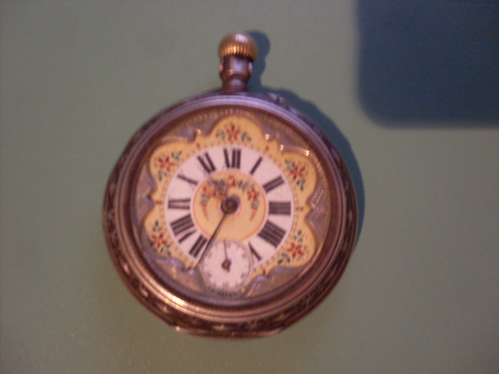

    Evo slike preko MAKRO MODA
    Pomoc oko sata?!-sdc12025.jpgPomoc oko sata?!-sdc12021.jpgPomoc oko sata?!-sdc12022.jpgPomoc oko sata?!-sdc12023.jpg

    e, ovako je vec mnogo bolje.
    ako ti nije mrsko, daj jos jednu fotku poklopca, odnosno dela gde se nalaze te oznake.

    Pozdrav Dusane,sat je prelep,u pitanju je po mom skromnom misljenju Remontoir Pocket Watch(da ne bi pisao ostavicu par linkova pa mozes da nastavis sam da istrazujes)pozdrav.p.s. nadam se da nisam pogresio u proceni,u svakom slucaju ispravice me fotopetar on je sveznalica

    Lep je satic, da li radi? Ne bih rekao da je Remontoir. Jednostavan cilindras, imam jedan veoma slican. Nagadjam da je polovina ili kraj 19. veka. Nema proizvodjaca, tad su se tako pravili.
