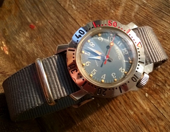

Ja imam problem
Mislio sam da sam nasao dobrog casovnicara ali ipak nesto ne radi opet kako treba
Kojeg casovnicara preporucujete za servis amfibije sa slike
https://uploads.tapatalk-cdn.com/201...2680fbe08b.png
Model 420
Kad se navije radi dobro
Ostavim ga preko noci na stalak ujutro ili kasni ili ne radi
Pa se navije radi pa opet preko noci isto
Dalje primijetio sam nekoliko puta da kad sat ostavim na komodu preko noci pa ga nekad ostavim u okrenutom polozaju ili na stranu tad obavezno stane
Da li je neko imao taj problem i da li zna sta je i kojeg casovnicara ste ono preporucili u bg koji ih bas dobro servisira mogu da ga posaljem za bg odmah jer ovdje kad sam ga nosio otvori ga nesto ga ispuva pregleeda kuka kako je to los sat itd a to mi stvarno ne treba da slusam
Na pocetku je bio neki kul momak koji mi je skracivao kais i kao nesto radio na nekom mehanizmu sa oprugom to je bilo odlicno ali opet posle toga se vratilo na staro tj opet ovaj gore opisan je aktiviran

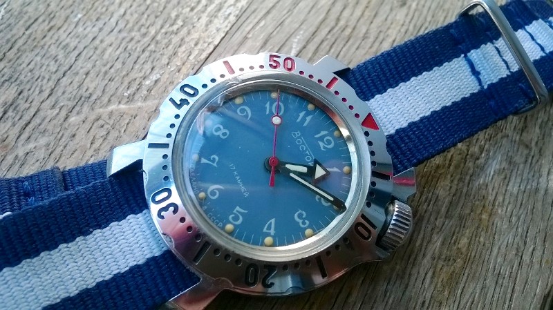

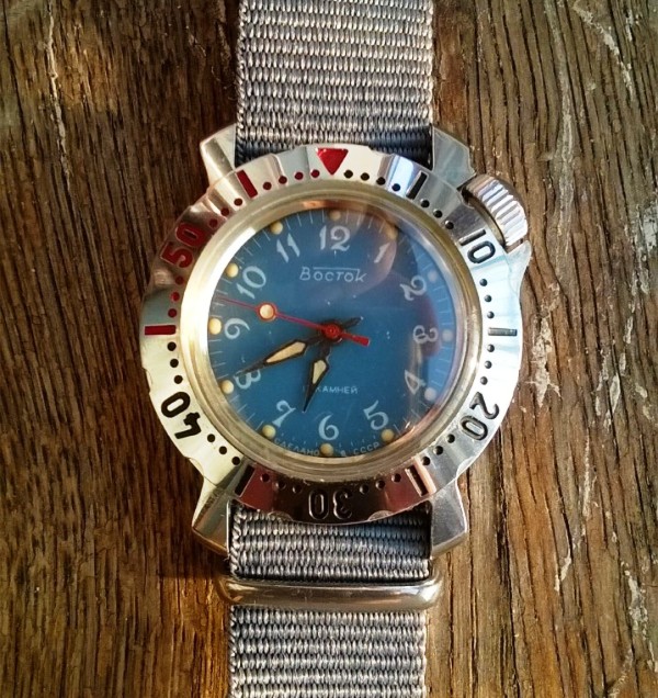

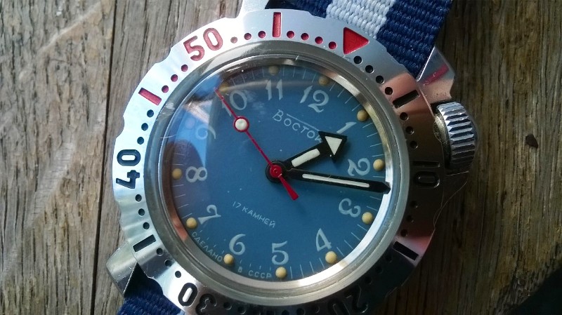

Кадет пре:
Prilog 139375Prilog 139376
После мењаже казаљки - стављене су црне класичне од Амфибије:
Prilog 139377Prilog 139378
Кнап! Каже мајстор - мало их је подигао да би стале. Цех - 400 динџи! :thumbup:
Можда некоме буде од користи да се могу променити казаљке на малиши...
