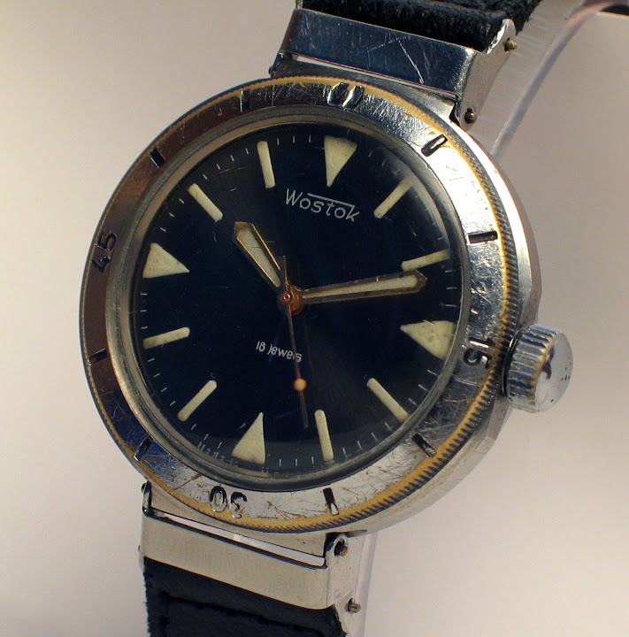

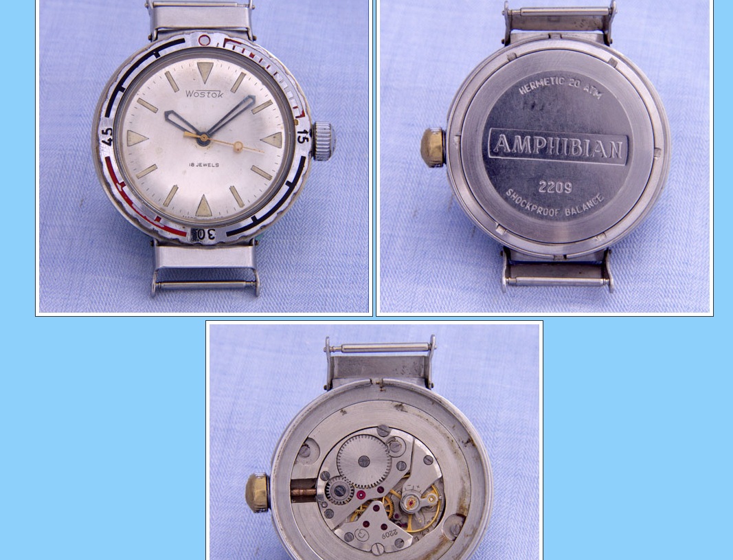

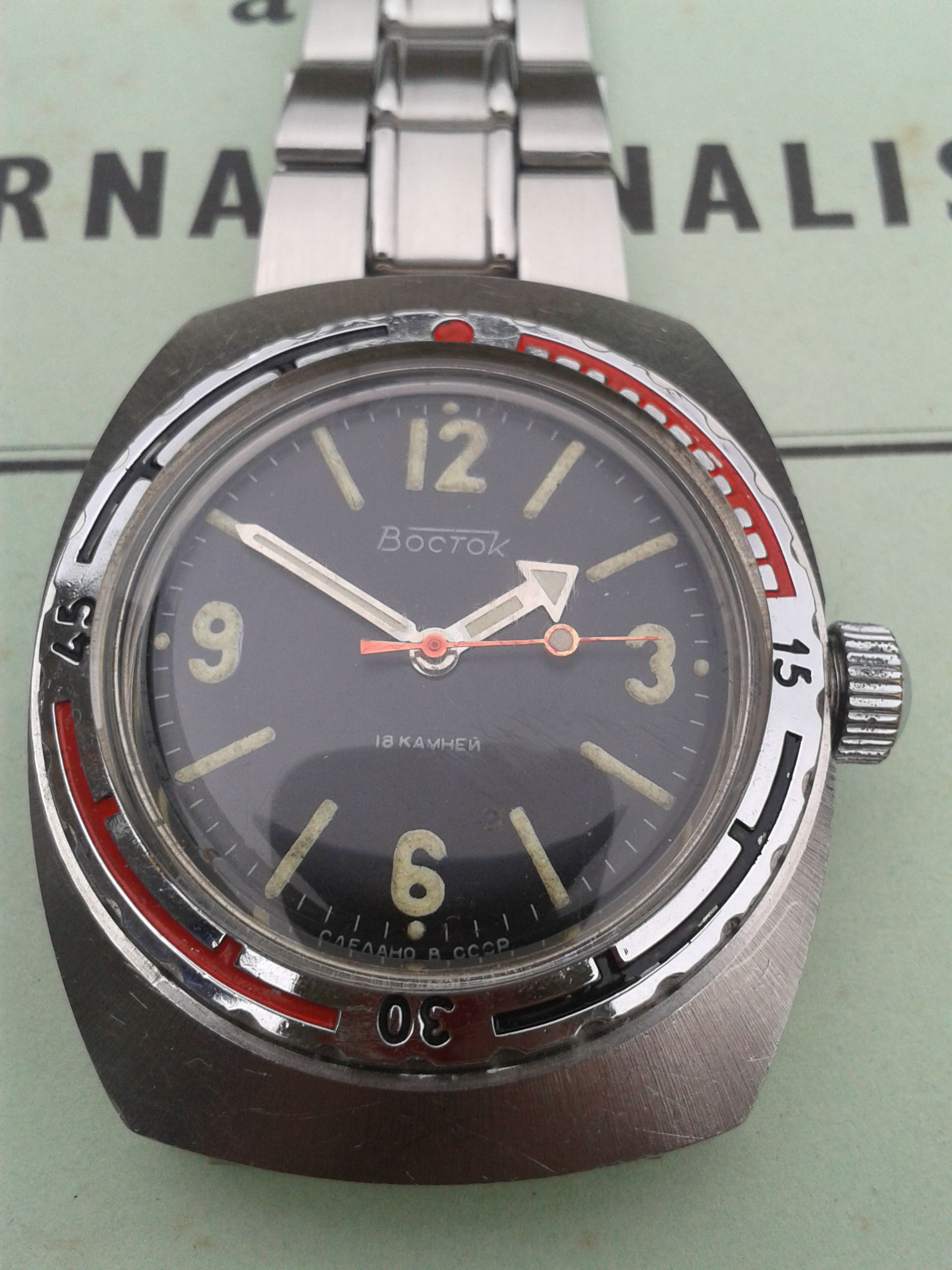

Krunica je od presavijenog lima koji je hromiran. Na nekim ograničenim serijama je čelična krunica. To su oni modeli koji koštaju oko 120 dolara. Isto važi i za rotirajući prsten.
Primeri manje ili više oguljenog hroma sa krunice:
Prilog 130126Prilog 130127Prilog 130128Prilog 130129Prilog 130130
U principu taj hrom se sa krunice ne guli tako lako. Treba dosta vremena da bi se to desilo. Možeš nositi sat na nato kaišu (jer on malo podigne sat pa i krunica ne dodiruje toliko kožu -znoj, so), malo pripazi sat u smislu da ne udariš krunicom od sto i sl. i trajaće dugo. Kontaktiraj Meranom ili zenitar-a na ebay i pitaj ih da li krunice koje prodaju za mehanizam 2415 pašu na tvoj navijač (verovatno imaš 2209 ili 2409) ili pitaj forumaša veberza preko pp. Ukoliko krunica sa 2415 odgovara za tvoj mehanizam kupi jednu i miran si.

Prvo, slike koje si postavio, to su sve starije Amfibije sa krunicom od punog mesinga. Nema lima, ali su hromirane i to se guli.
Na novijim standardnim Amfibijama krunica je isto mesingana, ali pokrivena sa čeličnim limom u stilu čepa pive :)
Serija SE od meranoma već dosta vremena ima isključivo čelične krunice. Kao i bezel.
Krunice sa Amfibije ne pašu na komandirca i obratno. Amfibija ima tri vrste krunice+ključa.
Takođe, ključ/krunica sa starijih Amfibija (mehanizam 2209) ne paše na nove Amfibije sa mehanizmom 24xx. I obratno
