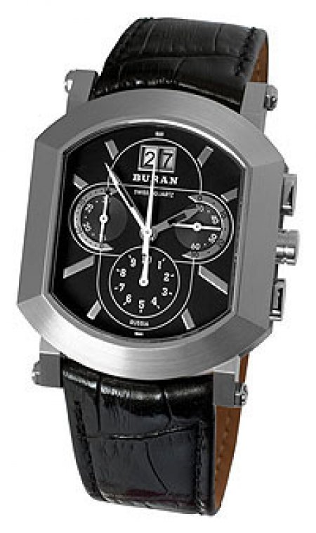

Ajde prijatelju ako te ne mrzi postavi sliku sata,
Da mogu ljudi da vide o kom se modelu radi, i tako to.
re: Sat Buran problem
Radi se o ovom satu:
Slika je skinuta sa neta ali sutra poslikam i postavim moj pa da vidite.
Znate li u cem je problem?
Prilog 1857

Ne vidi se slika.
Kad postavljas idi na insert inline.

Prilog 1864da li je taj prazan hod normalan ili ga treba popraviti?
