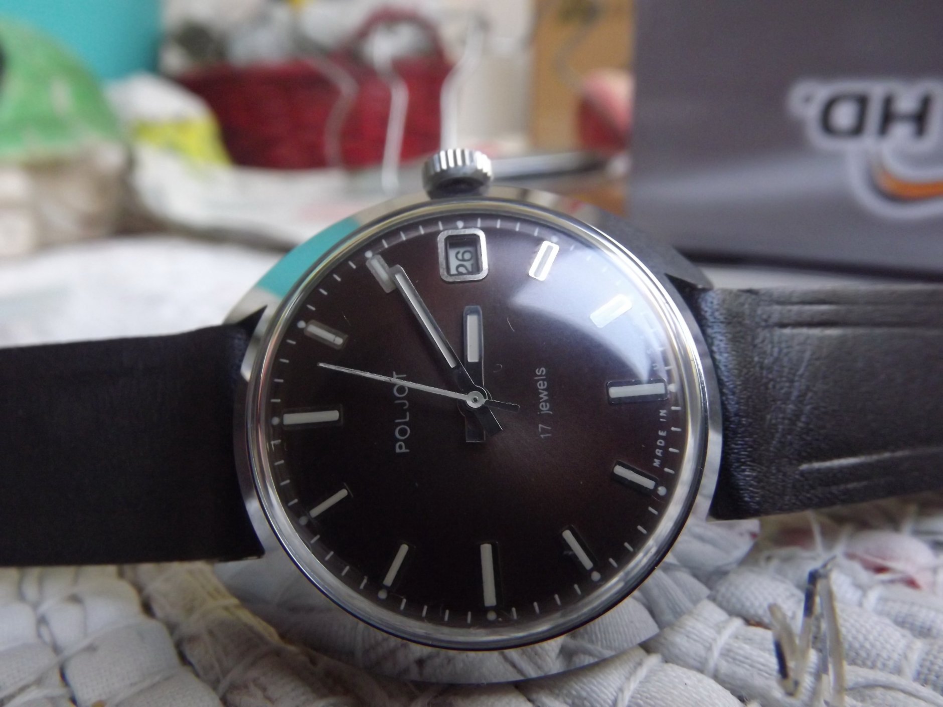

Još jednom bih hteo da se zahvalim na savetima, kupio sam ipak za sada jedan stariji Poljot za 27 eur (nekako nisam mogao da prevaziđem želju da imam jedan Poljot iz vremena SSSR), a gledaću da u dogledno vreme nabavim i jednu amfibiju za redovnije nošenje :)
Voleo bih ako neko zna da mi kaže koji bi mehanizam mogao biti u njemu i kakav je, ja se ne usuđujem da ga otvorim, a koliko sam povezao sa interneta, budući da ima posvetu iz ranih 80-ih i da ima 17 rubina, pretpostavljam da bi trebalo da ima mehanizam 2614.2H ?

Cestitke. U zdravlju ga nosio. Da, unutra je Poljot 2614-2H.
S obzirom na starost sata obavezno uradi servis (oko 1500 din).

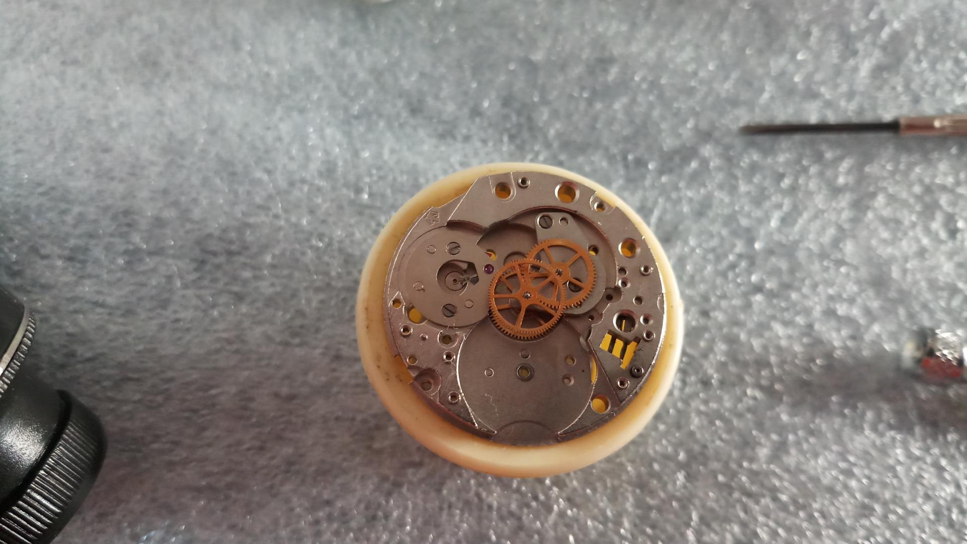

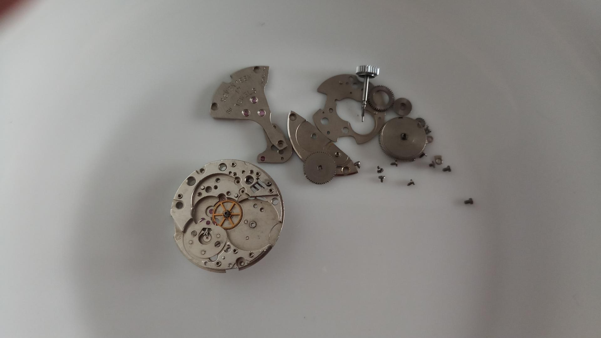

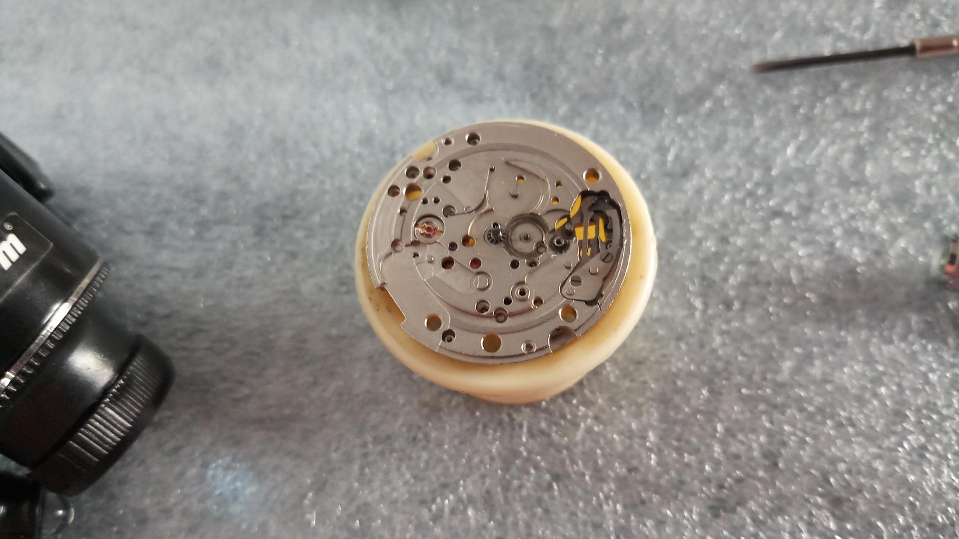

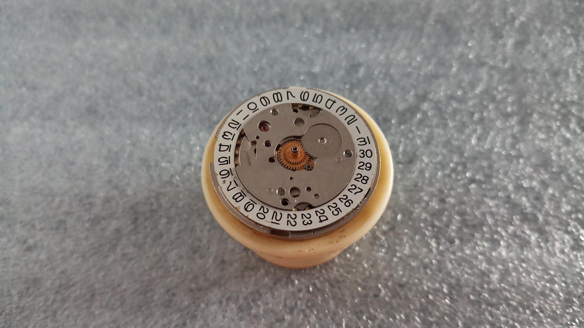

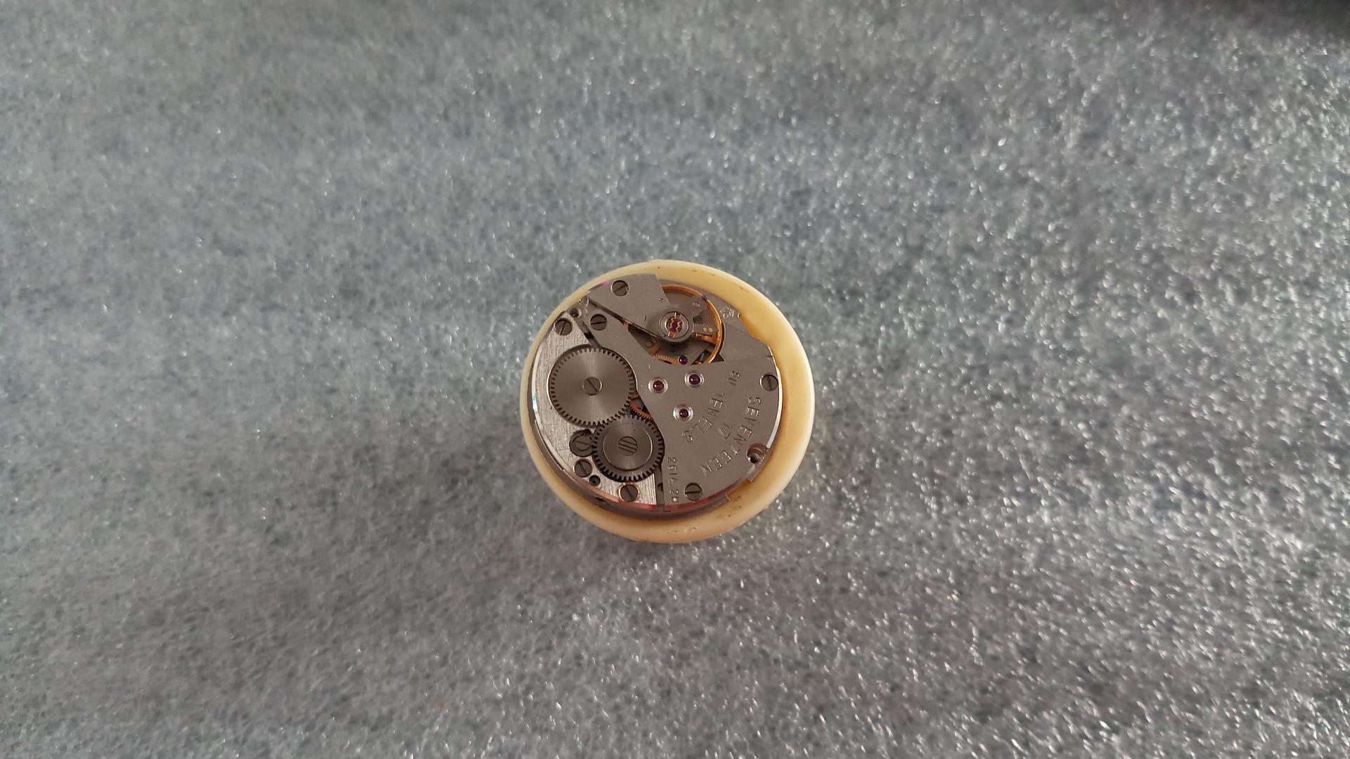

Sky je u pravu za servis.poljot sa istim mehanizmom sam kupio pre par meseci,nosio ga nisam mnogo ali jesam navijao svaki dan.pre par dana stao i nije hteo da mrdne.onda sam ga otvorio rastavio do najsitnijeg detalja,oprao u medicinski benzin a zatim sastavio i podmazao...naravno sat radi ponovo i zuri 20 tak sekundi dnevno ali i to cu da ispravim..evo par slika mehanizma
