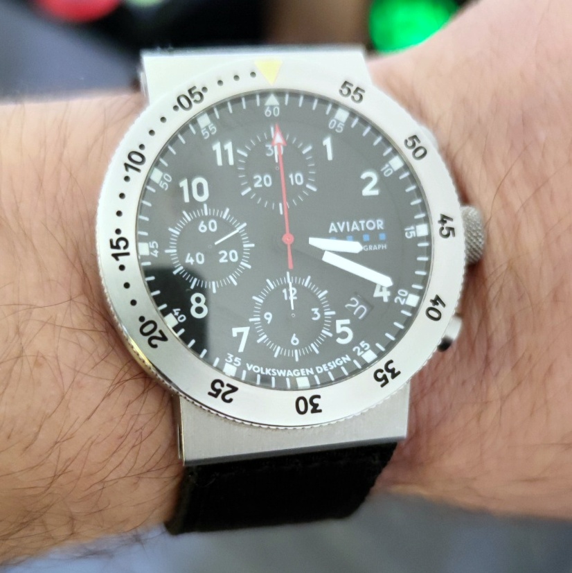

Pre nekoliko godina sam dosao u posed sata Primato superautomatic 25 jewels. Sat je imao tri cetiri kvara i svi su nastali jer je sat bio kod liseg sajdzije. Neodgovarajuci rubin u lezistu osovine balanse, polomljen elasticni utvrdjivac amortizer poklopca istog rubina, taj poklopcic izgubljen, izgubljeni srafici koji ucvrscuju sam mehanizam za kuciste i jos neke stvari da ne gnjavim sada. Nekako sam ga oziveo i zavoleo te satove. Dosta su drugaciji od swiss satova a to je super, imaju dozu originalnosti. Najveci mi je problem bio dudjav cifer koji i posle ciscenja opet pobudjavi za mesec dana. Resih da ga nekako restauriram prirucnim metodama. Prvo sam skinuo povrsinski sloj laka i naravno s njim i oznake za minute. Zatim sam sam nekoliko puta presao skroz providnim rastvorom belog laka za makete aviona i posle tri sloja sredstva za ciscene parketa, cera pavimenti. Evo kako je to bilo pre a kako je sad.Prilog 135624
Prilog 135627

Hvala, dodao bih da je sat pomalo saljivo receno dosadan. Dobije par sekundi dnevno na ruci i to izgubi preko noci na polici. Kais mi je uradio obucar za trista din, od telece tanke box koze. Uz put i ovo je ipak dokaz da maksimalno treba izbegavati petljanje oko cifera, velika je sansa da se upropasti. Rekaao bih da su nemci koristili nedto drugaciju tehnologiju u izradi istih tako da trikovi sa ciscenjem swiss i sssr satova mozda ne odgovaraju nemcima i obrnuto. Ovo je samo savet.

Da,ciscenje cifera je vrlo slozena stvar i moze vrlo lako dqa dodje do havarije. Ovakvi ciferi koji imaju parkere u vidu metalnih oznaka i nisu tako losi za reparaciju,ali oni koji imaju oslikane markere obavezno se skinu oznake. Ima alat koji se zove printer i koji oslikava na ciferima markere,ali to je jako skup alat i treba iskustva sa tim
