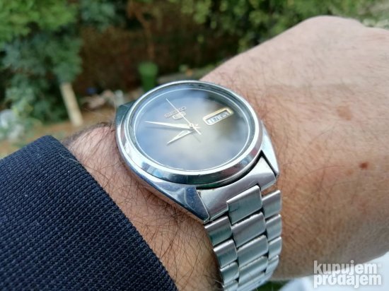

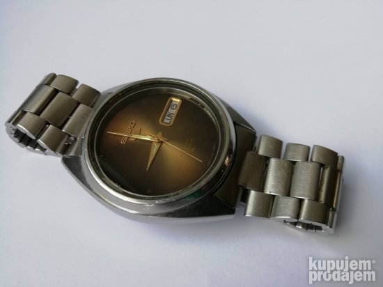

    Postovanje,pre 3 dana pokvario mi se seiko 5 a popravka je skuplja nego sam sat.Pa sam odlucio da kupim sebi preko kp jedan seiko 5.Naleteo sam na jedan jako zanimljiv seiko 5 kao nov sa kutijom.Ali nema oznake za brojeve na ciferu.Mehanizam 7009 na seiko kalkulatoru kaze da je sat iz 1980 ili 1990.Sat mi se stvarno svidja i odgovara mi ali ne znam jel original.Inace cena nije nesto 4000+postarina evo link oglasa
    https://www.kupujemprodajem.com//Nak...5970-oglas.htm Zanima me vase misljenje,prvenstveno da li je sat original i da li vredi 4000.Srdacan Pozdrav za sve clanove foruma

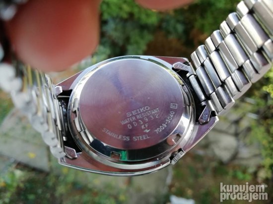

    Sat koji si postavio nije u orginalnom fabričkom stanju (što bi rekli sat je frenken). Brojčanik je od drugog sata. Na dnu brojčanika piše 7019 (to je mehanizam) a na poklopcu piše 7009 (slika dva). Drugo, po samom brojčaniku vidiš da nije legao kako treba tj. ima lufta, npr. kod krunice (slika 1).
    Narukvica je prljava između linkova i vidi se da nije nova tj. da je nošena. Takođe, kućište ima tragove nošenja.
    Kada kupuješ polovan sat a naročito ovako star sat računaj na troškove servisa a to je oko 3000 din za ovakve mehanizme pod uslovom da ne treba menjati neke delove. Dakle, daš 4000 za sat plus poštarina i onda još 3000 din za servis. Bolje sredi sat koji već imaš.
