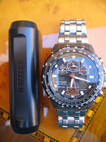

Pozdrav svima uz pitanje dali je iko koristio ovo i kako to radi kod nas u Srbiji dali stvarno pojacava signal.Ovo je jako korisna i jeftina original citizen naprava koja nas resava problema sa prijemom signala.
Nisam ni znao da ovo pravi citizen dok nisam,otvorio kutiju novog sata i u njoj nasao ovo malo sokocalo kome ne treba napajanje.Posto sam bio jako kratko u prilici da imam ovaj uredjaj kod sebe nisam stigao da ga isprobam jer u prvi mah nisam ni znao cemu zluzi,dok sam ja shvatio covek je otisao sa satom.

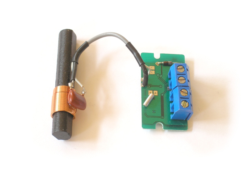

Appearantly it is a very simple but precision gadget consisting of a coil arond a soft iron dimensioned to the wave length of the DCF77 radio station. Hence it needs no power supply.
The field it generates through induction is designed to have a sweet spot at the rhs side of it and any coil placed there will thus ´receive´ it.

Nazalost ,ja nemam taj uredjaj.Imao sam ga u rukama kada sam otvarao kutiju sata od coveka koji ga je kupio i bio je u kutiji od sata a spakovan u malu crnu kartonsku kutijicu na kojoj je pisalo citizen.
Tek kada sam dosao kuci i malo guglao sta sam to drzao u ruci ja sam provalio sta je to.

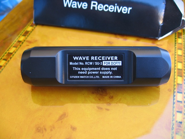

Danas je dosao taj svecani dan kada mi je stigao pojacivac signal a vec sam i zaboravio na njega zbog svoje sporturice.
Odmah sam ga stavio na teske muke da u Mirjevu u najvecoj mogucoj rupi i to jos u sobi pored prozora isprobam ovu pasivnu spravicu.Pojacivac sam stavio da bude paralelan sa brojem 6 na satu na dva milimetra od samog sata na podlozi koji nije metalna.Kroz par sekundi sat je u manuelnom trazenju pokazao maksimalnu jacinu signala i kroz par minuta na ekranu se pokazao caroban znak ON sto znaci da je sve uspelo.Odmah sam otisao na net da proverim atomski casovnik i sat je bio u sekundu tacan.Ja samo mogu reci da je ovo sveti gral za prijem atomskog vremena.

Zato sam se resio da nabavim ovaj Citizenov pojacivac signala, ali dugo nisam mogao da nadjem sajt koji hoce da ih salje u Srbiju-problem je sto su ovi pojacivaci pravljeni namenski za frekvenciju atomskog sata u Nemackoj i prodaju se uglavnom u zemljama koje su van dometa tj uglavnom u spanskim prodavnicama.
Konacno sam pronasao radnju koja salje za Srbiju i ima ok cenu i pre par dana mi je stigao.
Prvi utisci su odlicni-samo stavim pojacivac pored sata i bukvalno posle dvadesetak sekundi sat se sinhronizuje.
Ovde sam ga kupio:
Wave receiver for radio controlled watches DCF77 - Relojerias CENI S.L.
Kad se registrujete i stavite Srbiju kao zemlju isporuke automatski dobijete umanjenje PDV a isporuka je spanskom nacionalnom postom i besplatna je, tako da je mene na kraju kostao 20,66 evra.
