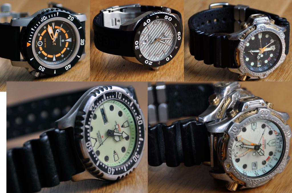

prvo pozdrav ekipi, stigo sam uslikat satove pa da ne ostane samo na riječima.
Prilog 10220
za perfekcioniste vidi se lagano oštećenje na 10 (korona) triton, primijetiti kako se na tritonu za razliku od ostalih ne primjećuje gravura brojeva na koroni (nisam uspio dobit da se primjeti kako su lagano ispupćeni). na edoxu se jedva može primjetit oštećenje keramike na 5 na koroni. ostali satovi govore sami za sebe.
Re: Ronilacki satovi u praksi
Dankhe!!!
Edox je prelijep - šteta što nije malo čvršći!
