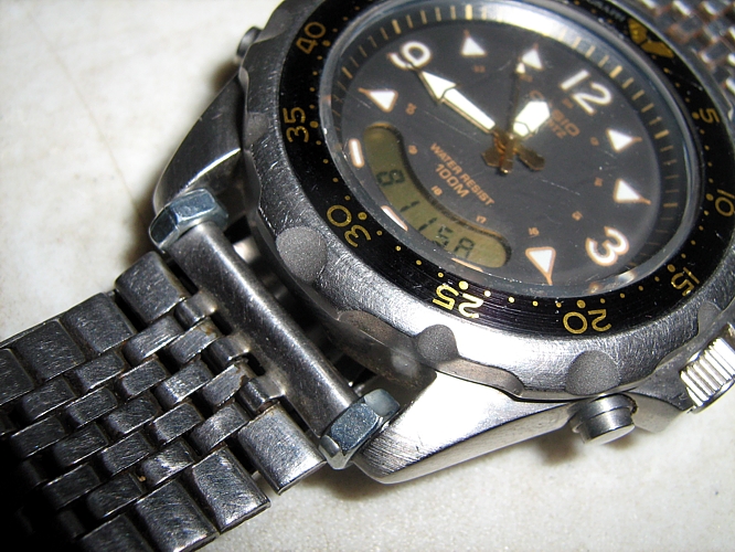

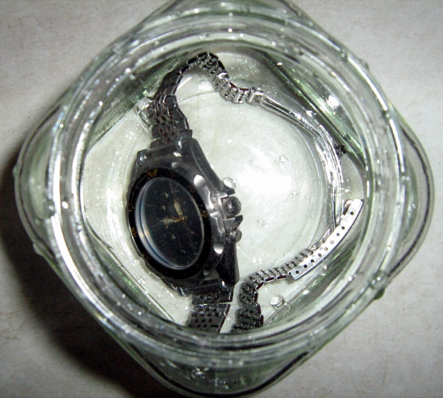

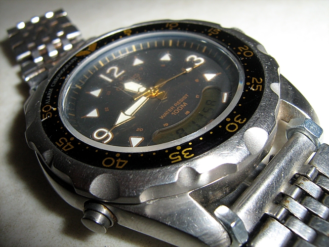

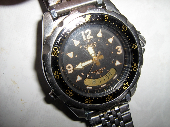

E zasto ja uvek govorim da treba prevrtati po buvljacima i domacim sajtovima za aukcije :) Pre godinu dana pazario sam Gshock 5600 preko Limunda za nekih 1800 dinara i mislio sam da bolju kupovinu necu izvesti,kad pre par dana spazim na Kupujem-prodajem oglas,prodaje covek 10ak starih satova i odma mi oko padne na fotki na jedan neugledni Casio (jedva da sam prepoznao da se radi o modelu ad520).Dogovorim se sa covekom i nadjem i umesto trazenih 800 dinara,uspem da dobijem sat za celih 600 rsd !!! Ok,morao sam mu zameniti bateriju i dostelovati skazaljke (sekundara je zapinjala za minutaru,nisu bile bas u ravni),ali satic radi kao nov :) Kupio sam ga sa originalnom gumenom narukvicom koja je u medjuvremenu pukla,pa sam sa starog dedinog Citizena skinuo metalnu i nekako je nabudzio (videcete po dve matice m3 sa obe strane igle koja nosi kais,jer je narukvica bila 18mm,a prostor je 22mm,pa sam morao da izmislim neke spejsere,haha).Inace,sa srafovima,nije sto sam ih ja ubudzio ali je super ispalo :) Tako.Sad imam satic za nosenje svaki dan,a uskoro cu ga testirati na moru.Ako neko ima neki plasticni/gumeni kais da odgovara 22mm sirini,neka posalje poruku ili bilo sta,do tad cu koristiti ovaj metalni.Uzivajte u fotkama i s vremena na vreme svratite do internet buvljaka,ima se tu svasta iskopati.Pozz :thumbsup:

Svetozare, satić je super. Ovo sa maticama bi trebalo patentirati da neko ne ukrade ovo elegantno rešenje :D.

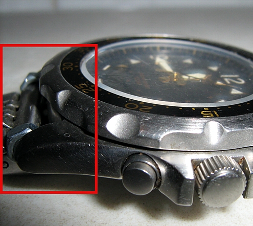

Hvala Bajkeru :) Matice su mi pale na pamet onako usput,svratim do srafovske robe i uzmem 4 m3 velicine (nije bilo manje) kad ono ko da je mereno laserom,uspeo sam u mm da naguram,haha:) NE vidi se na fotkama ali na ruci deluje odlicno + dodaje na tezini celoj prici :) Citava 2 dinara su me iskostale te 4 matice.

Detalj srafa na dodatnoj slici.

P.S. Staklo je sa unutr.strane malo belicasto,da li to znaci da sat negde propusta vodu ili o cemu se radi?
Re: Casio AD520 - kratka foto storija
Sad mi pade na pamet.S obzirom da je sat dosta mator,mozda su mu ti dihtunzi u zadnjem delu gde se srafi poklopac popustili/propali,a otvaran je 2x u prethodnih 4 dana od strane 2 razlicita coveka,za koje mogu da garantujem da nikakvu mast nisu nanosili niti proveravali dihtunge.Moguce da otud sa unutr.strane stakla imam tu belicastu kao para skramu.U koji servis u BG-u je najbolje da odnesem satic da pogledaju i koliko se krece cena takve popravke (zamena diht.i tretiranje sa tom mascu) ? Hvala puno!
Kažu da je sat vodootporan prvih pet godina ili do prvog otvaranja kada bi trebalo zameniti sve gumice.Da bi taj sat bio vodootporan svekako bi trebalo zameniti sve zaptivke. To se odnosi ne samo na dihtung poklopca već i na na gumene dihtunge koji se nalaze oko drukera i krunice. Teško mi je da ti preporučim nekog sajdžiju jer me ni jedan nije nešto oduševio i uglavnom su bezobrazno skupi. Najbolje ti je da sam prošetaš po gradu i posetiš više njih, raspitaš se za cene i šta sve ulazi u nju i vidiš da li ti se isplati. Naravno još je lepo vreme i po gradu ima da se vidi mnogo prirodnih lepota :D.
