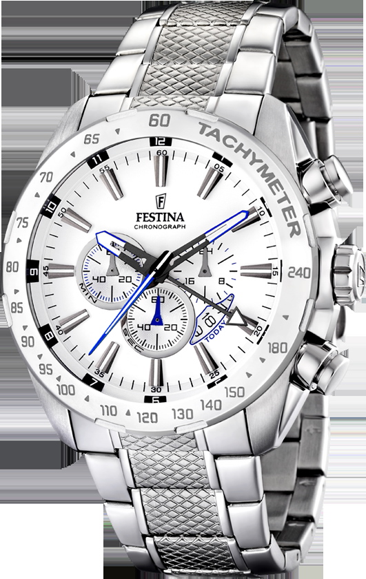

    Sada pitanje, razmisljam da sebi kupim Festinu f16488/1:
    Vasa misljenja i savjeti u vezi sata Festina f16488/1?-f16488_1.jpg
    Prijatelj mi ima JL 1-1377 koji je slican po dizajnu i jako mi se svidio. Hocu sebi da kupim sat za svakodnevno nosenje (sportski, malo masivniji), a za fine prilike cemo kupovati neki drugi put.
    Citajuci na ovom forumu saznao sam sta generalno mislite o Festini. Mene sada zanima da saznam malo vise o njegovom mehanizmu. Koliko sam uspio pronaci, u tom satu je Miyota MFS26, skontao sam da ima duplo vrijeme, datum i hronograf. Ovo sam pronasao o tom mehanizmu:
    Type of quartz: Tuning fork type quartz crystal (pojma nemam sta je to )
    Accuracy: ± 20 s/month at the normal temperature..
    Operating temperature: -10°C to +60°C
    ali ne mogu pronaci da li taj meh. ima rubina ili ne? U koju klasu Miyota mehanizama spada i kakav je generalno?
    Takodje, ako imate nekih drugih komentara ili savjeta vezanu uz ovaj sat, sve je dobrodoslo.
    Jos jedna stvar, sta mu znaci radna temp. od -10 do +60? Sta ce se desiti na -20, hoce li hladnoca uticati samo na tacnost ili na sam rad?

    Pozdrav zemljače i dobro došao!
    Festina je dobra kupovina,bez obzira što malo vuče na modne satove!
    FS 26 proizvodi japanska Miyota(Citizen).
    Mehanizam je ok. Spada u njihovu Mini Chrono klasu(manji prečnik mehanizma u odnosu na OS).Nema rubina ali to ne treba da te brine pošto je ovo kvarcni mehanizam(pogon na baterije),a ne mahanički(manuelno navijanje i automatik).
    Radna temperatura znači da je mehanizam sposoban normalno raditi između -10 do +60C,a nešto sasvim drugo je temperatura na ruci korisnika i sobna temperatura.
    Pošto ovo nije HEQ(kvarcni mehanizam visoke klase sa termokompezacijom),temperatura utiče na preciznost i zato se preporučuje nošenje otprilike 12h/d ukoliko se želi održati odstupanje od +-20s/mj ili da bude na sobnoj temperaturi.
