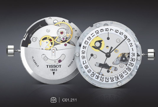

Cena za konkretni model iznosi 280€ na nemačkom sajtu, 385 franaka u švajcarskoj tj. 370$ u USA. Inače, mehanizam koji se nalazi u njemu je ETA C01.211 (isti mehanizan se nalazi u novom Tissot prc200 chrono automatic), 15 rubina sa rezervom snage od 46h, kućište sata je standardno plastično i koliko sam uspeo da shvatim ima safirno staklo. :unsure:
Automatik + hronograf + safirno staklo + <300 EUR = dobra kupovina
dobra kupovina - plastično kućište - mehanizam sa plastičnim delovima = ne baš tako dobra kupovina
Ne bih da budem baš isključiv, pa ću reći da ovaj sat predstavlja solidnu kupovinu za ono što nudi, i to zaista mislim. Mehanizam ETA C01.211 je baziran na starom Lemania 5100 mehanizmu, koji je ruku na srce takođe imao neke plastične delove i pritom važio za jako pouzdan mehanizam, a pošto iza ovog mehanizma stoji ETA sa svojom reputacijom ovo nužno ne mora biti loš mehanizam. Lično ja bih preskočio kupovinu ovog sata, ali opet to je moj lični stav koji drugima ne mora ništa značiti.
Za kraj samo bih postavio citat izvršnog direktora kompanije Tissot, gospodina FranÇois Thiebaud-a:
...i naravno slika mehanizma:Citat:
With export prices ranging from CHF 70 to 1000, Tissot is both an entry-level and a mid-level brand. "But we need to understand what these numbers mean, and to remember that, in many countries, spending CHF 100 for a watch is already a lot", said Thiebaud.
Tissot needed an automatic chronograph selling for less than CHF 795 — which was impossible with a Valjoux 775x calibre. ETA solved this problem, drawing inspiration from both Lemania’s calibre 5100 from 1978 and the Swatch automatic created in 1991. ETA C01.211 was designed to minimize production and assembly operations that could be largely automated.
The brass base plate forms one sub-assembly while a second part made of injected synthetic material is attached to it. The escapement, which is light, economical and requires only a small amount of lubrication, is also made of a synthetic material. The ETAchron index-assembly allowing for precision adjustment, the economical Nivachoc B1 shock absorbers and a brass oscillating weight with integrated friction spring makes up this movement. It has a thickness of 8.44mm, a frequency of 3 Hz, a 46-hour power reserve and only 184 parts. It is a welcome addition to the watch line-up in these difficult times. It also gives Tissot and the Swatch Group a definite strategic advantage.

Mada, iako je imao plastičnih delova u sebi, Lemania 5100 je ipak poznat po svojoj robustnosti i pouzdanosti na kojoj su Sinn, Fortis, Tutima insistirali prilikom proizvodnje određenih serija satova. :)
Obzirom da je novi mehanizam baziran na Lemania 5100 i ako se uzme u obzir da ETA stoji iza njega, ne mora nužno da znači da je loš mehanizam, bez obzira na plastične delove. Što se plastičnih delova u mehanizmu tiče, tehnologija obrade materijala je napredovala u proteklih par decenija i verujem da su delovi projektovani uz visoku otpornost na habanje. Ako je jedna lemania 5100 uspela da opstane od 1978 i da se pritom uspešno nosi sa novijim mehanizmima, ne vidim razlog zašto i ovaj novi ne bi uspeo to da uradi. No, ipak će vreme pokazati svoje.
E sad, onako kako je Vladan sumirao u prvom redu njegovog posta, mislim da bi sat trebalo da predstavlja ok kupovinu samim tim što je nemoguće kupiti sat sa ETA hronograf mehanizmom za cifru od 300€, pa čak ni polovan. I tako ga treba i posmatrati. Plastično kućište je ipak nešto što je karakteristično za Swatch i isto bi trebalo da potraje ukoliko se sat ne bude bacao pod kamion ili iz aviona. :lol:
Međutim, svakako da ne treba žuriti sa kupovinom sata sa ovim novim, u suštini neproverenim, mehanizmom.

Cena mu je verovatno toliko pristupačna upravo zbog tih par plastičnih zupčanika.Kada se oni pohabaju(verovatno relativno brzo,plastika je u pitanju),sat najverovatnije možeš da baciš.Plastika,pri trenju sa metalnim delom se "troši", dolazi do habanja.Zupčanik se "izliže".
A ako ga odneseš na popravku,verovatno će te "odrati" u servisu.
