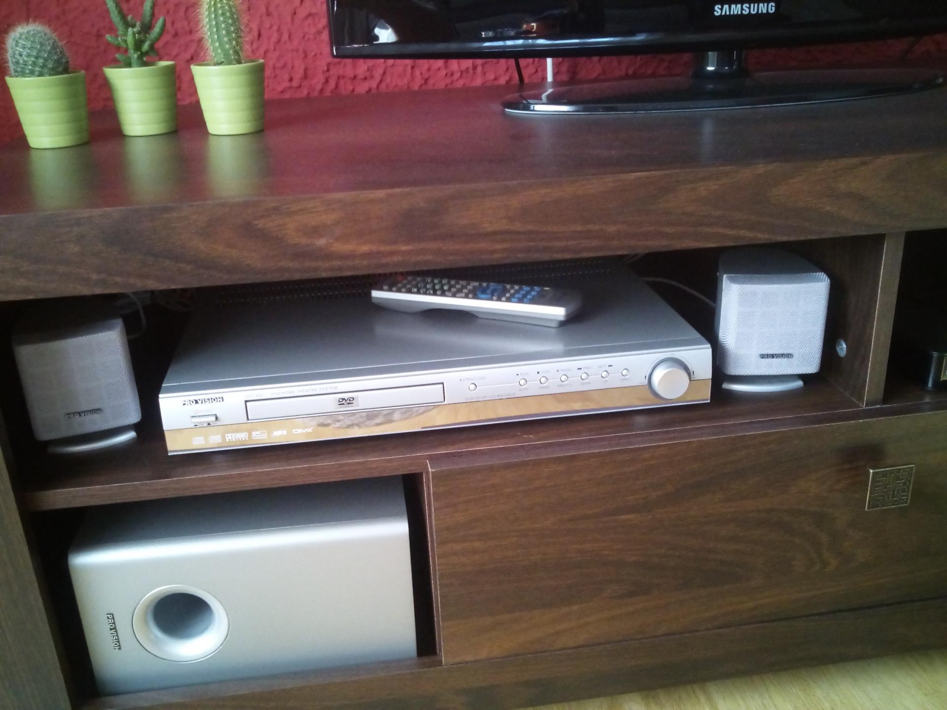

Reloop RP2000 MK3 na pretpojačalo pa na Pioneer mini liniju. Nije najbolje rešenje, ali je sasvim dovoljno za prosečnu dnevnu sobu. Kad bude prilike, biće neki AV resiver na koji će onda da ide sve. Taman pošto dosta muzike imam i u digitalnom formatu na kompu, da se i on prikači.

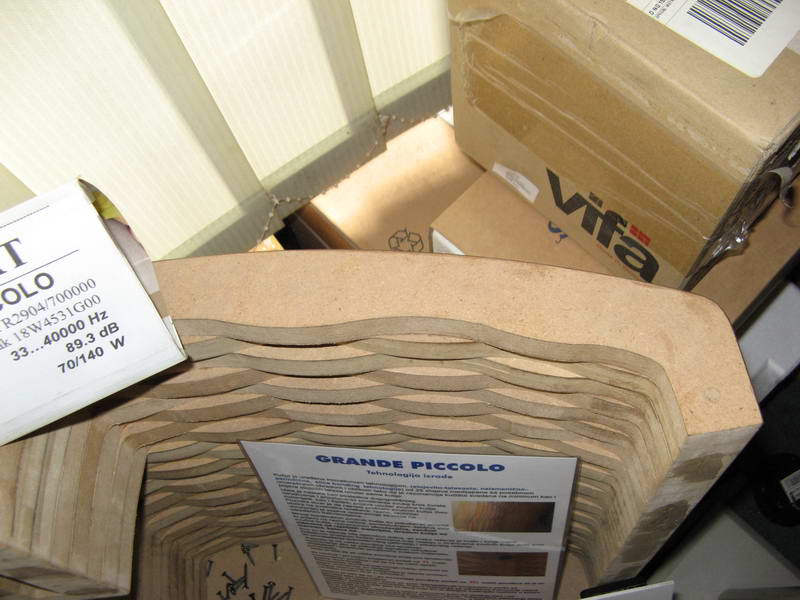

Evo je moja samogradnja, u krtkim crtama. Zamišljeni kao zvučnici od recikliranih materijala, i na kraju malo ušminkani.
Driveri su ozloglašeni SAL, ali sam na ktaju zadovoljan kako zvuče.

Lepo uradjeno i dosta truda ulozeno ali nema sansi da drajveri budu toliko udaljeni jedan od drugog. Osno rastojanje drajvera je direktno povezano sa reznom frekvencijom skretnice. Cesto je problem jer drajvere fizicki ne mozes toliko da priblizis koliko bi teorijski trebalo da se priblize. Ovako razmaknuti sigurno nisu na pravom rastojanju. Ali ako vrse posao i ti si zadovoljan onda nema problema ;).
Aya Dac Pedje Rogica...
Koliko se sećam teorije, rastojanje drajvera jeste povezano sa reznom frekvencijom, ali nije obavezno da budu približeni već rastojanje treba da odgovara celom broju sračunate talasne dužine, što sam, ako su podaci tačni, ispoštovao.
A da sam zadovoljan, jesam :)
Potrosio sam minimalno novca (drajvere imao od pre, kostalo me samo frontovi, secenje frontova i lepak i vestacka koza), a resio problem 50-ak letvi OSB ploce koje su ostale kao otpad i vreme utroseno na rad iskoristio da se opustim od svakodnevnog pritiska. Na kraju dobio pohvalu od supruge da su bas lepo ispali i bilo joj zao kad sam ih iz dnevne sobe preneo u kancelariju.
Sad bas nesto razmisljam da u slicnom stilu preradim ove yamaha-ine, ali da budu ipak ozbiljnije uradjeni i da malo doteram skretnicu (sto mi je najveci problem jer se u to ne razumem ni malo).
Pa da, rastojanje izmedju drajvera se dobija kada se brzina zvuka podeli sa reznom frekvencijom. Ne mora da bude tacno toliko ali vrlo cesto je 1/2 od dobijene vrednosti. A moze biti i 1/4, 1/8...Zato ti i kazem da je cesto problem dovoljno pribliziti drajvere tako da neki proizvodjaci zasecaju masku visokotonca da bi bio sto blize basu. U prevodu za 2 Khz rastojanje je 16-17 cm.
A za "malo doterivanje skretnice" na Yamahama ne znam sta da ti kazem :). Ja to nikada nisam radio i bas mi ne bi palo na pamet, tu ima mnogo stvari koje uticu...
Ali zato sa druge strane mozes kutije iznutra da oblozis bitumenskim tablama, ubacis damping materijal (najbolje vunu) ako ga nema ili najcesce ima premalo, zamenis ozicenje jer su zicice obicno tanke i nikakve, bipolarne kondenzatore zamenis polipropilenskim (bez promene vrednosti) i to ce sigurno svirati bolje.
Btw, kutije si odlicno uradio. Takvu konstrukciju koja razbija stojece talase nemaju ni mnoge fabricke kutije od vise hiljada evra.

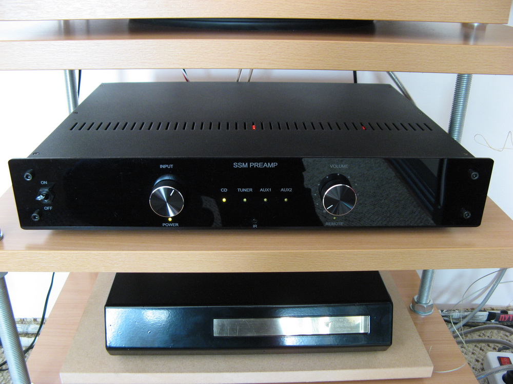

SSM preamp...

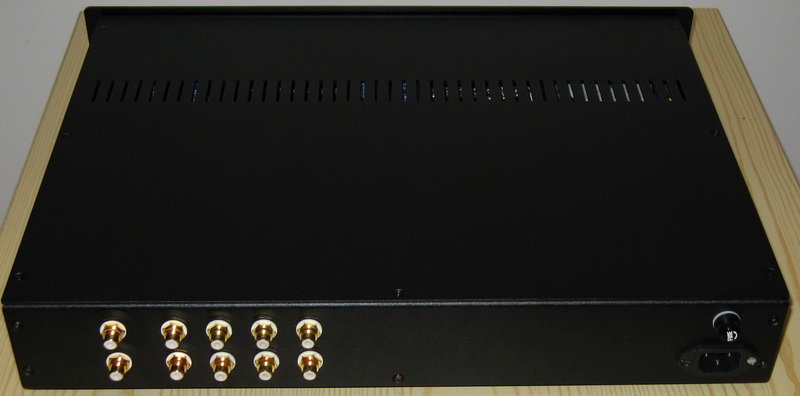

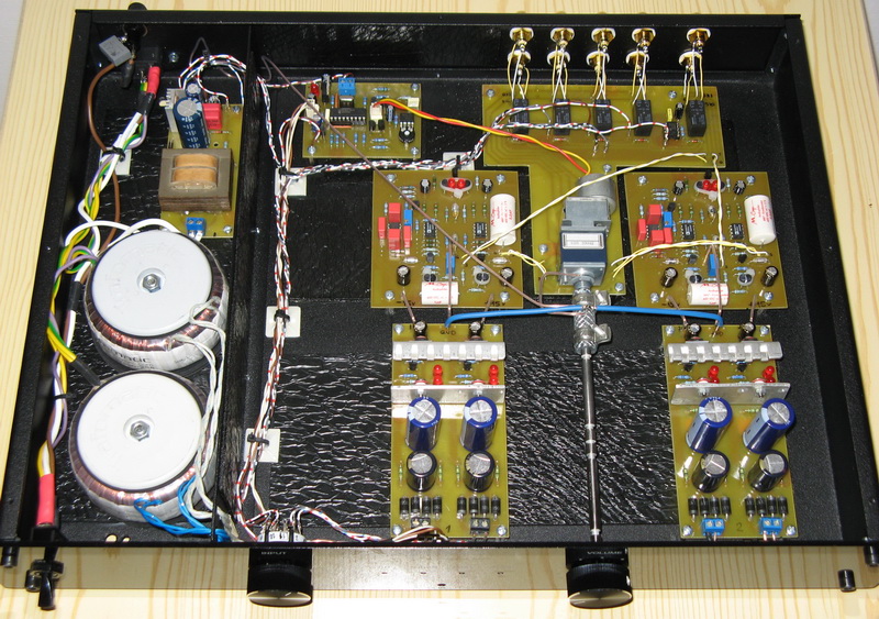

Prilog 119508Prilog 119509Prilog 119507
