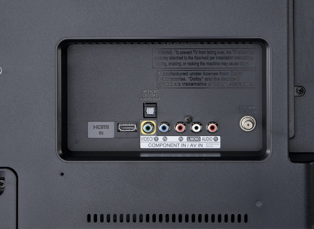

Srdjane evo sta me muci. Fanatik sam za filmove pa mi je bitan zvuk. Vidim da mnogo ljudi muci muku sa tim, pa sam ja odlucio da ovde potrazim pomoc. Evo u cemu je fora:
Prva stvar je da necu imati kucni bioskop(on podrazumeva dvd resiver i 5.1 zvucni sistem), vec samo 5.1 sistem, a filmove cu pustati sa usb memorije. Druga stvar je da necu moci koristiti digitalni izlaz iz tv-a jer ne postoji ili je mnogo skup 5.1 sistem koji moze raditi na taj opticki kabal, ili takvom sistemu treba jedna sprava od 300dolara koja prevodi zvuk iz optickog u ovaj normalni za zvucnike. Znaci moje pitanje je da li mogu povezati 5.1 sistem uz pomoc cinceva?
Evo kako izgledaju, a ti mi objasni koji su tu izlazi za 5.1 sistem i kako bi to povezao?
Koliko bih cinceva koristio za to sto zelim i koji su to or ovih 5 ovde?
Samsung ima izlaze za sluske, ali verovatno je to samo stereo izlaz za 2.1sistem?

Da napomenem da moj 5.1 sistem ima 3 ulaza u sebe ona standardna od 3.5mm, ne znam kako se rade novi 5.1 sistemi, mozda cak i sa dva ta ulaza od 3.5mm ali verovatno je na svakom od ta dva kabla po vise kontakata na uticnici.

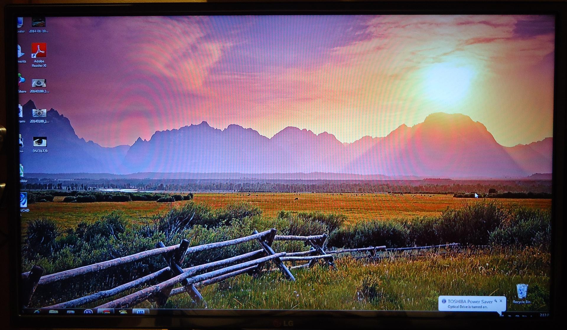

Evo ovako sto se tice 5.1 to ne znam, nemam te zvicnike ali bi me zanimalo ako neko adekvatno objasni. A sto se tice HDMI kabla, meni je lap top stalno povezan sa TV-om (nedavno sam kupio LG Smart 3d tv za oko 400e 32inca za sobu dovoljno) E sad kad povezem lap top i tv i u podesavanjima stavim Full HD rezoluciju 1080p na TV-u mi se gube ikonice pri krajevima ekrana, odnosno vidim ih pola, Ali kad pustim film sve bude normalno nista nije okinuto. Slikacu pa cu postaviti da vidis kako izgleda. Najbolje je napuniti HD filmovima prikaciti ga preko USB i pici filomove, samo ti prevod mora biti nalijepljen na film

Hvala za info! A cek kad kazes gube se, jel fale krajevi ekrana uvek, a ceo bude samo kada gledas film? I jos jedna stvar, jel moras za to imati neku bas jaku grafiku? Odgovaralo bi mi da kada povezem preko hdml_a da na tv ide samo slika a da zvuk ostane na kompu, jel ima to u podesavanjima?

Ima i to podesavanje, ides na onu ikonicu za zvuk i samo na playback devices smanjis ton sa TV na 0 i stavis da je default zvucnici. Evo kako izgleda ekran ali kad je film sve je normalno.

Vidi ni jedan od ova dva ponuđena tv-a nema komponentni izlaz za 5.1 sistem. Ova dva skroz desno su ti audio izlazi, ali oni bi ti slali samo 2.0 signal. To podrazumeva da ne bi imao pravi surround zvuk, već bi ti svi zvučnici radili i slali identican zvuk. Naravno, ne znam koji 5.1 sistem imaš, ali je moguće i da ti neće slati singal na zadnje zvucnike, već raditi samo kao 2.1.
Iskren da budem, ne znam da li uopšte i prave televizore koji imaju komponentni 5.1 izlaz.
Ali ako gledaš filmove koji nemaju 5.1 zvuk, onda ti je sve jedno. Bitno je samo da ti tvoj sistem reprodukuje na sve zvučnike.
Ako filmovi imaju 5.1 zvuk, onda ti je moj savet da ih puštaš sa kompa, i da na komp nakaćiš zvučnike. Sve pod uslovom da ti komp (laptop) ima 5.1 output. :)
Što se tiče tvog laptop-a, ako pušta fullhd na na monitoru, onda će i na tv-u. Pretpostavljam da pričaš ili o DVI ili o VGA izlazu/ulazu. Pa ako ti tv nema neki od tih ulaza (kao što se vidi na slici da ima samo hdmi), onda ti treba hdmi adapter.

Pa meni lap top ne pusta na monitoru Full HD rezoluciju vec 1366x768 vjerovatno je do toga problem, ja sam tako gledao dok nisam kupio ovaj Smart TV i sad ih pustam preko HD ili preko ovog programa SmartShare, sto je mi je i najlakse.

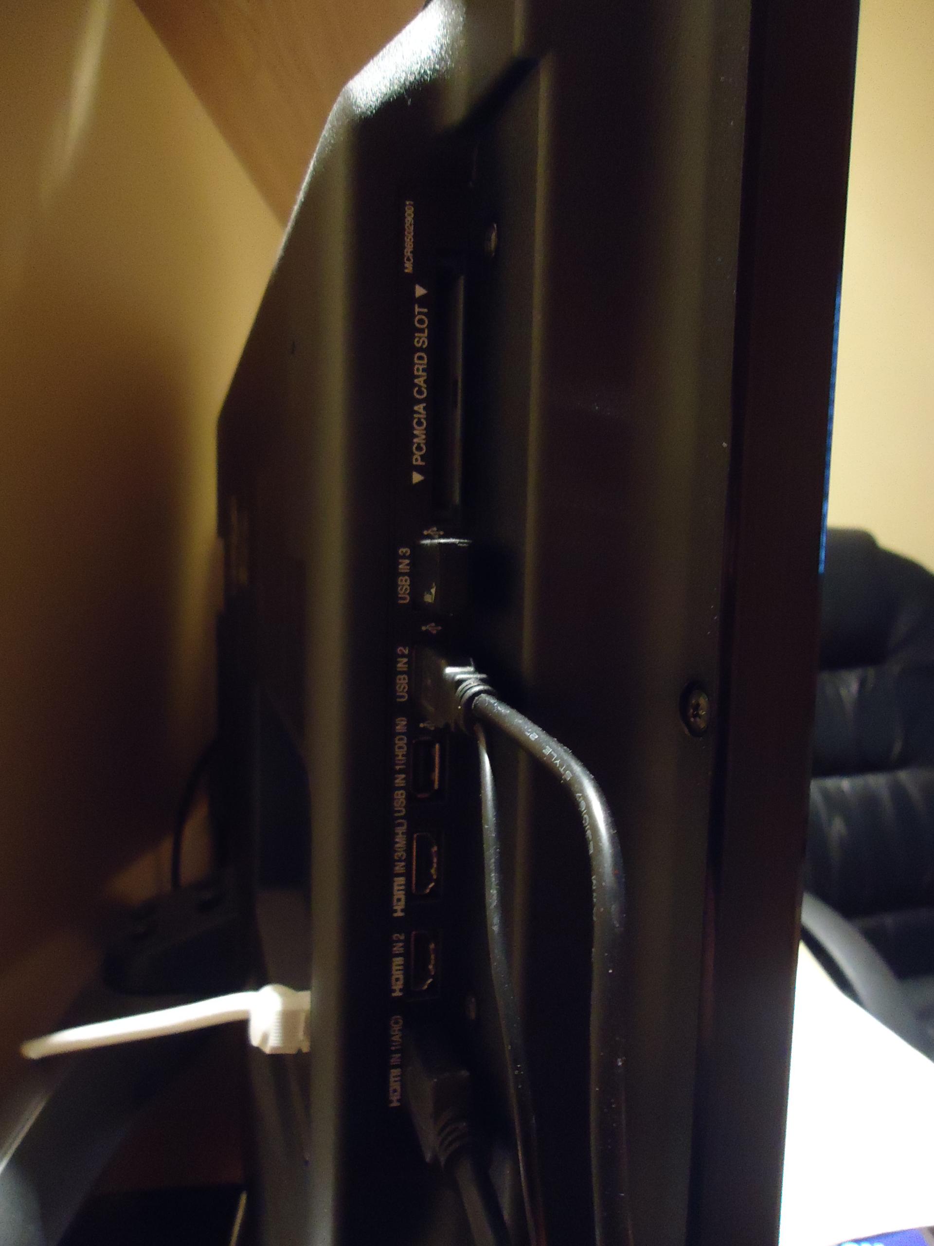

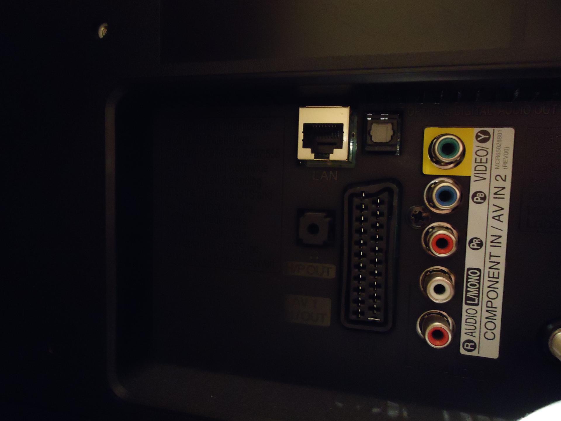

Evo ove ulaze ja imam na mom TV-u

Pogledaj u podešavanjima na laptopu koja ti je rezolucija podešena za tv. Možda možeš da povećaš na 1920x1080, pa ti neće skraćivati sliku.
