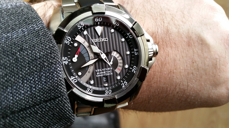

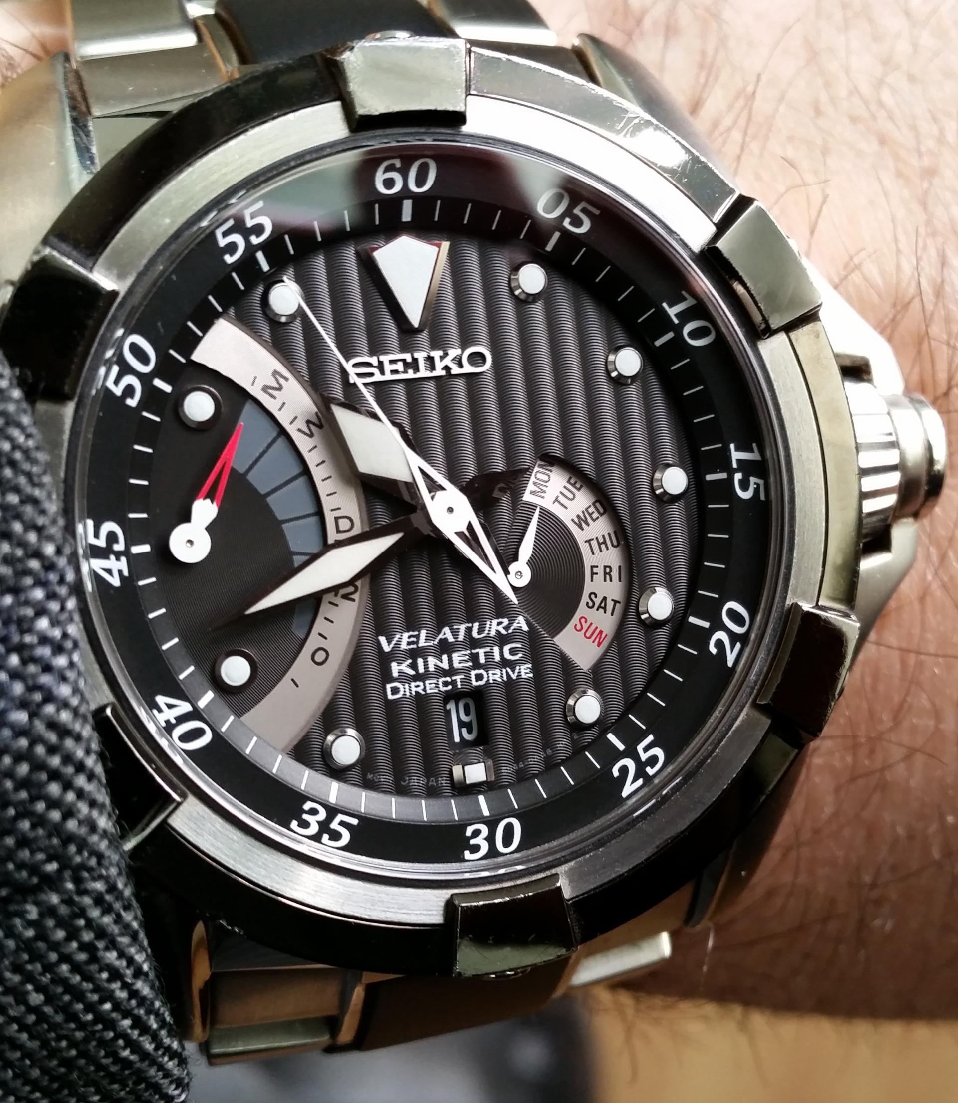

Sdbiba, daj "obuci" neki drugi, srčku ću od te tvoje Velature dobiti :)
