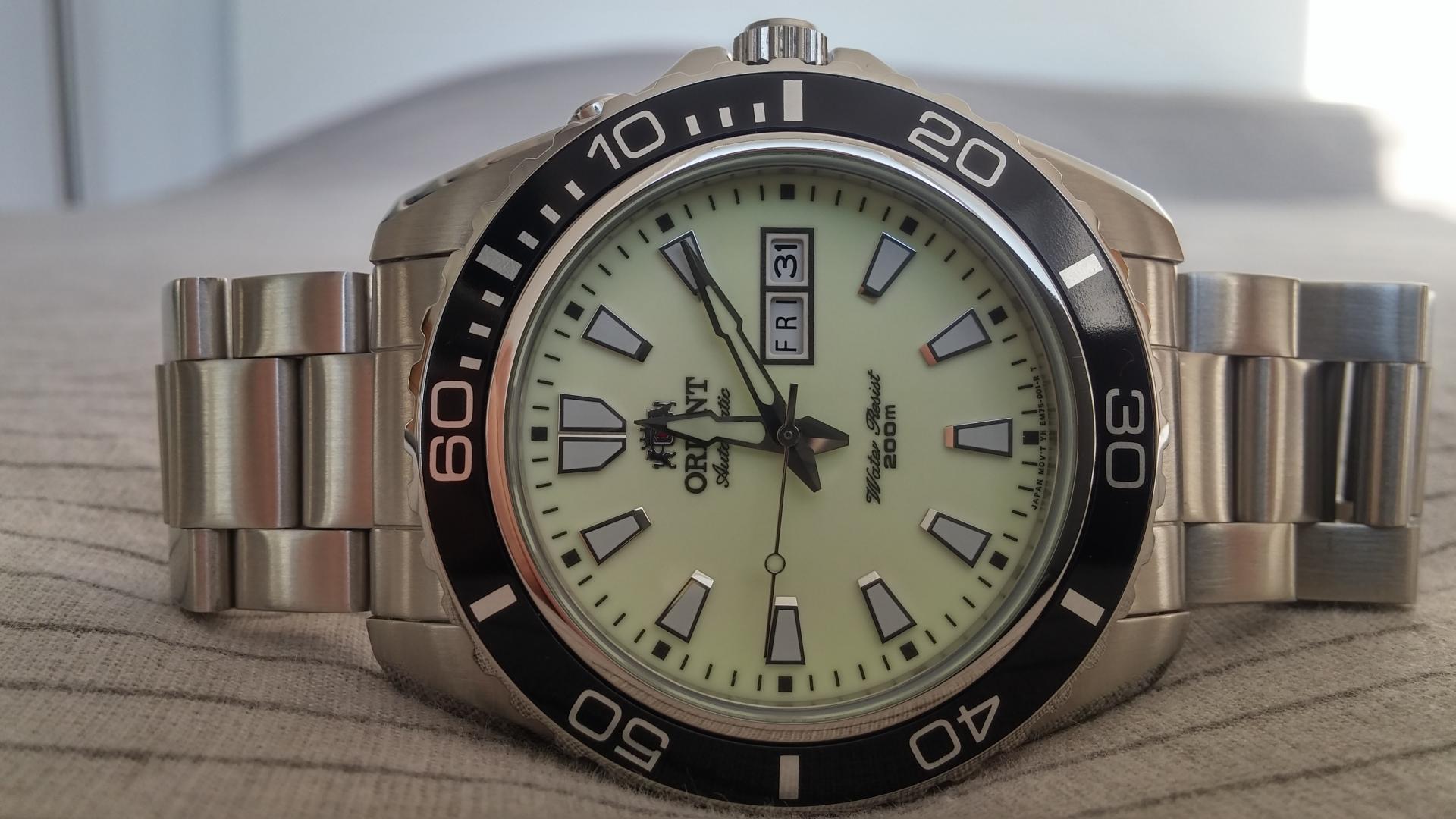

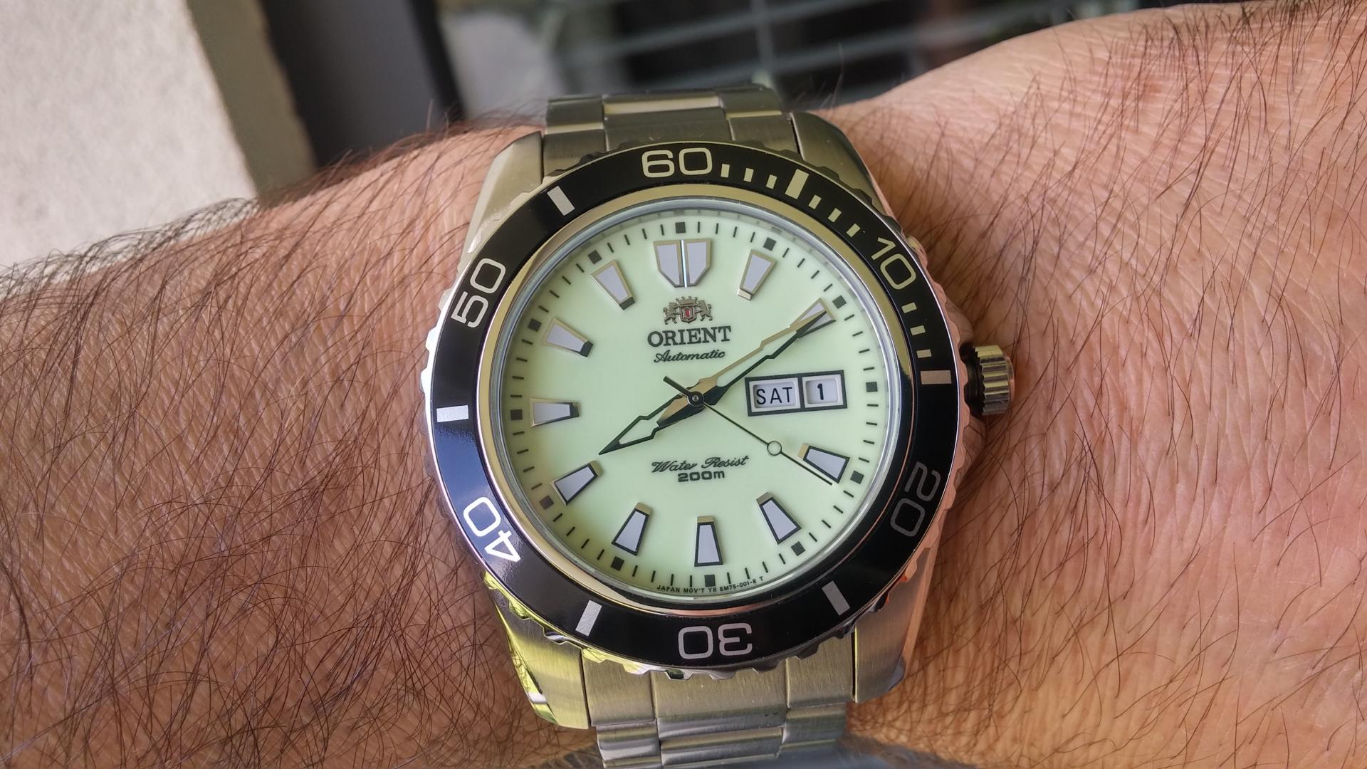

Sat sam nedavno kupio i datum mi ne prebacuje u ponoc nego prebaci u toku dana pa sad ne znam kako to da naštimam.

Uh nema mu spasa, najbolje da ga reklamiraš.
[emoji12]
To je zato što sat ne zna je li prepodne ili popodne. Ovako. Našteluj dan i datum na dan ranije (31.). Onda šteluj vreme, okreći kazaljke unapred dok se tako dan i datum ne promeni na današnji. Onda našteluj vreme na tačno vreme. Sve ovo nemoj da radiš od 11 do 4 ujutru da ne ode stvarno na reklamaciju [emoji1]

Zasto ne od 11 do 4 ujutru?

Prelep je! Čestitke!

Tad je mehanizam u procesu promene datuma, pa rizikuješ kvar.

Društvo, hvala svima :thumbsup:
