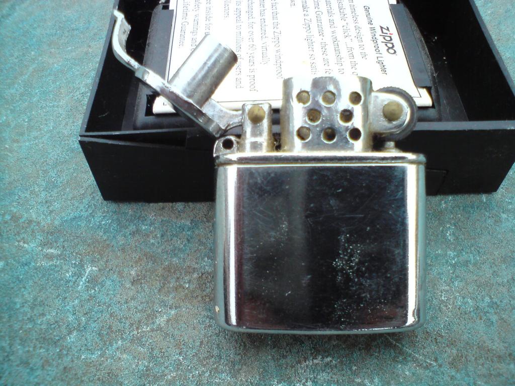

U međuvremenu-nova fotka.
Proizvođač nepoznat,kvalitet dosta dobar.Vrlo upotrebljiv i (meni) lep:o

Ja sam onaj manji zippo upaljač kupio na Malti u gradu Slima gde postoji specijalizovana ZIPPO prodavnica.1993 godine koštao je 28 maraka;)
Ovaj drugi je kupljen 2000god. u Beogradu-Takođe je original.
