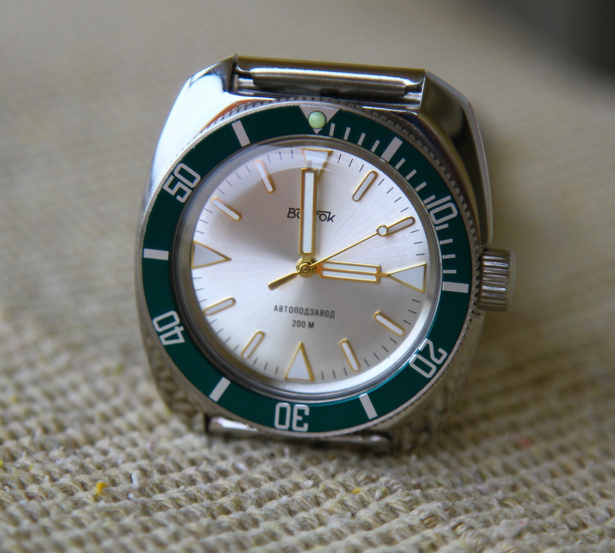

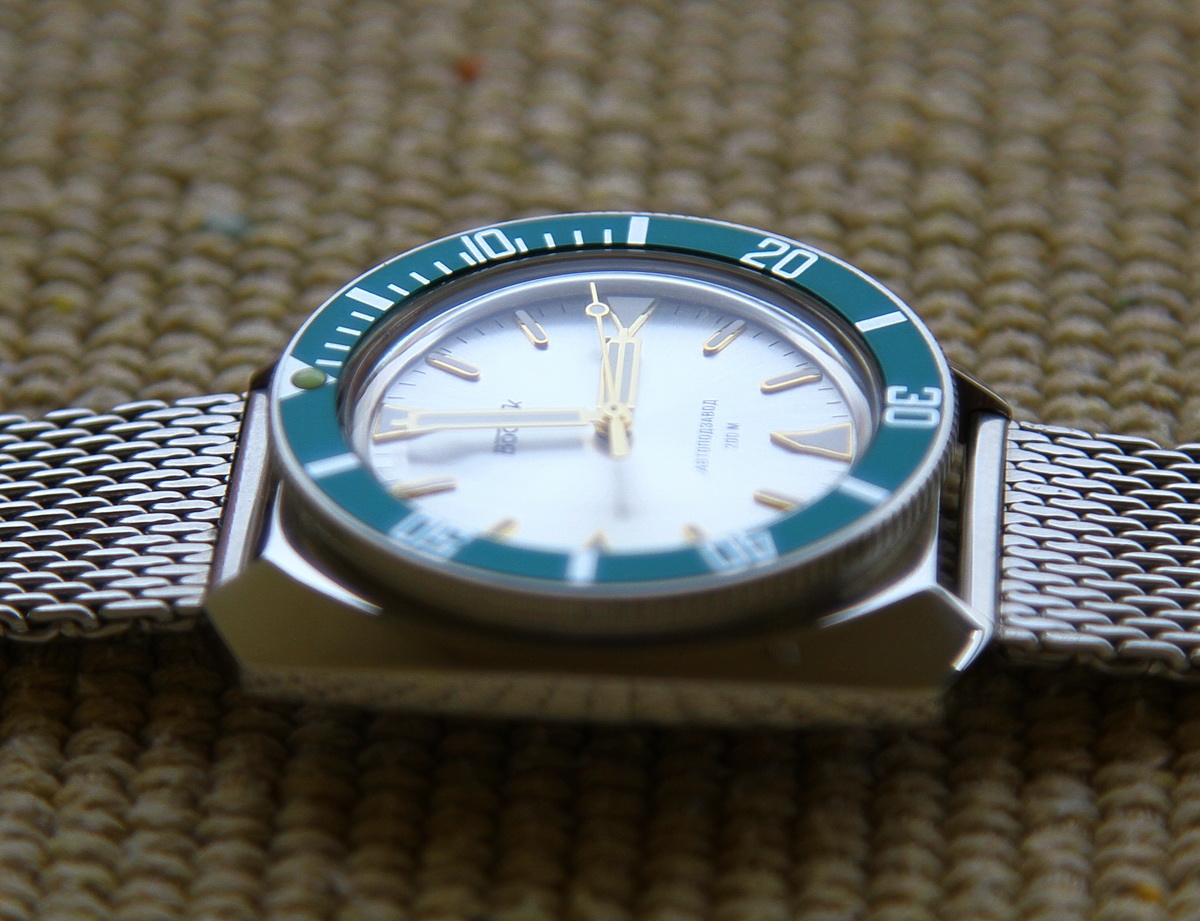

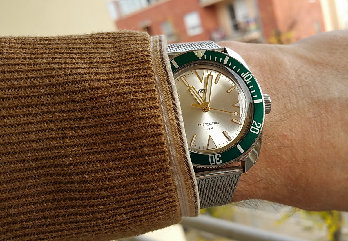

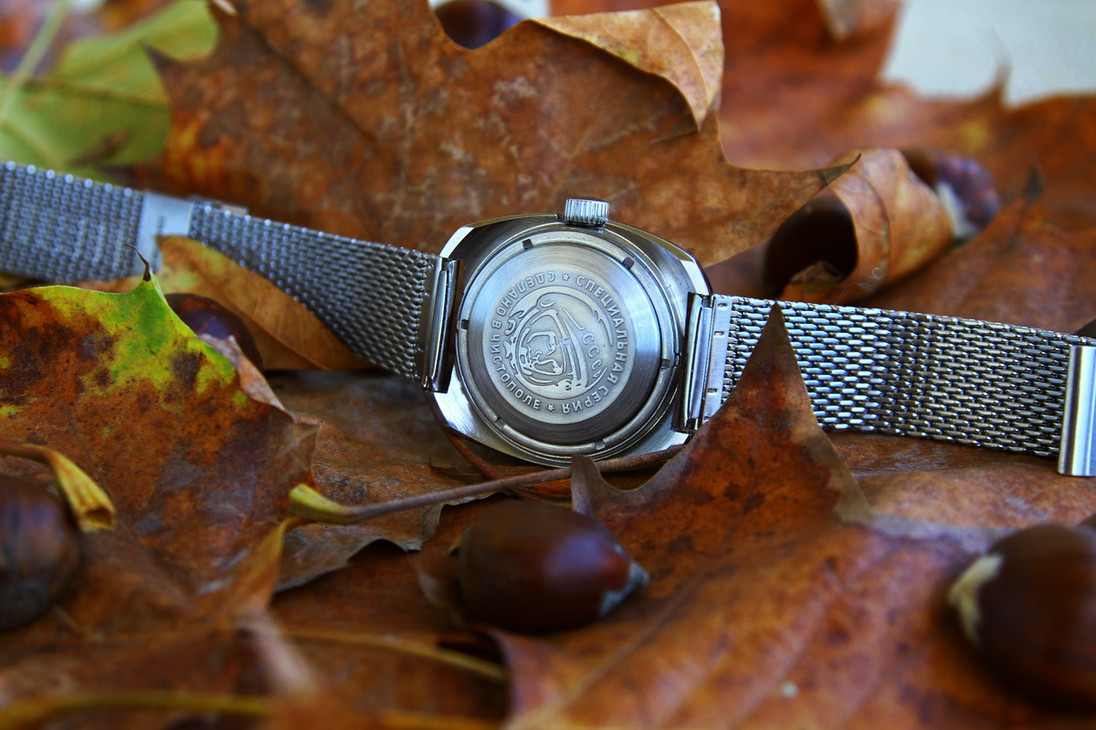

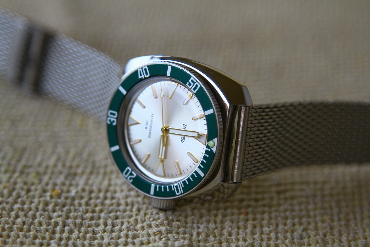

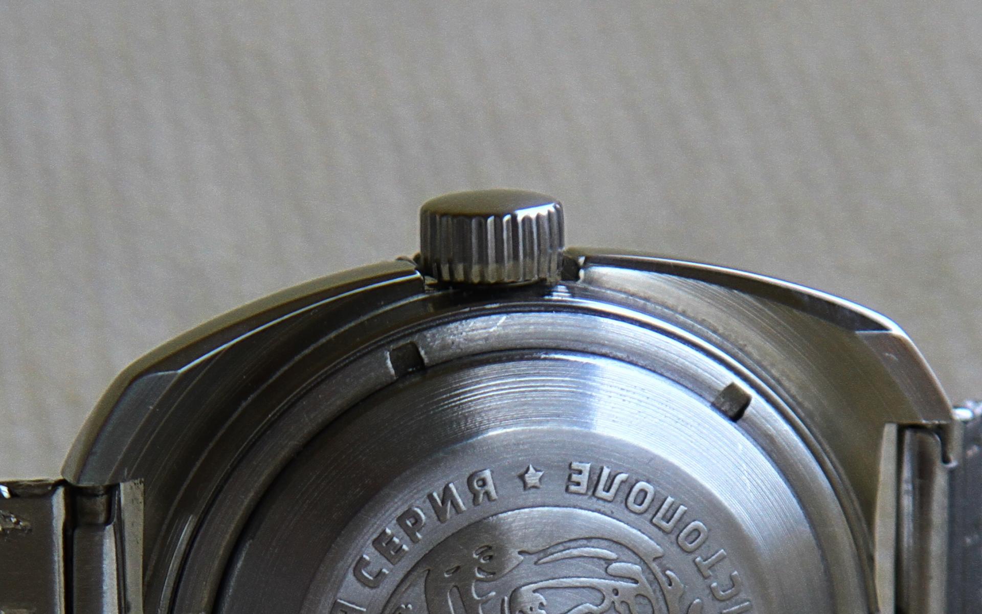

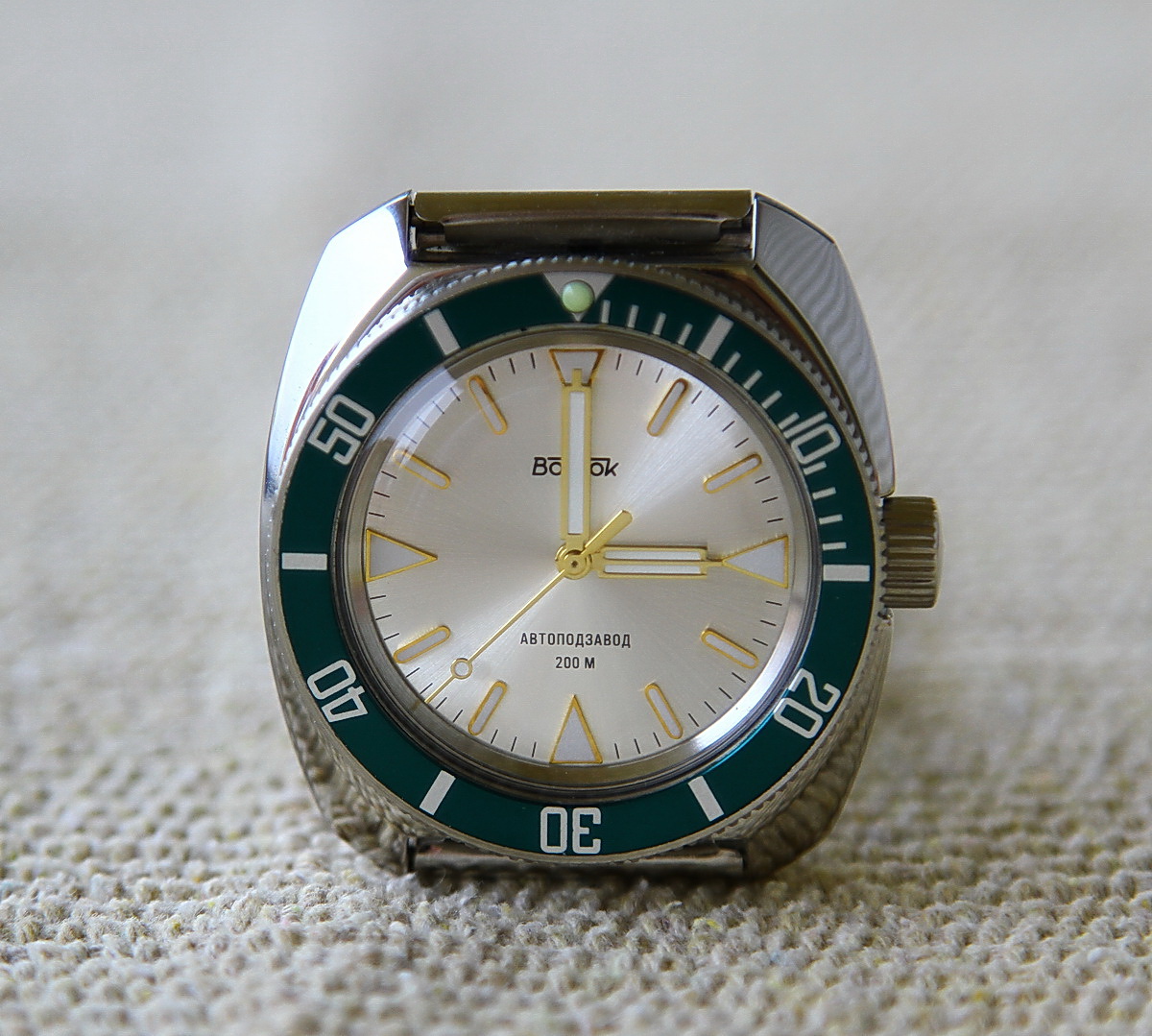

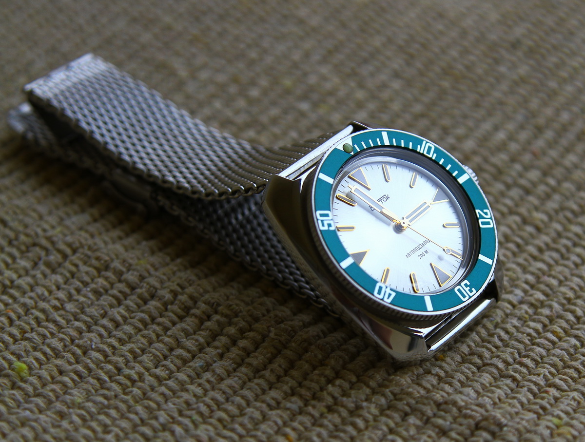

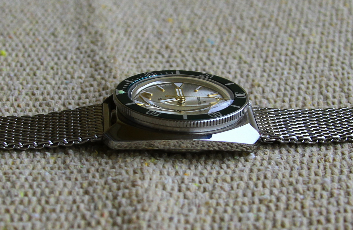

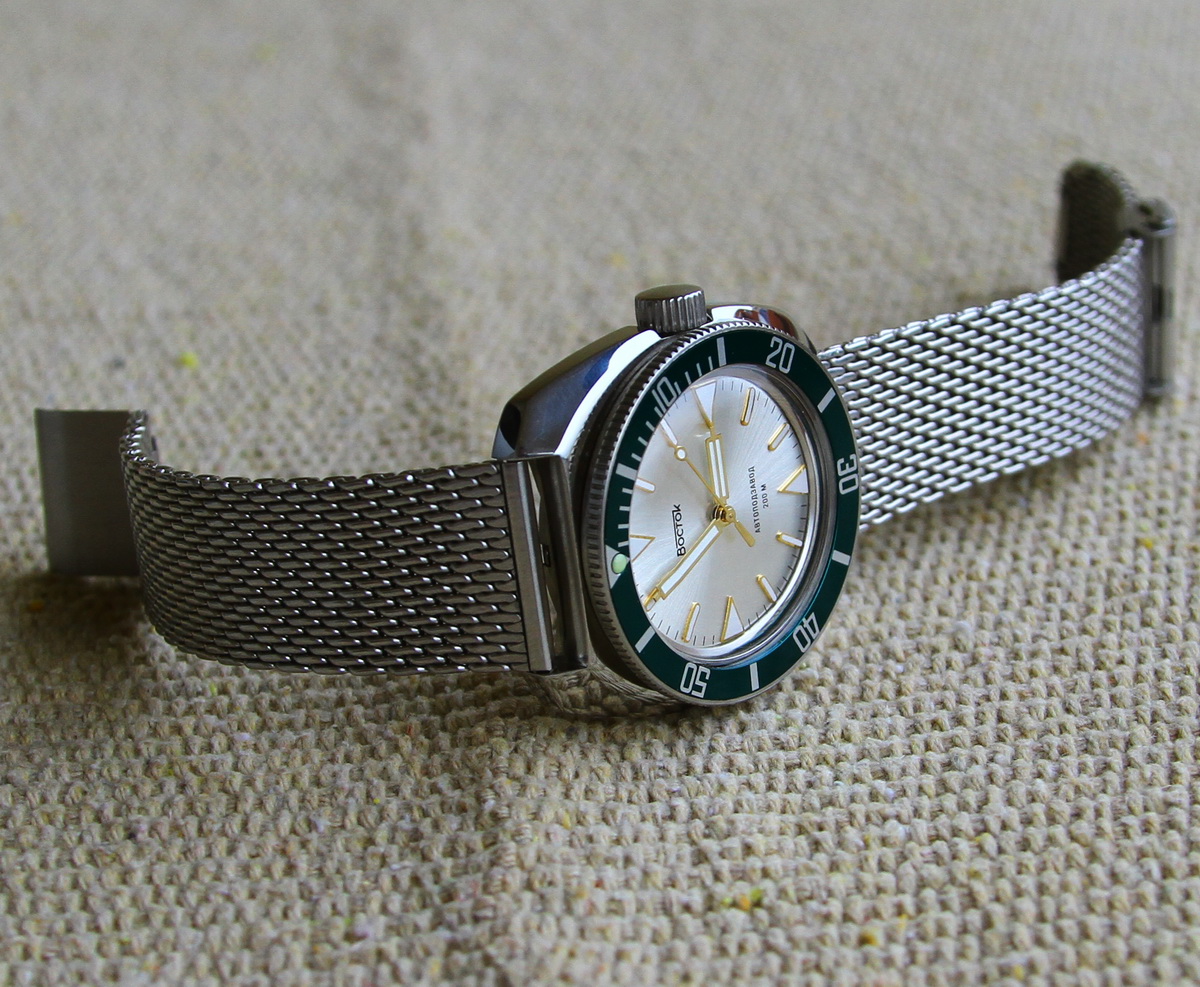

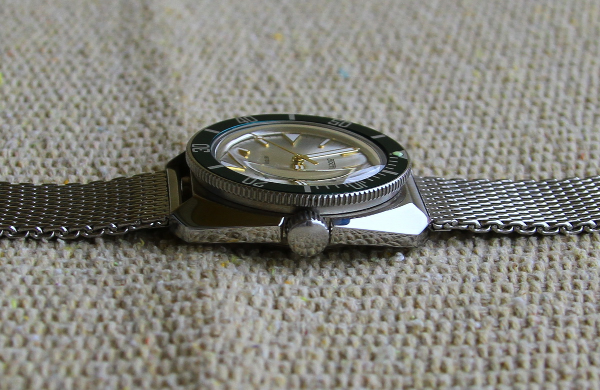

Na zahtev i trazenje dosta kolega sa foruma, koji su me salijetalipitanjima…Sta? Kako? Gde? Odakle? Tko?....prisiljen sam opisati svoj Vostok.Kako je dosao kod mene i kako je napravljen. Evo redom…..Kolega sa foruma sebavi sa raznom nadogradnjom i ulepsavanjem postojecih Vostok Amfibijasatova….na moj izricit zahtev da cu imati Amfibiju samo onu koju mi on sklopi(a to je trajalo i trajalo……) pre jedno 2 meseca mi se javio da je napokon zavrsio moj sat. Codnog naziva LE 001/001 for MMario.
Prvo kupljena kod Meranoma kasicna Amfibija SE 420621B, zatim kupljeno solo kuciste tipa 710 sa staklom i krunicom. Isto Meranom dobavljac. Nakon toga poklopac, pa bezel sa dokupljenim insertom. (bezel Amfibija mod i insertSeiko mod, e bay)
I krenilo se u sklapanje…
Cifer i kazaljke su uzeti sa baznog modela Vostok Amphibian SE 420621B, Stavljene na mehanizam 2415 i ubacene u Vostok kuciste tipa 710. Staklo je pleksi koje je i bilo na kucistu. Nakon toga je dodatno ubacen drugi bezel u koji je stavljen Seikov insert bezela. Da bi cela prica dobila na “ tezini” promenjen je i poklopac, tj., caseback , stavljen je jubilarni memorijalni sa likom Gagarina. Zatvaranje poklopca je klasicno vostokovo.
Kuciste promjera od 41mm te “lug to lug” od 45.5mm i visinom od 15mm prilicno lepo lezi na ruci. Nema tendenciju valjanja levo-desno.Izmedju lugova je 22mm i na njega se moze jako lepo upasati kozni kais. Na satu je stavljen mesh koji se sa 22mm suzava kod kopce na 20mm.
Kuciste je celicno i jednako polirano sa svih strana. Sa boka gledano kuciste se blago povija prema lugovima. Izmedju lugovaje kuciste je ravno rezano tako da se lepo moze ugraditi kozni kais.
Kazaljke, popularno nazvane veslo kazaljke i centralna sekundara su prelepog oblika. Zlatne su boje, lepo oblikovane, vrlo precizno izradjene,ispunjene sa iluminacijskom masom. Cifer je nezni sunburst biserno bele boje koja se u raznim svetlosnim uglovima prelama do boje slonove kosti. Satni markeri 3,6,9 i 12 su trokutastog oblika, zlatne boje te ispunjeni luminacijskim materijalom. Ostali satni markeri su stapnog oblika zaobljenih vrhova i takodjer ispunjeni. I vrh centralne sekundare ima iluminaciju. Inace luminacija nije “seikovska” ali je dosta dobra. Pogotovo na kazaljkama koje svelte malo bolje nego markeri.
Mehanizam koji je ugradjen u ovo kuciste je bazni Vostokov automatic 2415,31 jewels, Shock resistant balansa. Centralna sekundara, mogucnost rucnog navijanja. Mehanizam ima rezervu snage od minimum 31 sat, tako navodi proizvodjac, medjutim u praksi je to i 40-tak sati. Intersantnost ovog Vostokovog mehanizma je da proizvodjac upisuje da je servisni interval 10godina.
Krunica je usrafljujuca, prilicno velika i nazubljena. Podatna za rukovanje i lagana za navijanje. Njena sirina je 3.15mm a debljina 7mm.
Staklo je pleksi, blago uzdignuto I zaobljeno.
Bezel je nazubljen i klasicno vostokovski dvosmernog kretanja. Ujedno svojom gradjom stiti rub stakla.
WR je klasican za Amfibiju, znaci 200 metara.
Par linkova od kuda su nabavljani delovi:
Kuciste- Amphibian SE 710557B Meranom.com
Cifer, kazaljke, mehanizam: Amphibian SE 420621B Meranom.com
Bezel: Stainless Steel Bezel to VOSTOK Amphibian Watches Without Insert BOS ES | eBay
Insert bezela (samo zelene boje): Stainless Steel Bezel to VOSTOK Amphibian Watches with Seiko Insert BBB | eBay
Na kraju jedan zakljucak. Posedujem unikatni sat,koji svojom lepotom privlaci mnoge upitne i znatizeljne poglede. Jako lepo ukomponiran cifer, kazaljke, tip kucista. Idealno mu je seo mesh. Mada se u zadnje vreme borim sa mislju da se napravi jedan kozni kais….boje meda sa zelenim stepom….
Da ne duljim previse, evo fotke…..
