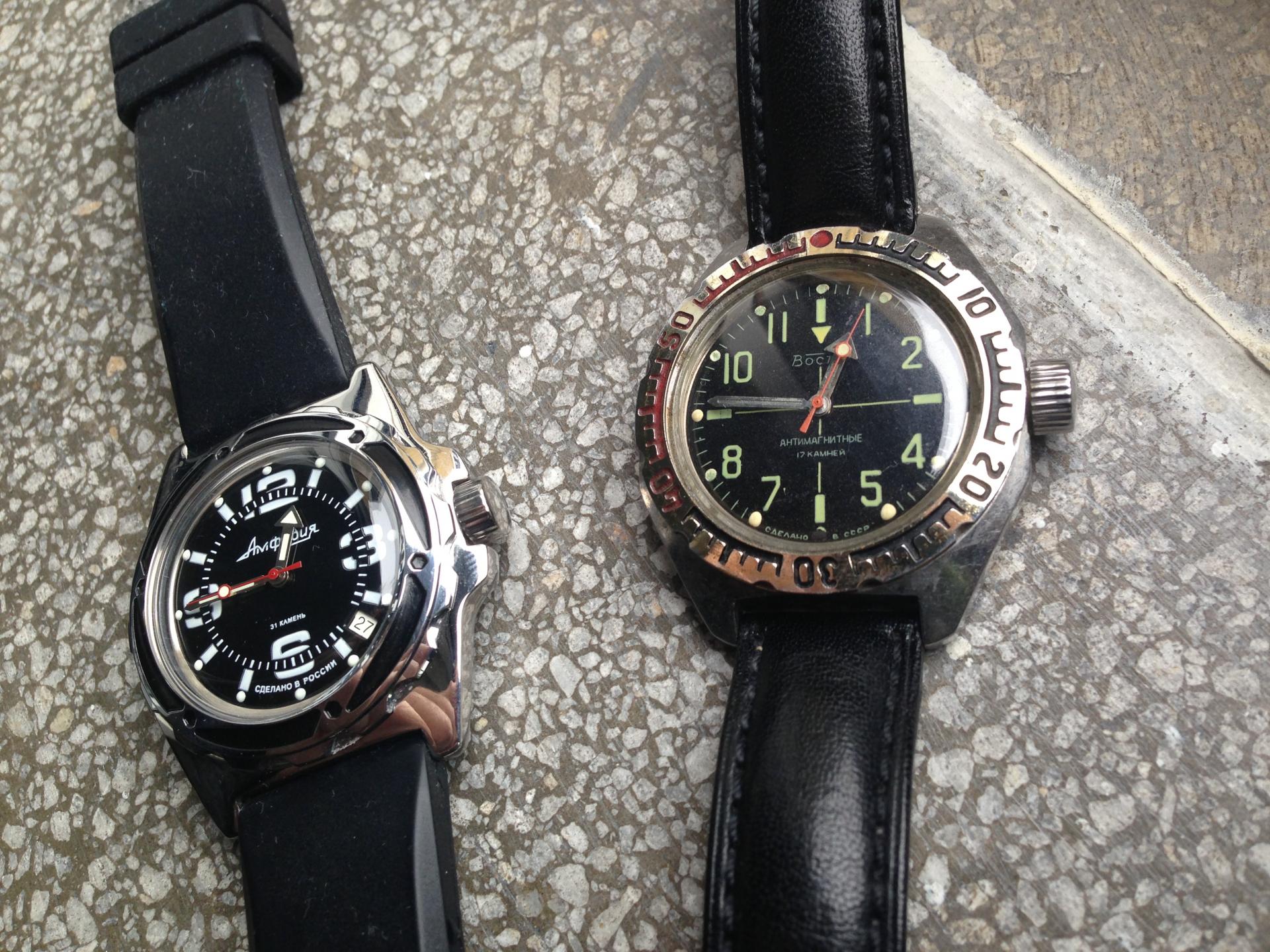

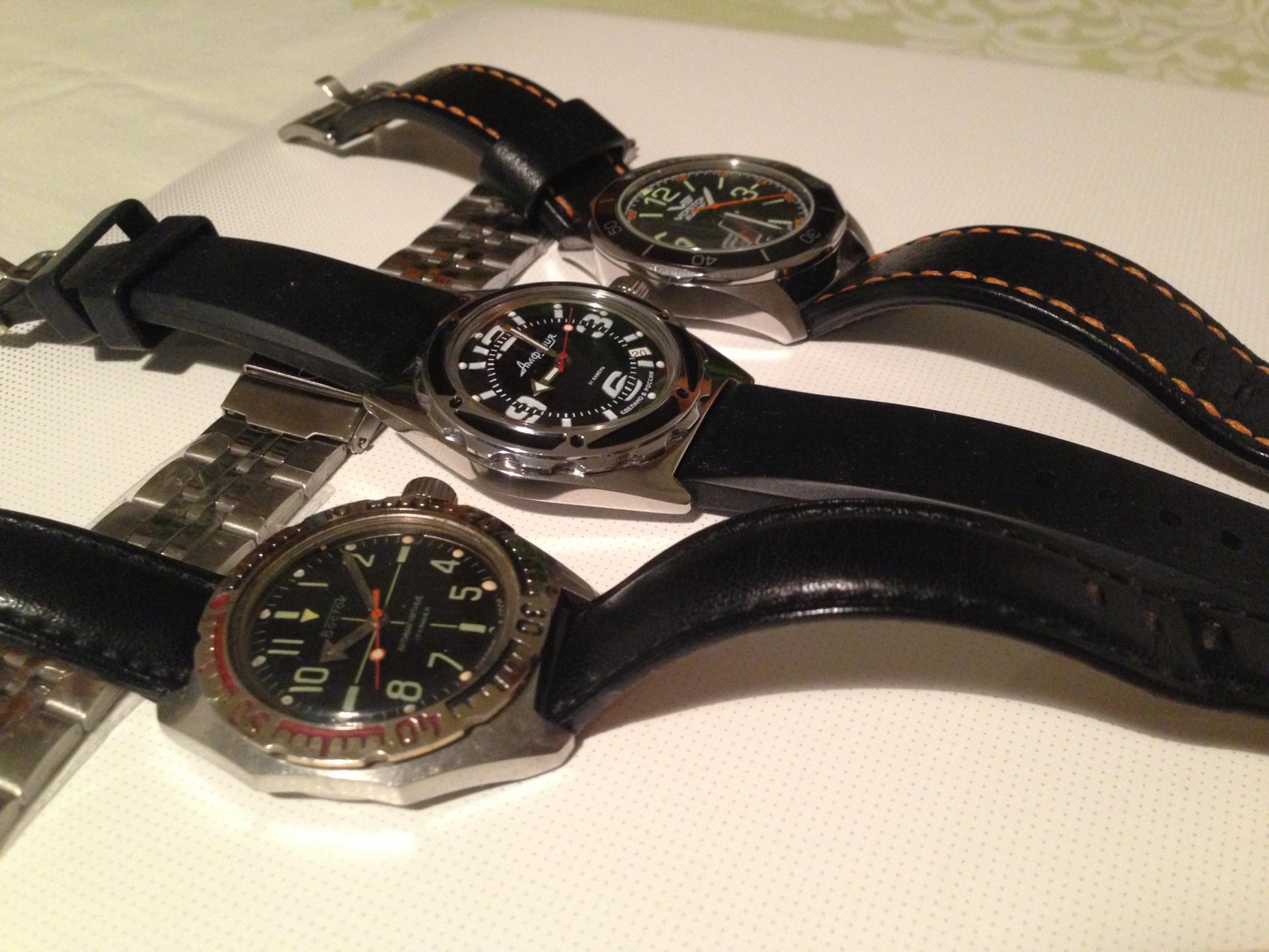

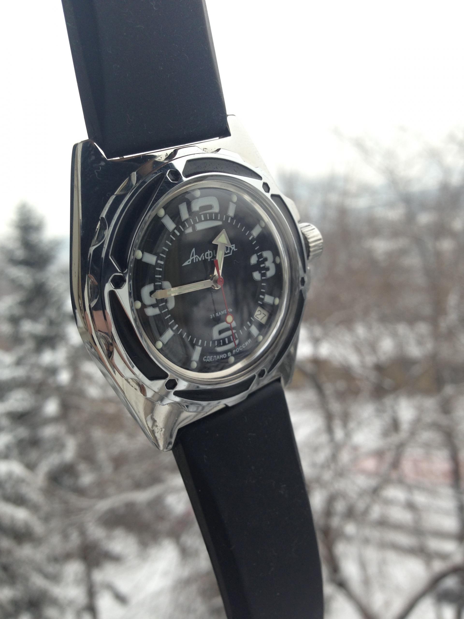

Kako sam veliki ljubitelj ruskih satova, ponosni vlasnik dve amfibije, red je bio da dodam barem jednu u kolekciju koja je novijeg datuma. Stare dve funkcionišu besprekorno, posle servisa čukaju baš kako treba sa pristojnim dnevnim odstupanjima od desetak sekundi u plusu. Za stare mehanizme koji su posle godina rabljenja prvi put očišćeni i podmazani ovo je fantastičan rezultat. Neki od delova su prilikom servisa zamenjeni iz donatorskih satova ali to je već druga priča.
Prilog 89703

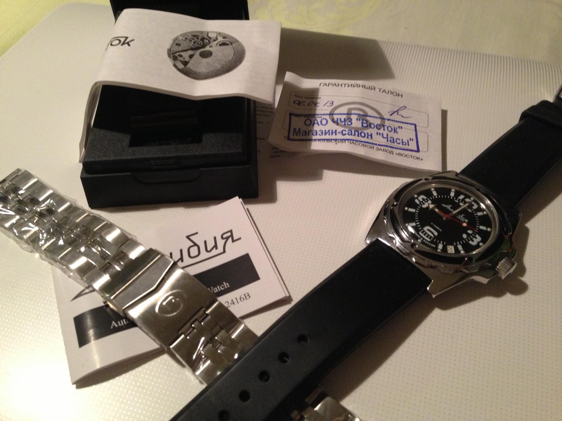

Sat sam kupio od člana foruma. U paketu sam dobio gumenu silikonsku narukvicu, metalnu original narukvicu, kutiju sa garancijom i naravno – sat.
Prilog 89706
Počnimo od početka.

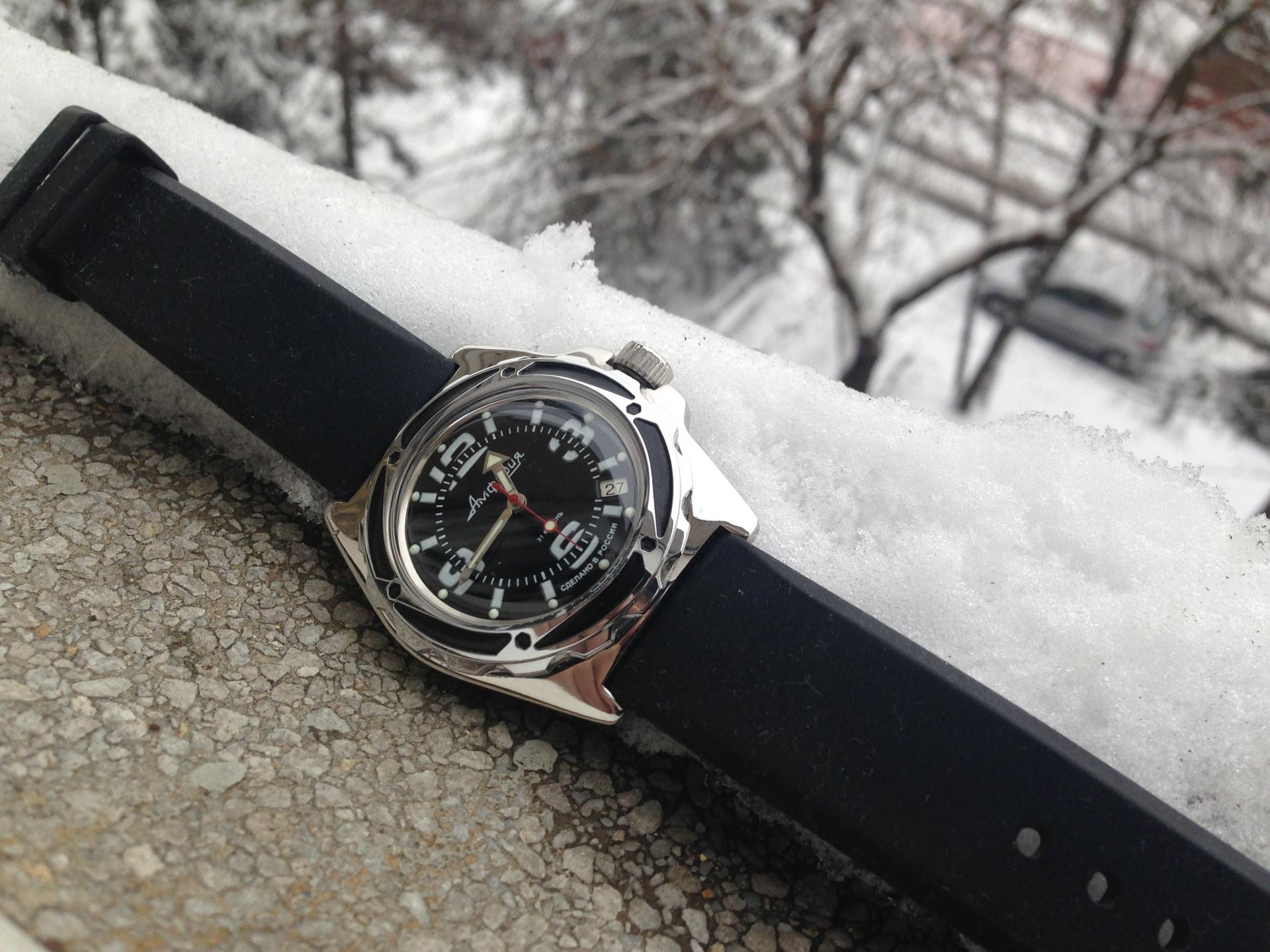

Kućište sata je od nerđajućeg čelika i poprilično je velikih dimenzija – 43mm širine bez krunice. Gornja povrišina kućišta je polirana do visokog sjaja. Donji deo kućišta nosi tragove mašinske obrade na strugu – da li je ovo ostavljeno kao detalj ili zbog smanjenja troškova – teško je utvrditi. Krunica je ušrafljujuća i standardno amfibijski klimava, if you know what I mean ! Deklarisana vodootpornost je 200m.
Prilog 89704

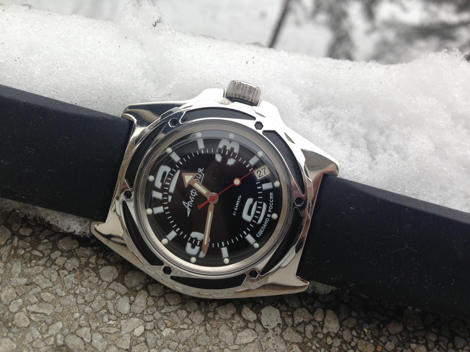

Staklo je akrilno i ispupčeno kao kod originalnih modela iz vremena CCCP. Sitne ogrebotine se daju lako polirati, zamena je isto povoljna. Kazaljke su zadržale staru formu i premazane su luminiscentnim premazom. Kvalitet i trajnost osvetljenja na skali od 1-10(gde je 1 – nema luminaciju, 10 Seiko Monster) je slaba trojka. Cifer je crne boje ali proizvođač daje zaista širok izbor po ovom pitanju što je krajnje neuobičajeno jer se za malo novca može dobiti sat potpuno drugačijeg izgleda. Isto važi i za bezel koji je napravljen od mesinga pa onda hromiran. Ovo svakako nije najtrajnije/najkvalitetnije rešenje, ali sa obzirom na cenu i dostupnost rezervnih delova, sasvim je prihvatljivo. Kao opcija postoji bezel od nerđajućeg čelika po nešto većoj ceni.
Prilog 89705
Mehanizam je 2416B, mehanički automatik sa 31 rubinom i kuca na 21600bph. Na sobnoj temperaturi ima deklarisanu preciznost od -20/+60 sekundi na dan što nikako ne zvuči sajno. Autonomija bez nošenja je 31h. Od komplikacija ima prikaz datuma. Mehanizam nema hack funkciju kao i brzo podešavanje datuma. Prozivođač tvrdi da između dva servisna intervala treba 10 godina. Živi bili pa videli.
Prilog 89707
Narukvica je izrađena od nerđajućeg čelika, od komada presavijenog tankog lima. Koliko je udobna za nošenje ne znam, nisam joj skinuo ni zaštitnu foliju. Sat držim na silikonskom kaišu koji je sasvim pristojan.
Prilog 89708
Ovaj sat sam uzeo kao radni te ga tako i koristim. Posle nekoliko meseci rabljenja, ima par sitnih ogrebotinica na staklu što je direktna posledica ispupčenog stakla bez ikakve zaštite od strane bezela. Na kućištu nema vidnih tragova nošenja, što je svakako pohvalno. Sat je izdržljiv i opravdava reputaciju.
Prilog 89709
Što se tiče preciznosti mehanizma, ona je u mom konkretnom primeru veoma razočaravajuća. Sat radi u granicama tolerancije, što je +50 i par sekundi dnevno. Kako sat koristim barem po 2-3 sata dnevno prilikom radnih aktivnosti, nedeljno zahteva barem jedno do dva podešavanja kako ne bi vidno žurio. Pretpostavljam da se može dodatno regulisati ali za sada ne želim da ga otvaram jer je u garanciji a koristim ga za plivanje i ostale vodene aktivnosti. Ono što ostaje kao pitanje je i to da li gumice mogu da izdrže 10 godina bez zamene(vrlo teško, gotovo nemoguće) a da vodootpornost ostane na istom nivou. Proizvođaču sam uputio pitanje ali nisam dobio odgovor. Same gumice su jeftine i nisu problematične za izmenu.
Prilog 89710
Sve u svemu, uzimajući u obzir da je ovo sat in-house mehanizmom, vodootpornošću od 200m i cenom od 50 evra dolazi se do zaključka da je zaista best-buy u svojoj kategoriji i da mu se navedene mane mogu lako oprostiti. Veliki izbor cifera i bezela za modifikovanje još više učvršćuje njegovu poziciju na vrhu low-cost tržišta. Preporučujem!
