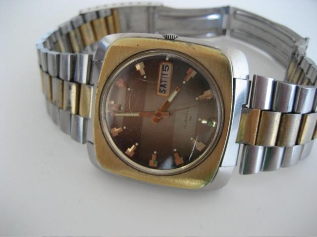

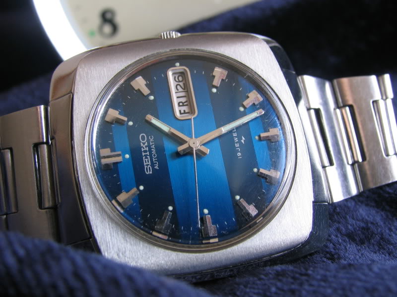

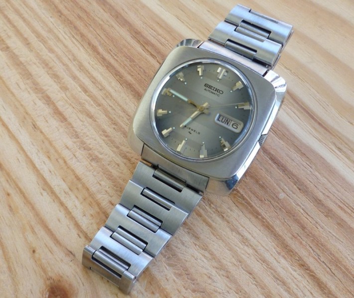

    Još par fotografija ovog lepotana...
    http://
    http://
    http://
    Ovo su svi modeli 7006-8110 koji su meni poznati:
    ( fotografije su pozajmljene )
