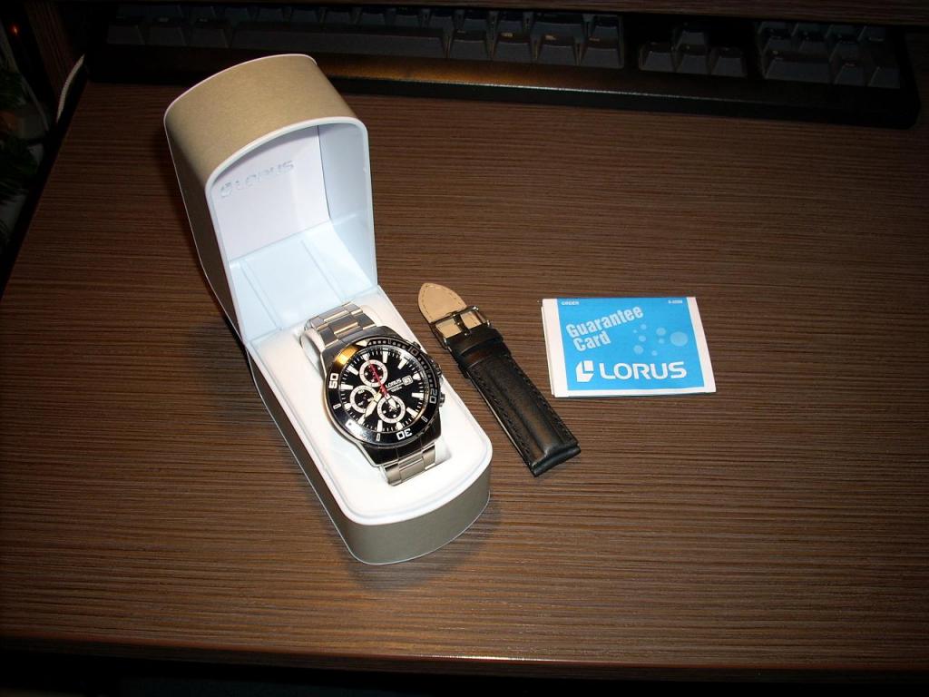

Ovaj model nisam našao na zvaničnoj internet prezentaciji ali je prikazan na sajtu domaćeg uvoznika - ali sa oskudnim informacijama (- za njih). Dolazi u jednostavnoj i lepoj kutiji, samo sa garancijskim dokumentima, dok sam kožnu narukvicu na slici dokupio.

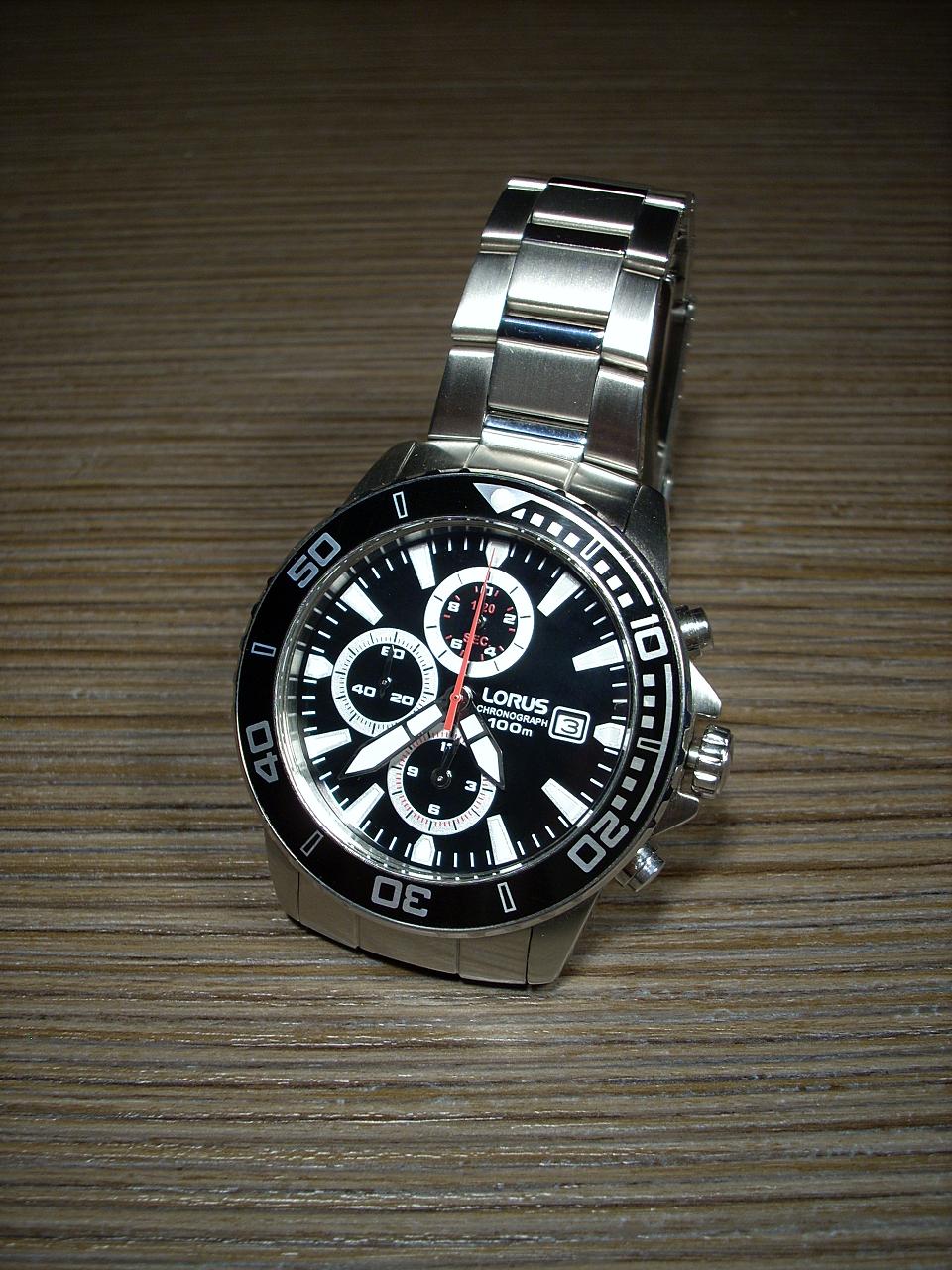

Dizajniran je kao ronilački sat sa robusnim kućištem i jakom metalnom narukvicom. Isti model se nudi u dve boje brojčanika: crnoj i beloj sa akcentima u različitim bojama i sa gumenom narukvicom.
Sat je sa originalnom metalnom narukvicom težak 114 gr, prečnika je 42mm bez krunice odnosno 45mm sa krunicom i debljine 11mm bez lugova koji nisu previše izraženi. Kućište ima univerzalne lugove što je bio jedan od faktora pri izboru jer želim da menjam narukvice. Napravljeno je od nerđajućeg čelika i vodootporno do 100m, sa poklopcem kućišta na navoj i zaštitom za krunicu. Na žalost, krunica nije na "gvint" tj. na navoj, no i pored toga sat je deklarisan na 100m pa ću morati da im verujem.

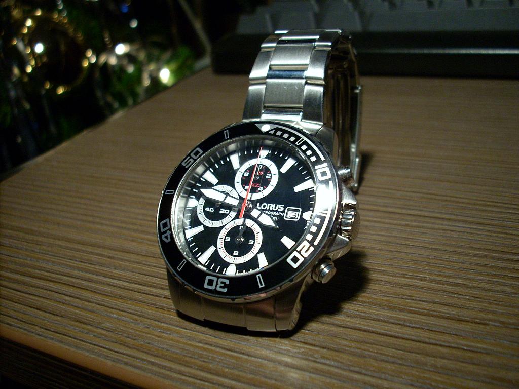

tankih ogrebotina. Krunica ima dva položaja, prvi za datum a drugi za kazaljke. Položaji su jako blizu i slabo označeni pa mi se desilo da umesto datuma počnem podešavati sate. U uputstvu, koje nisam dobio sa satom već sam ga skinuo sa sajta proizvođača, opisana je procedura kojom se podešavaju kazaljke hronografa - u slučaju da nisu poravnate sa oznakama 0 odnosno 12. Odmah mi je bilo jasno se takva situacija može očekivati ali ne već posle 8 dana nošenja. Naime, kazaljka koja pokazuje minute hronografa je "požurila" za 2 minuta - što se i vidi na slikama. Nisam primetio kada se odstupanje pojavilo, ali ni posle nekoliko korišćenja hronografa sa različitim intervalima merenja nije došlo do bilo kakve promene. Na sreću, podešavanje ovih kazaljki se vrši lako i brzo pomoću gornjeg i donjeg tastera hronografa sa krunicom na drugom položaju. Kratkim pritiscima na donji taster kazaljke se pomeraju za po jedan podeok a dugačkim pritiskom kazaljke se počinju
okretati sve brže pa se uparene kazaljke hronografa koje pokazuju sate i minute za svega 15-ak sekundi obrnu za svih 12 časova, koliko inače hronograf može maksimalno izmeriti.

Brojčanik je prečnika 33mm, crn je i bez ikakve teksture, čak je sjajan što sam tek naknadno primetio. Sva tri podbrojčanika su obrubljena prstenovima mat sive boje na kojima su oznake crne i crvene boje, gde je crvena boja rezervisana za podbrojčanike hronografa. Natpisi su diskretni i u skladu sa sveukupnim dizajnom sata. Fosforescentne oznake su na svakom satu kao i na snažnim glavnim kazaljakma, ali sem još jedne tačke na rotirajućem prstenu nigde više. Kazaljka za hrono sekunde je jednostavna i prilično tanka što daje utisak preciznosti, a pošto je crvena lako je uočljiva. Sve male kazaljke podbrojčanika su potpuno ravne te su vidljive kada se svetlost direktno odbija od njih ili kada se uhvate u kontrast sa jednostavnom crnom sjajnom podlogom brojčanika. Pod određenim uglovima i osvetljenjem kazaljke podbrojčanika postaju praktično nevidljive, što pre svega zavisi od toga šta se u njima ogleda. Vrhovi malih kazaljki tek dodiruju sive obrube podbrojčanika ali je čitljivost zadovoljavajuća.

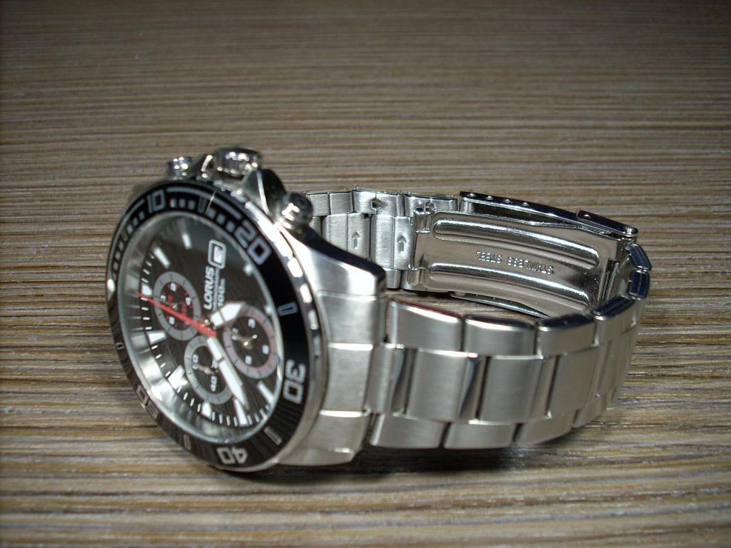

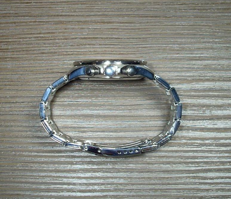

Originalna čelična narukvica kod lugova ima širinu 22mm, trodelna je i sa dodatnom sigurnosnom kopčom sa utisnutim natpisom proizvođača. Skraćivanje se može obaviti u sopstvenoj režiji sa jednim jednostavnim alatom i golim prstima (što me je obradovalo) i sa pristojnom preciznošču podešavanja (4 koraka po 2,5mm između članaka). Udobna je, potpuno slobodna kod lugova i kad se dobro podesi skoro da ne čupa.
