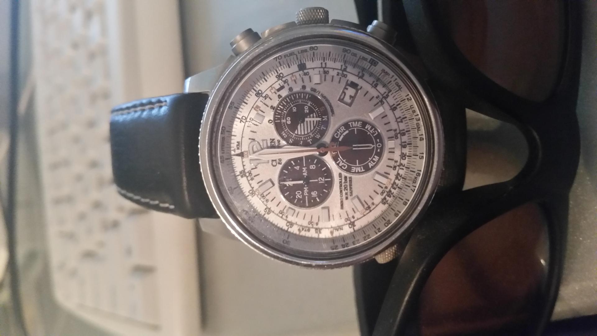

Samo jedno pitanje kako je tacno nastelovan kada je 0? sat na 12 sekundara na 12 i minuti na 12? levi deo gde se broji za sat na 24 da stoji? a desni? i koliko sam skontao datum izemdju 1 i 31. Ali onda mi fakticki dan stoji na T?
Re: Citizen Promaster Sky Eco-Drive AS4020-28E
Satna,minutna,sekundara su na 12h.Za doba dana na 24h.U donjem podbrojcaniku skazaljka je na 0.Skazaljka za dan je na Monday-ponedeljak.Datum je izmedju 31 i 1.
dakle ovako treba Prilog 99541 sada kada ga posaljem da se sam nasteluje on sekundaru stavi na 12 sati ( tx ) i tako moze da stoji 20 minuta ja ga onda prekinem, kako ide to da restartujem sat? kao sto ste mi rekli gore?
