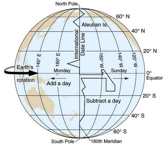

Datumska granica
Datumska granica je na dijametralno suprotnom kraju Zemljine kugle od Griničkog meridijana. Ona se nalazi na 180° geografske dužine (Otprilike usred Pacifika). Ukoliko putujemo na Zapad, kada predjemo datumsku granicu, na primer: 14.01, postaje: 13.01. i obrnuto. Ovo je veoma važno ako ste, recimo, Fileas Fog (Junak Žil Vernovog romana: „Put oko sveta za 80 dana“) i zbog opklade putujete oko sveta, jer će te onda znati da treba da putujete na istok da biste na putovanju „zaradili“ jedan dan. kada smo već n apolju književnosti, radnja romana Umberta Eka: „Ostrvo dana pređašnjeg“ je većim delom smeštena tik uz datumsku granicu. Glavni lik ovog romana se nalazi na nasukanom brodu jako blizu datumske granice. Sa druge strane crte se nalazi ostrvo do koga, usled struja i koječega, ne može doplivati. Stoga se on, između ostalih filozofskih refleksija, prepušta razmatranju i fizičkih, metafizičkih i religijskih implikacija datumske granice. Kao i pojedine vremenske zone, datumska granica je prigodno „izlomljena“ da ne bi pravila probleme ostrvljanima diljem Pacifičkog okeana. Zanimljiv je podatak da se Samoa prošle godine (Promena je nastupila u ponoć 29. decembra, tako da je u 00:01h došao 31. decembar, a ne 30.) „prebacila“ na zapadnu stranu datumske linije jer joj to olakšava trgovinu sa partnerima iz Azije. Da sve bude zanimljivije, Samoa je bila na zapadnoj strani, međutim, tadašnji američki trgovinski partneri su je ubedili da 1892. pređe na istočnu stranu J Sada se Les…ovaj… Samoa, vratila kući.

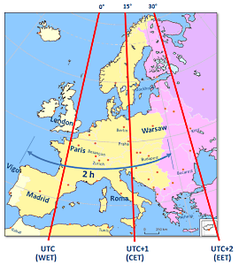

Mora se pomenuti da se, geografski, Srbija skoro u celini nalazi u Srednjeevropskoj časovnoj zoni (CET). Srednjeevropsko vreme - CET je vremenska zona koja obuhvata skoro celu zapadnu i centralnu Evropu osim Britanije, Portugalije, delova Španije(Kanarska o-va) i delova Danske (Farska o-va). Ono je deo UTC+1 vremenske zone. Tokom leta pojedine zemlje prelaze na letnje računanje vremena (koje se označava sa: CEST), što je: UTC+2. Vrlo mali deo teritorije Srbije se nalazi u Istočnoevropskoj vremenskoj zoni(EET), kojoj pripadaju: Bugarska, baltičke zemlje, Grčka, Rumunija, Moldavija..... međutim, bez obzira na to, u celoj zemlji se primenjuje srednjeevropsko vreme.

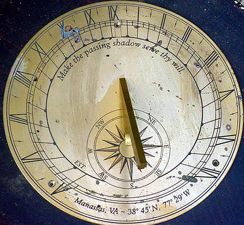

Ovaj “model” je najstariji u ponudi. Često se naziva i očigledno sunčevo vreme ili vreme sunčanog sata (Sundial). Verovatno datira od samog osvita civilizacije i prvog štapa pobodenog u zemlju čijim posmatranjem se došlo do shvatanja da su dužina i položaj senke u korelaciji sa prirodnim ciklusom dana i noći. Ovde je podne ono što većina ljudi i misli da je podne: kada se Sunce nalazi na najvišoj tački na nebu (u zenitu) i na polovini između svitanja i sumraka. Međutim, kada su izumljeni prvi razumno precizni satovi, postalo je jasno da nešto nije u redu sa solarnim vremenom. Šta? Pa, Sunce je netačno. Nekada kasni, a nekada žuri. Ipak, astronomi i danas koriste solarni tzv. Julijanski dan koji traje od podneva do podneva (za razliku od standardnog dana koji traje od ponoći do ponoći). Razlog ovome je što se astronomska posmatranja obavljaju tokom noći te bi bila neophodna i promena datuma ukoliko bi se koristio standardni dan. Da bi se prevazišle manjkavosti ovog sistema, izmišljeno je:

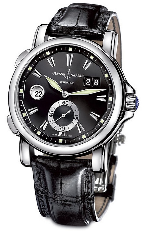

Ostaje mi još samo da nekako povežem satove sa celom prethodnom pričom. Više puta smo svi videli i čuli o “GMT satovima”, "World tajmerima" i slično. Oni mogu biti veoma korisni onima koji mnogo putuju i pri tom prelaze granice mnogobrojnih vremenskih zona, ili onima koji možda imaju prijatelje ili poslovne saradnike koji se nalaze u drugim vremenskim zonama. Većina nas, iako svesna postojanja vremenske razlike, često na to zaboravlja. Da nam se ne bi dešavalo da na smrt isprepadamo rodbinu i prijatelje (Poziv u pola noći ne sluti na dobro.) ili da probudimo poslovne partnere u nedoba i time sebi uskratimo potencijalno unosan biznis, bilo bi dobro da nabavimo sebi jedan sat koji pokazuje vreme u različitim vremenskim zonama. Kao i obično, nije sve jednostavno kao što na prvi pogled izgleda.

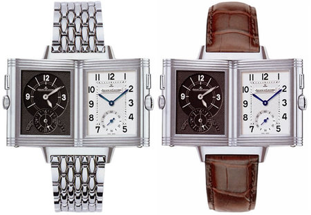

Ukoliko pogledamo ponudu na tržištu izgledaće kao da postoji bezbroj varijanti i tehničkih rešenja koji omogućavaju da se prikaže dodatna (ili više njih) vremenska zona.
Najčešći metod prikaza je dodatak četvrte (tzv. GMT) kazaljke, koja se okreće jednom u 24h i rotirajućeg bezela sa dvadesetčetvoročasovnom skalom. Glavni brojčanik na ovim satovima pokazuje lokalno vreme (ono gde se trenutno nalazimo), a okretanjem bezela i poravnavanjem odredjene oznake sa dodatnom kazaljkom, sat nam pokazuje vreme u nekoj drugoj zoni. Naravno, neophodno je da znamo za koliko sati data vremenska zona odstupa od GMT/UT/UTC. U tehničkom smislu ovo je vrlo elegantno rešenje koje je pri tome jednostavno za upotrebu. Rodonačelnik ove kategorije je Rolex GMT II koji je smišljen za pilote Pan-Ama, tamo negde pedesetih-šezdesetih godina XX veka. Pri profesionalnom korišćenju*, GMT kazaljka uvek pokazuje GMT/UTC vreme u datom trenutku jer se vremena u avijaciji saopštavaju po UTC. !2h brojčanik pokazuje lokalno vreme. Ima modela kod kojih je moguće GMT kazaljku “sakriti” ispod satne kazaljke kada ova nije u upotrebi (Patek Time Traveler i Breitling Longitude).

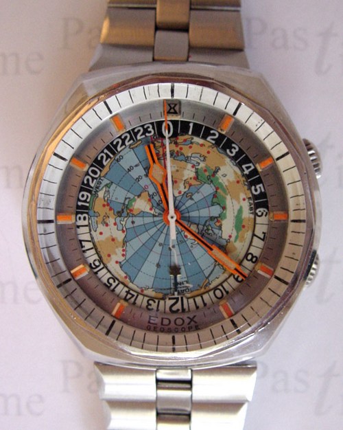

Neki modeli mogu imati dodatne digitalne ili analogne skale koje pokazuju drugu vremensku zonu ili je prikazivati u digitalnom prozorčiću, ili na analognom podbrojčaniku. Kombinacije su brojne… Takođe, postoje i oni satovi, tzv. “World timer-i”, koji poseduju analogne skale sa sve 24 časovne zone i koji pokazuju vreme u njima istovremeno. Valja pomenuti da ma koliko bili horološki poželjni, komplikovani i mehanički perfektno izvedeni, ovi satovi su prilično besmisleni jer se ne mogu nositi sa relativnim haosom koji proizvodi zimsko i letnje računanje vremena. Pravila nisu svuda ista, neke zemlje ga primenjuju, neke ne; negde počinje jednog datuma, na drugom mestu, nekog drugog i slično. Sa DST (Day light saving) ni digitalni kvarcni satovi ne mogu da se izbore… Možda bi ipak bilo pametno da se ovaj institut, uveden tokom naftne krize, jednostavno ukine jer pretpostavljene prednosti nikada nisu u potpunosti dokazane. Još jedna nevolja proistekla iz neuniformnosti povezane sa vremenskim zonama je ta da GMT satovi uglavnom pomeraju kazaljke za po jedan sat, a pojedine vremenske zone imaju polučasovnu razliku. Na svu sreću, večina vremenskih zona se razlikuje z apun sat.
Bilo kako bilo, cela ova, naoko, bujna šuma različitosti se može svesti na dva karakteristična drveta, na: GMT satove za putovanje i na GMT satove za boravak u mestu. Kako, pa zar nisu svi GMT satovi predviđeni za putovanje?! Paaa…možda i jesu ali ne obavljaju svi svoj posao na lak i jednostavan način.

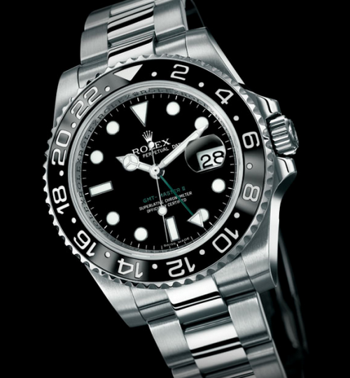

Mnogi “GMT satovi” u jeftinijem segmentu su “RolexGMT-oliki”, te su opremljeni četvrtom – GMT kazaljkom (koja se okreće brzinom od jednog kruga za 24h) i rotirajućim dvadesetčetvoročasovnim bezelom. Za razliku od svog vizuelnog uzora, njihova glavna satna kazaljka se NE MOŽE podešavati bez zaustavljanja mehanizma. Oni uglavnom nude brzo podešavanje dodatne dvadesetčetvoročasovne kazaljke.** Ovi satovi nam mogu pomoći da ne probudimo (već poslovičnog) ino-partnera, ali postaju muka za korišćenje čim zapravo i preduzmemo trans-zonsko putovanje. Zašto? Zato što prilikom prelaska iz jedne zone u drugu, moramo izvući krunicu (time hakovati mehanizam)i pomeriti satnu kazaljku da je uskladimo sa vremenom u trenutnoj zoni. Za sve to vreme, minutna kazaljka stoji, vreme prolazi, i mi završimo sa netačnim satom. Naravno, možemo poneti još jedan, referentni sat, možemo pogledati vreme na mobilnom telefonu i slično, ali to je i dalje komplikovanje našeg života, a raznorazni gedžeti (pa tako i ovi satovi) bi trebalo da nam robuju i olakšavaju život, ne da ga dodatno komplikuju.

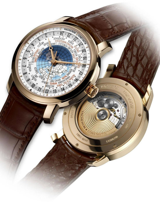

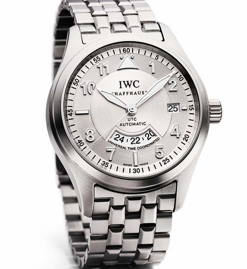

Druga vrsta satova, “pravi GMT” satovi, operaciju usklađivanja sa trenutnom časovnom zonom, obavljaju onako “kak to Bog zapovijeda”. Okret krunice, pritisak (ili nekoliko) na posebni taster(e), satna kazaljka juri napred ili nazad u intervalima od 1h i – voilá, podesili smo naš sat bez gubljenja tačnosti.
Nisam detaljno proveravao koliko modela i u kojim cenovnim kategorijama, ima ovu “pravu” GMT funkcionalnost, ali je opšte mesto da ih ima relativno malo i da su uglavnom u višem cenovnom rangu. Nažalost, idealnih stvari nema. Ukoliko se satna kazaljka lako podešava krunicom (bez zaustavljanja sata i pomeranja minutne kazaljke), uglavnom je žrtvovano brzo podešavanje datuma (On se mora podešavati vitlanjem kazaljki u krug do iznemoglosti, ukoliko sat nije navijan nekoliko dana), takođe, retki su satovi koji omogućavaju promenu datuma unazad (kada se putuje na Istok preko Datumske granice). Jedan od gotovo idealnih GMT satova kod koga su gotovo svi pomenuti problemi eliminsani je Ulysse Nardin GMT. Ovaj sat predstavlja retko viđeno, vizuelno i tehnički elegantno i praktično rešenje problema trans-zonskih putovanja. Pri tome, njegova cena ga čini dostupnim i običnim smrtnicima (oko 3500€, prema pretrazi na Chrono24 sajtu.)

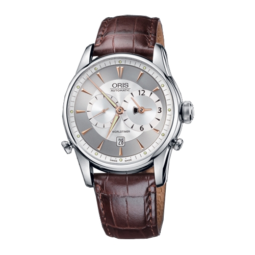

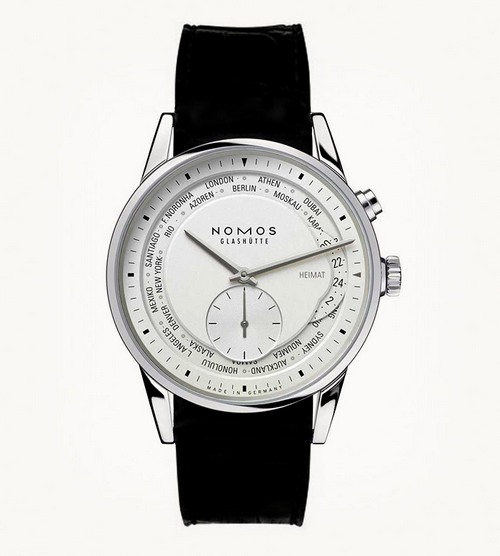

Dva modela koja se meni lično veoma dopadaju su Nomos Zürich Weltzeit i Oris Atelier WorldTimer. Iako oba u svom nazivu imaju reč: “World timer”, oni nisu world-tajmeri u pravom smislu te reči (jer ne pokazuju sve vremenske zone simultano), već su klasični GMT satovi, kod kojih je ova funkcionalnost urađena kako valja. (Za Oris sam pronašao da se prikaz lokalnog i GMT vremena može razlikovati za par minuta iako ne koristi dva odvojena mehanizma.) Ovde je uglavnom bilo reči o mehaničkim GMT i World Timer satovima, međutim, treba naglasiti da na tržištu ima veliki broj kvarcnih (digitalnih i analognih) satova kod kojih je ova funkcionalnost odlično izvedena, a sami satovi su prilično jeftini.
