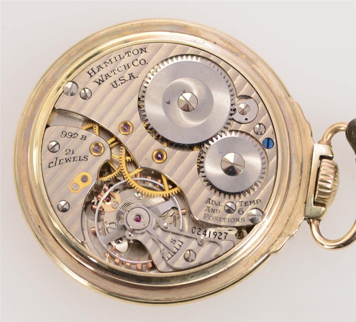

Ima mnogo faktora koji utiču na tačnost mehanizma od materijala od kojih je izrađen mehanizam, podešenosti mehanizma, kvaliteta ulja, temperature, namagnetisanosti.
Kvalitetniji mehanizmi su izrađeni od kvalitetnijih materijala i podešeni su na rad u nekoliko položaja tj.imaće minimalna odstupanja bez obzira na položaj u kojem rade, otporni su na izohronizam i na uticaj temperature.
Primer takvog mehanizma (obratiti pažnju da piše podešen na temperaturu tj temperaturne varijacije i na 6 položaja):
Prilog 140496
Kad pomenu izohronizam. Navijenost glavne opruge takođe utiče na tačnost sata zato što navijenost opruge utiče na osciliranje balansnog točka ( kažu da amplituda treba da iznosi između 275 i 315 stepeni, ne tvrdim, videti link). Preciznije, utiče na amplitudu balansnog točka. Kada je opruga pri kraju navijenosti smanjuje se količina energije koja se isporučuje pa se smanjuje i amplituda balansnog točka a to dovodi do ubrzanja mehanizma. S druge strane kada je navijensot opruge veća amplituda balansnog točka je veća (mereno u stepenima) i mehanizam ima pravilniji-tačniji rad.
Za mehanizam kod kojeg je minimiziran uticaj navijenosti opruge na tačnost, tj. na osciliranje balansnog točka, kaže se da je otporan na izohronizam..
