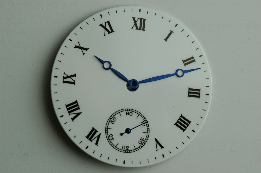

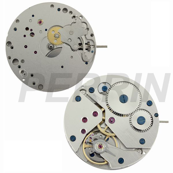

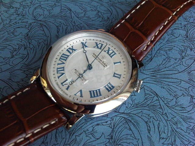

U satu bi se nalazio originalni, potpuno novi mehanizam ETA 6497-2, sto znaci da mu je na broju devet (9) mala sekundara. Cifer bi bio emajlirani sa rimskim brojevima u palvoj boji i plavim kazaljikama. Kuciste bi bilo od inox celika (prikazano na slici), sa vidljivim mehanizmom.Trenutno se muicim kako da resim problem da krunica koliko toliko ne propusta vodu, da bi kompletan sat bio vodootporan (barem pranje ruku). Sistem kacenja narukvice je jos uvek u dizajniranju tako da cu verovatno sutra postaviti fotografije.Trudim se da saznam i podatke da li na satu sme da pise PRIZVEDENO U SRBIJI (na ciferu).

Iako ne bih umeo da odgovorim na pitanje o ceni, htedoh da pitam da li postoji bilo kakva domaća regulativa koja zabranjuje da na brojčaniku piše 'Made in Serbia'. Koliko znam, Insa je u dnu brojčanika imala natpis 'Assd in Yug' (Assembled in Yugoslavia). S druge strane, nemački satovi imaju oznaku 'Made in Germany', iako su mehanizmi švajcarski. Pretpostavljam da ukoliko bar kućište bude odavde, može da se govori o proizvodnji 'Made in', tj. da ne bude samo sklopljen (assembled) u Srbiji.

Nisam ekspert, ali da li si siguran da je sekundara na poziciji 9, mozda si mislio na poziciji od 6h?
Re: SAT Projekat, potrebne informacije...
Kod ETA-e 6497 je sekundara na poziciji 9, dok je kod 6498 na poziciji 6, dobro je napisao ali je stavio sliku sa sekundarom na poziciji 6.

Hvala na podrsci, potrudicu se da vas demantujem, videcemo jos kako ce sve ispasti sa ETA proizvodjacem jos uvek sam u pregovorima. Od zavrsne obrade mehanizma zavisi cena istog. Oni mi predlazu da ubacujem 6497-2 mehanizme potpuno ukrasene sa plavim srafovima, reljefnim plocama mehanizma i jos nekim detaljima, jer je providna poledjina sata da bi to sve izgledalo zanimljivo. Jos se prepucavamo oko cene ali videcemo sta su odlucili u toku dana.Naravno i objasnjavaju mi da je 6497-2 napredniji mehanizam sa 21.600 vibracija i da je rezervna snaga 53h, sto je svakako bolje od 6497-1 koji radi na 18.000 vibracija i razarvna snaga je 46h.Ovo mi nude, ali vedecemo, cena ce oderediti sve.
